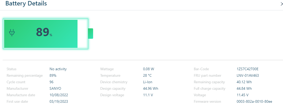

Ich hab hier ein Problem mit dem Akku meines Lenovo L14 Arbeitsnotebooks.
Sobald 50% Entladung erreicht ist, springt er auf 6%, geht in den Standby und lässt sich auch ohne NT nicht mer starten. Hier ein Screenshot, die Software habe ich eben erst installiert um das anschaulich zu machen.
Lässt sich das irgendwie kallibrieren?

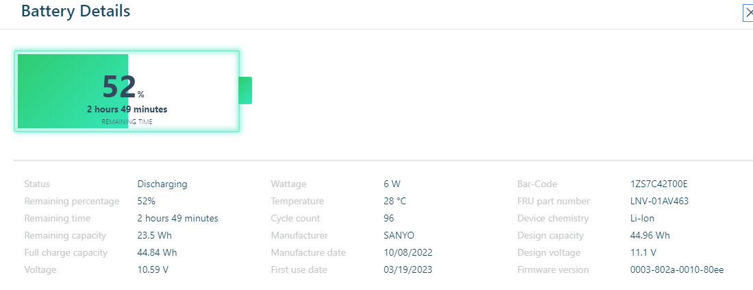

Ist mir heute aufgefallen, aber ist reproduzierbar immer exakt bei 50%. Bei 51% zeigt er noch ~2.5 Stunden restlaufzeit an, eine Minute später 6% und eine weitere später gehts in den Ruhezustand.
ist der zweite Akku. Der erste war nach 800 Zyklen hinüber.
Also kommt Euch dieser extrem scharfe schnitt bei exakt 50% nicht verdächtig vor? -->kalibrieren

Ned Flanders schrieb:
Also 11% Kapazitätsverlust in 8 Monaten bzw. unter 100 Zyklen finde ich auch schon sehr
auffällig. Was sagt hier unten rechts die Voltage, wenn du nur noch knapp über 50% bist?
Klingt jedenfalls alles stark nach kaputtem oder fake Akku.
auffällig.
Nein, das ist der Ladestand. Die Degradation kannst du sehen wenn du Design Capacity mit Full Charge Capacity vergleichst.
Ich schau mal auf die Voltage. Was erwartbar ist und was rauskommt ist halt immer so ein Ding... Keine Ahnung was ich da wirklich erwarten darf.
