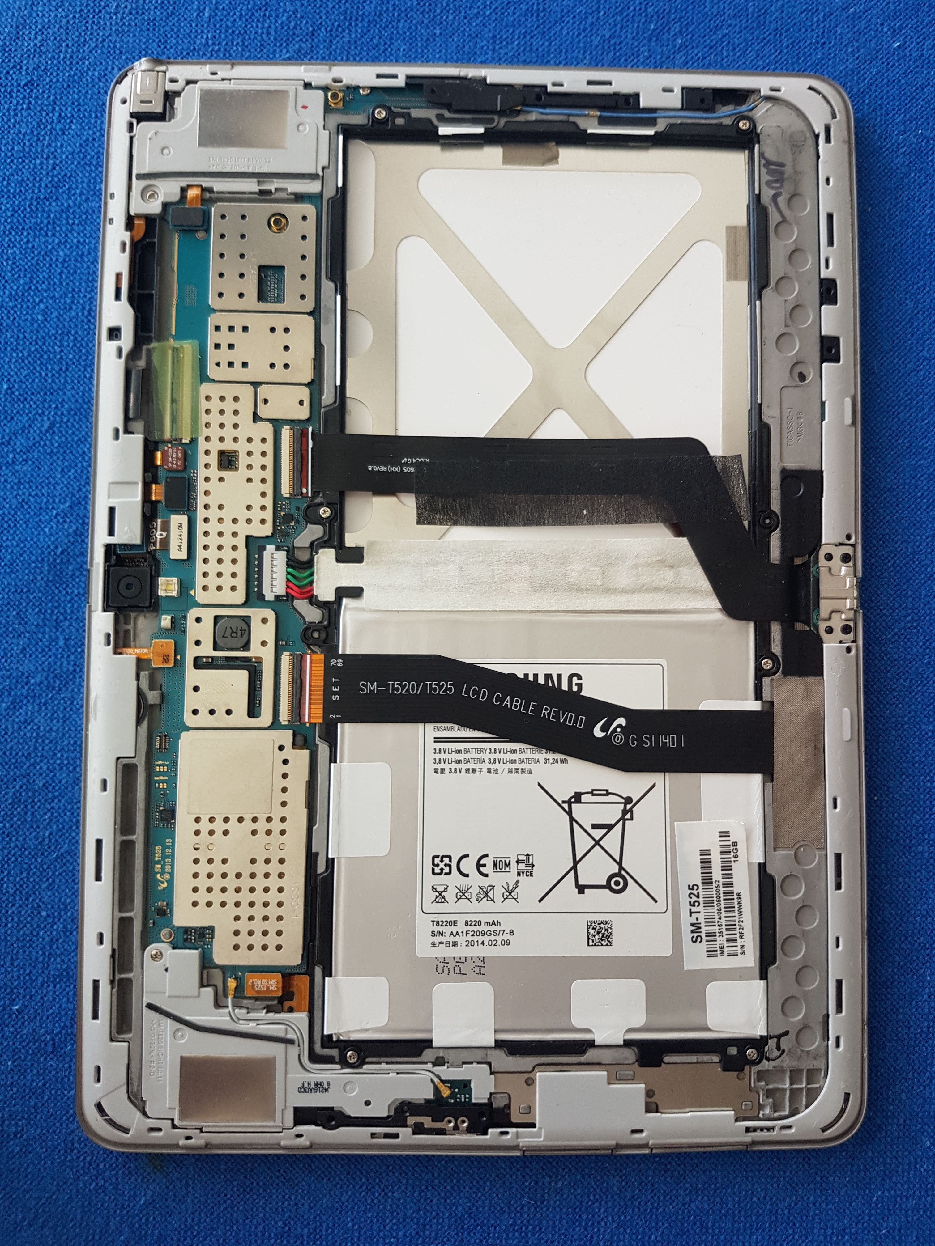

Hatte exakt dasselbe Phänomen nämlich vor 2 Jahren beim alten Tablet meiner Schwester,
welches ab ca. 70% Akkustand anfing wild zu spacken und random auszugehen.
Dann fiel mir die Beule auf der Rückseite auf, die auch die Erklärung für den merkwürdigen
Druckfleck auf dem Display lieferte: Eine der 2 Zellen war schon total aufgebläht:
Habe dann nachgemessen und festgestellt, dass die beiden Zellen parallel geschaltet sind, und kurzerhand
einfach die kaputte Zelle rausgeschnitten :D (neuen Akku gabs nicht mehr in Original, Nachbauten
wären noch schlechter als dieser Zombie und sowieso das ganze ein wirtschaftlicher Totalschaden für ein 2014 Tablet):
Und danach verhielt es sich nämlich exakt genau so wie beim TE:
Normale Entladung bis ~52%, dann direkt 3%, dann direkt aus.
Nach einigen Ladezyklen hat Android das dann allerdings nach und nach korrekt gelernt.
(Positiver Nebeneffekt btw: hab damit auch 60g Gewicht rausgeschnitten und somit ein
380g (10,1") Tablet draus gemacht :daumen: Nur die Akkulaufzeit ist halt meh mit 1-3h,
aber als Farb-eBook-Reader perfekt (ohne Sonne) ^^).
