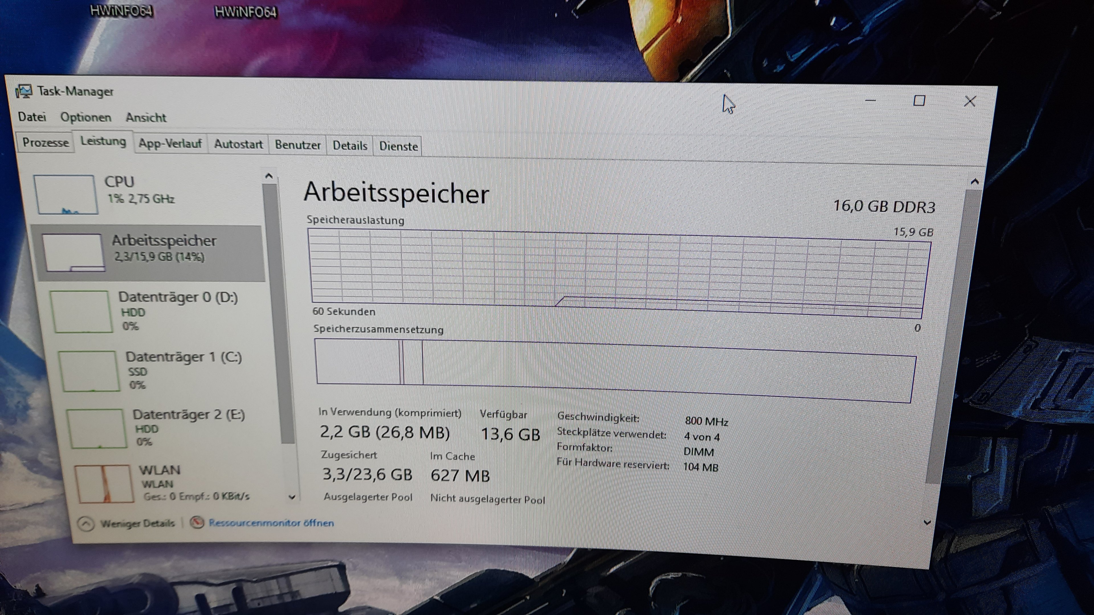

Ich hab vor kurzem den PC eines Freundes Repariert & aufgerüstet und nach der Windows Installation habe ich bemerkt das Windows 10 im Task Manager eine RAM Geschwindigkeit von nur 800 MHz anzeigt, statt 1600 MHz

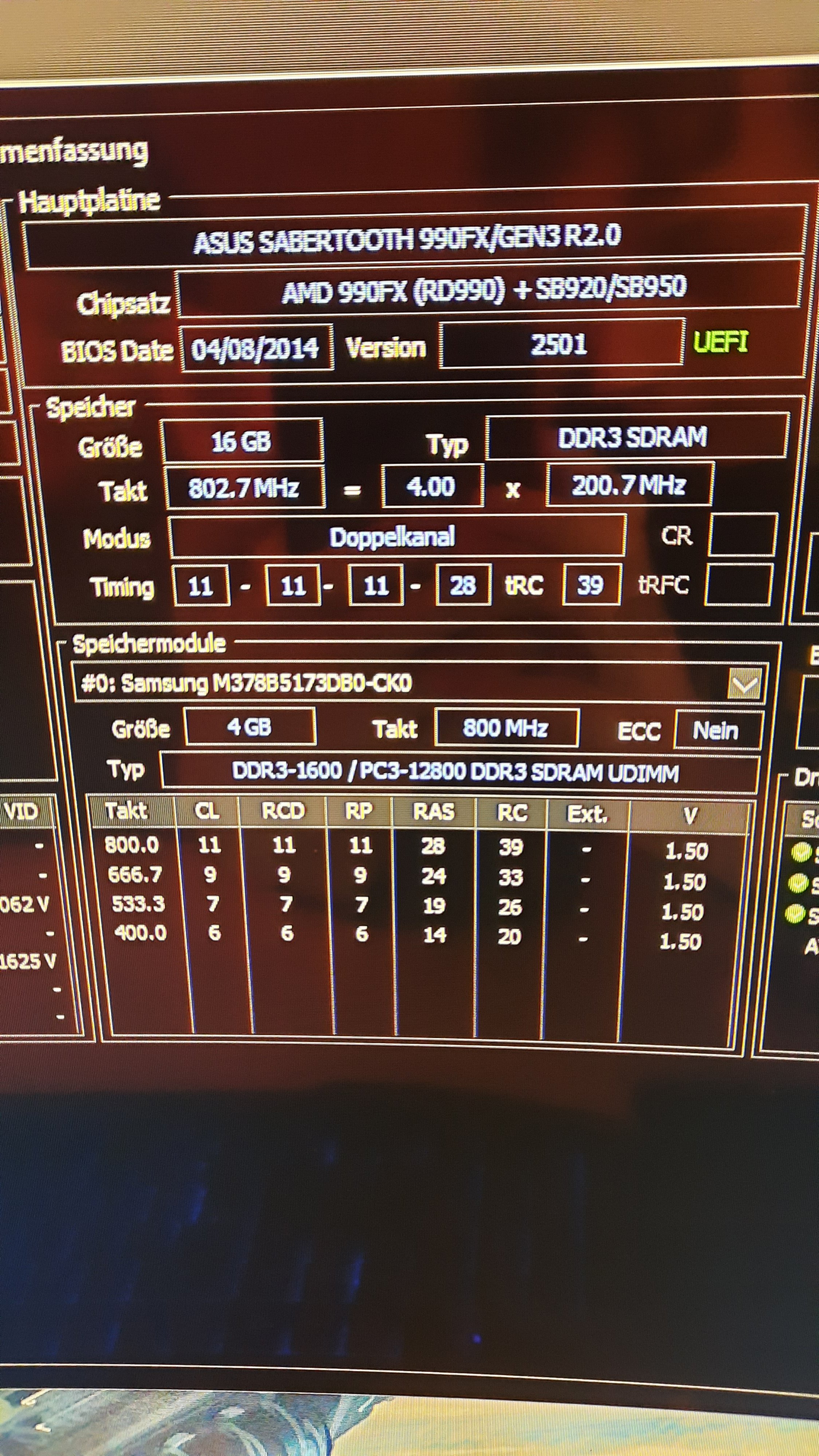

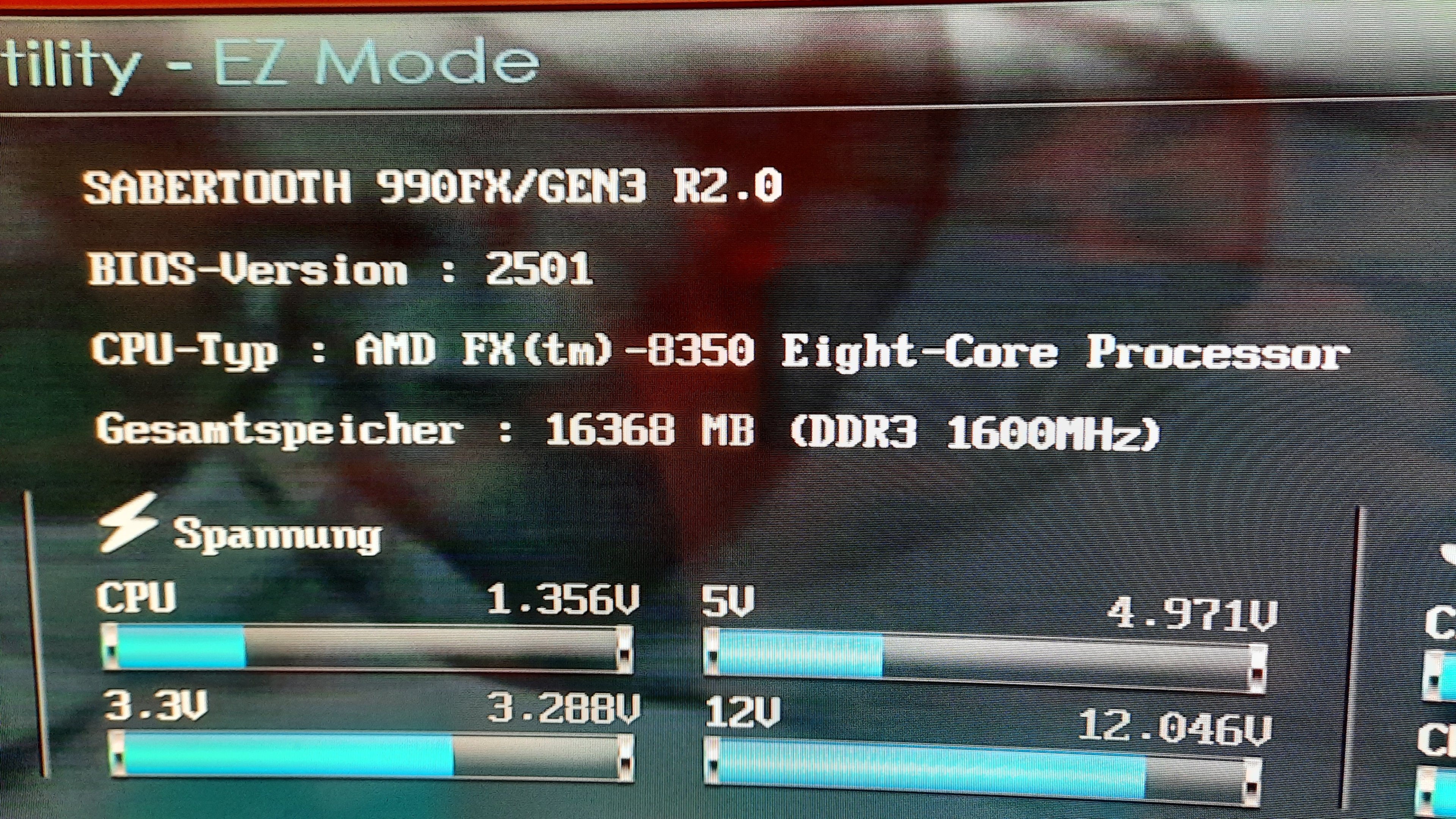

Im BIOS hingegen wird die korrekte Geschwindigkeit angezeigt (Siehe Bilder)
Hat jemand eine Ahnung an was das liegen könnte ?
So etwas kurioses hab ich noch nie gesehen

Google mal was DDR bedeutet ;)

DDR-RAM
Double Data Rate.
Stimmt alles so wie es ist.
Hätte die Sufu auch gefunden, die Frage wird 1x die Woche gestellt. Hättest Du mit 200 Beiträgen eigentlich auch schon mal drüber stolpern können.
IM NOTFALL hättest Du natürlich auch den Regler "Speicherfrequenz" im Bios bedienen können.

Das ist normal. Es handelt sich um DDR (Double Data Rate) Speicher. Die 1600MHz ist nicht die "echte" Frequenz (Und eigentlich gehts da auch nicht um die üblichen Megahertz, sondern um Megatransfers. Halbiere sie, dann kommste wieder zu Deinen 800 MHz.

Ich gehe davon aus, dass das "DDR-Problem"ab einem bestimmten Windowsupdate dieser Anzeige "behoben" wurde.

Habe jetzt kein Windows 10 mehr, aber bei W11 wird mir die (doppelte) Geschwindigkeit richtig angezeigt.
Reaktionen: NameHere
Im Taskmanager sollte 1600 stehen, bei mir steht da 3200.
Bei HWInfo ist es allerdings korrekt da sollte bei dir 800 stehen.

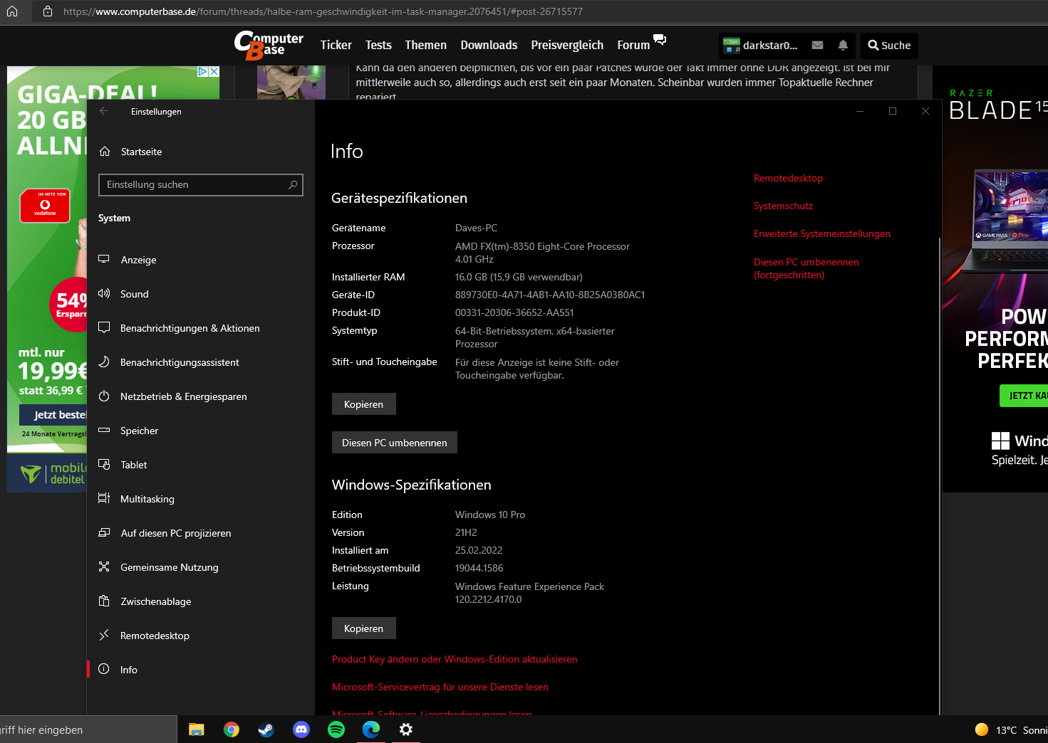

ich benutze Windows 10 (21H2) aufm Laptop mit normale anzeige im Task Manager. Gaming PC mit Windows 11 (21H2) Normale Anzeige Budget Gaming PC eines Kumpels, halbe Geschwindigkeit
Kann da den anderen beipflichten, bis vor ein paar Patches wurde der Takt immer ohne DDR angezeigt. Ist bei mir mittlerweile auch so, allerdings auch erst seit ein paar Monaten. Scheinbar wurden immer Topaktuelle Rechner repariert.
Reaktionen: HamsGruber_84
Glaube ich, auf welchem Versionsstand ist denn der PC des Kumpels?

Hast du denn im BIOS schon mal von Auto auf die jeweilige Geschwindigkeit manuell gestellt oder mal ein anderes Programm genutzt wie HWinfo um das Ergebnis aus dem Taskmanager zu validieren?
Ansonsten hat dein Kumpel auch 4x die exakt selben Riegel drin oder ist das ein Konvolut aus Reste Riegeln?
Dann lad dir mal CPU-Z runter und schaue mal da rein.
Evtl. liegt es dennoch am (nicht genannten) verbauten Speicher, den Windows vielleicht nicht richtig auslesen bzw. interpretieren kann.
darkstar007 schrieb:
Ich kenne nur HWinfo
Dann kannst du ja auch direkt den Memory Controller Clock auslesen oder nutzt bspw. CPU-Z um die hinterlegten Profile des RAM anzuzeigen und was gerade anliegt.
