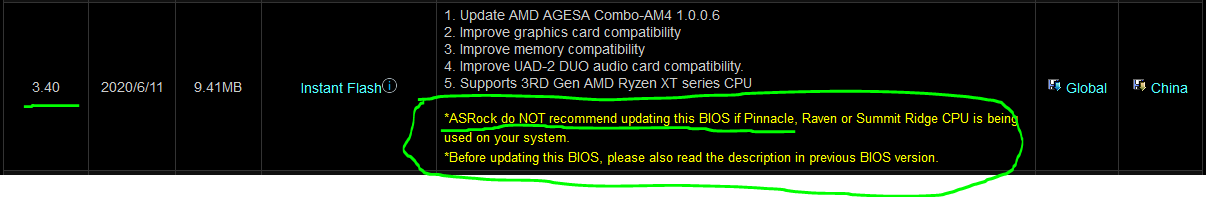

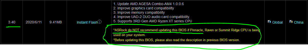

Kann nicht sein, bzw darf nicht sein, das BIOS 3.40 ist für "Pinnacle Ridge CPUs" nicht geeignet.TaiyakiFox schrieb:Bios 3.40 das war bereits beim kauf des Boards installiert.
Da liegt dann auch wohl dein Problem.

Es lief aber über ein Jahr ohne auch nur ein ProblemNickel schrieb:Kann nicht sein, bzw darf nicht sein, das BIOS 3.40 ist für "Pinnacle Ridge CPUs" nicht geeignet.
Vor dem BIOS Udate.
Du bist nicht der erste dem das hier passierte
und in dem Fall gibt es dann immer Probleme.
Die letzte für deine CPU wäre wie gesagt Version 2.63B.
Von 2.63B kann man nicht mehr zurück auf eine vorherige Version,
steht so dabei.
Bei den neueren steht das so nicht, wird aber wohl auch für diese zählen.
Du könntest versuchen auf 2.63B zurück zu flashen,
in der Regel sollte es nur eine Fehlermeldung geben und es läßt sich nicht flashen.
Das garantiere ich dir aber nicht.
Das BIOS 3.40 ist aber definitv nicht mehr für deine CPU geeignet
und du hast hier seltsame Problem, die einfach daran liegen werden.
steht so dabei.

Wenn er's doch schon so gekauft hat, mit 3.40, wie er schreibt, kann's kein Update gegeben haben.Nickel schrieb:Vor dem BIOS Udate. ...
Bei AsRock steht auch nur "ASRock do NOT recommend updating this BIOS ...", das muss nicht bedeuten dass es nicht funktioniert. Man kann sich beim Kauf die BIOS-Version ja nicht aussuchen.
@TaiyakiFox Hast du das Board zum älteren Ryzen 2700 wirklich erst ca. Ende 2020 gekauft?
| 3.40 | 2020/6/11 |
eYc schrieb:Bei AsRock steht auch nur "ASRock do NOT recommend updating this BIOS ...",
Doch das bedeutet es und wie gesagt, ist das hier nicht der erste Fall.
Das heißt aber nicht, dass ihr hier nicht weitermachen könnt.
Viel Erfolg dabei.
Man sollte noch den Threadtitel ändern.
"Ich hab ein von ASRock ausdrücklich nicht empfohlenes BIOS auf dem Mainboard
und seltsame Probleme".
Oder so ähnlich.
Das sollten die wo hier versuchen wollen zu helfen wissen.

Nickel schrieb:Doch das bedeutet es und wie gesagt, ist das hier nicht der erste Fall.
Viel Erfolg dabei.
Oder so ähnlich.
Steht nirgends klar und deutlich und es macht auf mich nun auch einen anderen Eindruck.
Entschuldige bitte, aber man kann auch echt höflicher sein...
Wie gesagt, war das Bios seit Anfang an auf dem Board und es lief 1,5 Jahre ohne jegliche Probleme.
Das ich da stutzig werde, wenn es auf einmal ein Problem gibt kann man sich ja wohl denken.
Ich habe es tatsächlich auf die alte Version flashen können, ohne Fehlermeldung.
Konnte es aber bisher nicht testen.
Wenn man hier bei Problemen allerdings gleich so angeflaumt wird, werde ich wohl auch nichts mehr posten...
Man man man...
Trotzdem meinen Dank an alle, ich hoffe das war die Lösung.
P.S: Das Board kam vorinstalliert mit der 3.40 - ob du mir das nun glaubst oder nicht. Aber lass bitte irgendwelche Unterstellungen.
Das ist das dritte mal wo du mich falsch verstehst,
aber du hast verstanden und das ist gut.
Das freut mich, gut gemacht. 👍
Freue mich auf eine Rückmeldung nach deinen Tests.
Schönen Abend noch.
TaiyakiFox schrieb:Ich habe es tatsächlich auf die alte Version flashen können, ohne Fehlermeldung.
Schönen Abend noch.
