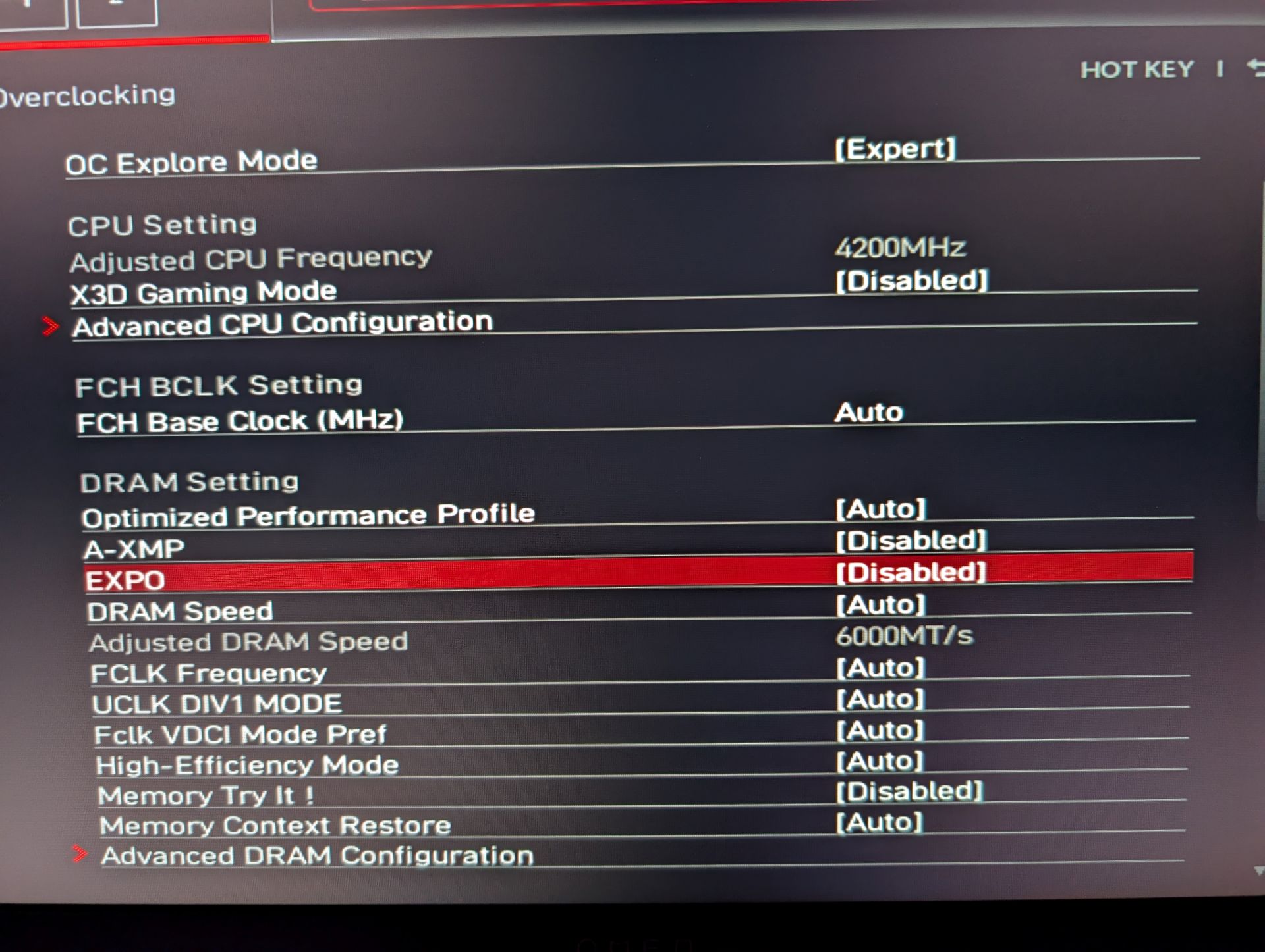

Ich habe mir das BIOS inzwischen genauer angesehen und auch einen Screenshot angehängt. Dabei ist mir aufgefallen, dass kein XMP-/EXPO-Profil aktiv zu sein scheint.
Trotzdem läuft der RAM aktuell mit 6000 MHz.
Kein BIOS Update wurde bisher gemacht.
Der RAM ist bei "DRAM Speed auf AUTO und 6000MT/s" eingestellt. Ich würde mal schauen, ob es ein XMP-Profil mit 5200MT/s gibt.
Ansonsten 5200MT/s manuell auswählen. Alles über 5200MT/s ist OC, bei den 7000er Ryzen. Eventuell schafft die CPU einfach nicht mehr. Wenn es keine Probleme mit 5200MT/s gibt, kann man mit 5600MT/s testen.
Ich habe das XMP-Profil 2 geladen. Der RAM läuft nun mit 5600 MT/s.
Leider besteht das Problem weiterhin. Nach inzwischen rund einer halben Stunde mit schwarzem Bildschirm habe ich mich dann doch entschieden, den Power-Knopf zu drücken und den Rechner neu zu starten … schade 😕
Also jetzt eventuell den RAM auf 5200 MT/s manuell begrenzen ohne Profil?

Es wurde nun auch mit 5200 MT/s getestet. Leider weiterhin das gleiche Problem.
