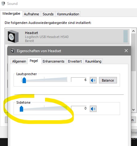

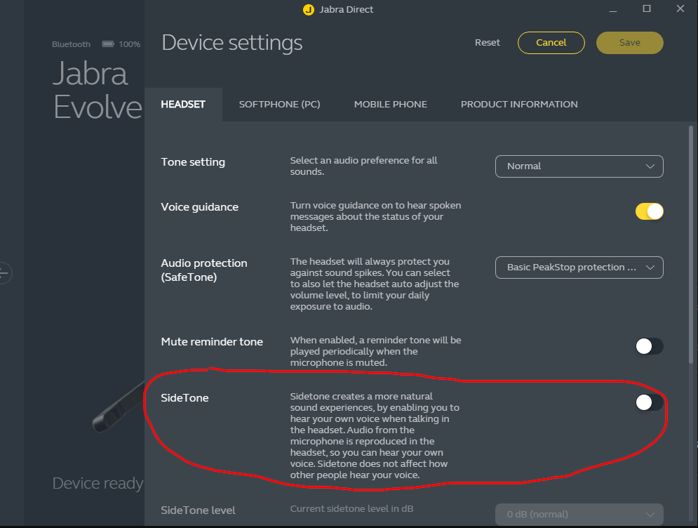

Schau mal in Jabra Direct, durch die Nebengeräuchunterdrückung bedingt spielt Jabra deine eigene Stimme im Kopfhöhrer selbst ab wenn eingeschaltet, nennt sich bei meinem Jabra Evolve 75 "Side Tone":
Windows Sidetone ist auf 0?

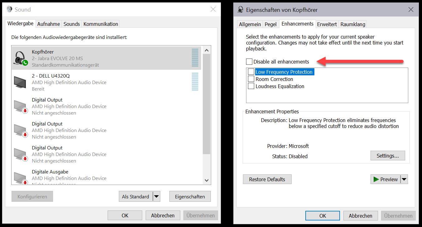

Hallo zusammen und vielen Dank für Eure Vorschläge!
Die Lösung aller Hall-Probleme ist endlich gefunden!
Man muss 1 x den Haken setzen bei "Disable all enhancements" in der Windows 10 Sound-Systemsteuerung -> Kopfhörer Jabra EVOLVE 20 MS -> Eigenschaften -> Enhancement) und dann ist der Hall weg (obwohl sowieso alles abgehakt ist/war!!!)
Siehe roter Pfeil! 1 x angehakt und es fluppt!

Beim Jabra EVOLVE 20 MS gibt es keine Sidetone Einstellungen im Jabra Direct!

@clubchef Danke, danke, danke für deinen Hinweis! Ich habe ewig nach einer Lösung gesucht, um diesen Hall zu entfernen. Hatte mich schon damit abgefunden, dass ich das Headset nicht mehr zum Filme schauen oder Musik hören nutzen kann. Nachdem ich deinem Hinweis gefolgt bin, ist endlich der Hall weg. Das Leben ist schön!
