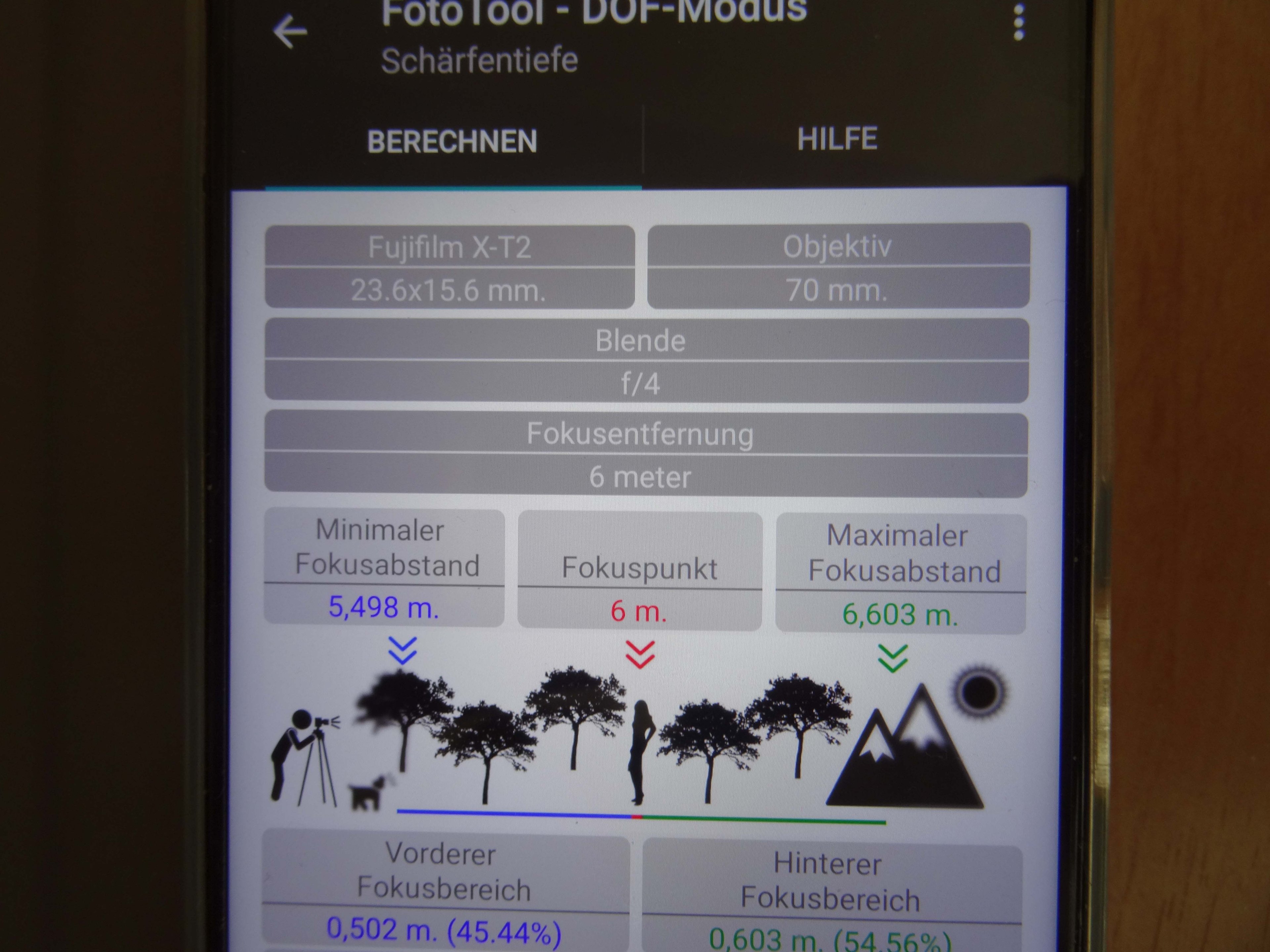

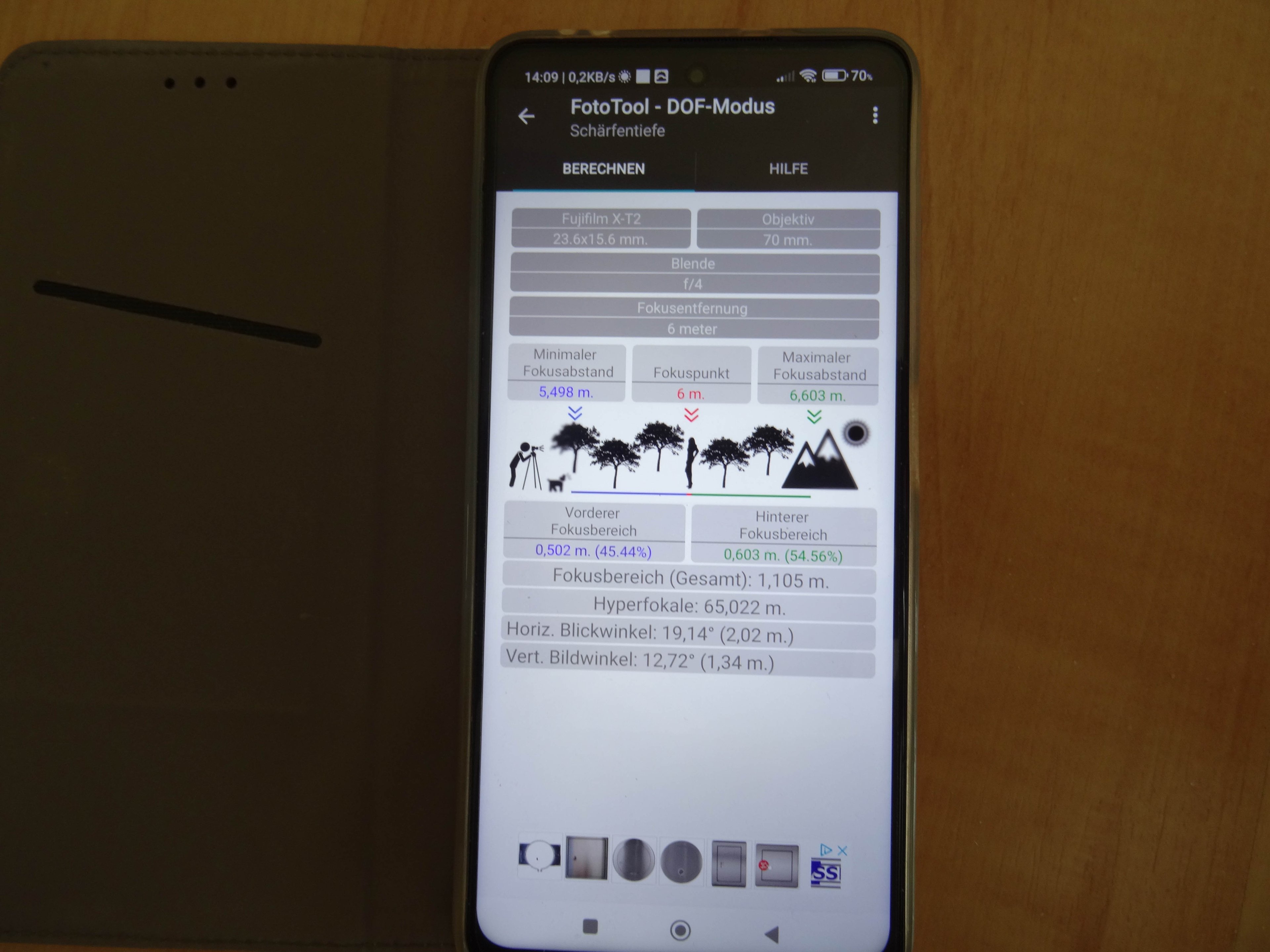

für Focus Bereich checken habe ich Anhang anzeigen 1335519Anhang anzeigen 1335520dieses Tool auf Andoid Handy

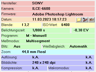

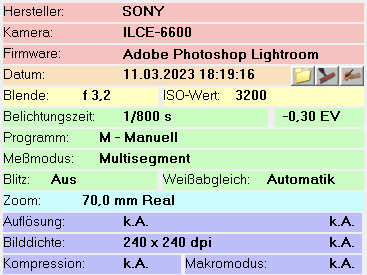

EXIF, or it didn't happen.
Es wäre hilfreich, mal ein oder zwei Problembilder (Gesichter kann man ja unkenntlich machen) mit vollen EXIF-Daten zu sehen, ob nicht vielleicht einfach nur z.B. Verschlußzeit und ein eifriger Dauerfeuer-Finger die Bilder hat verwackeln lassen.

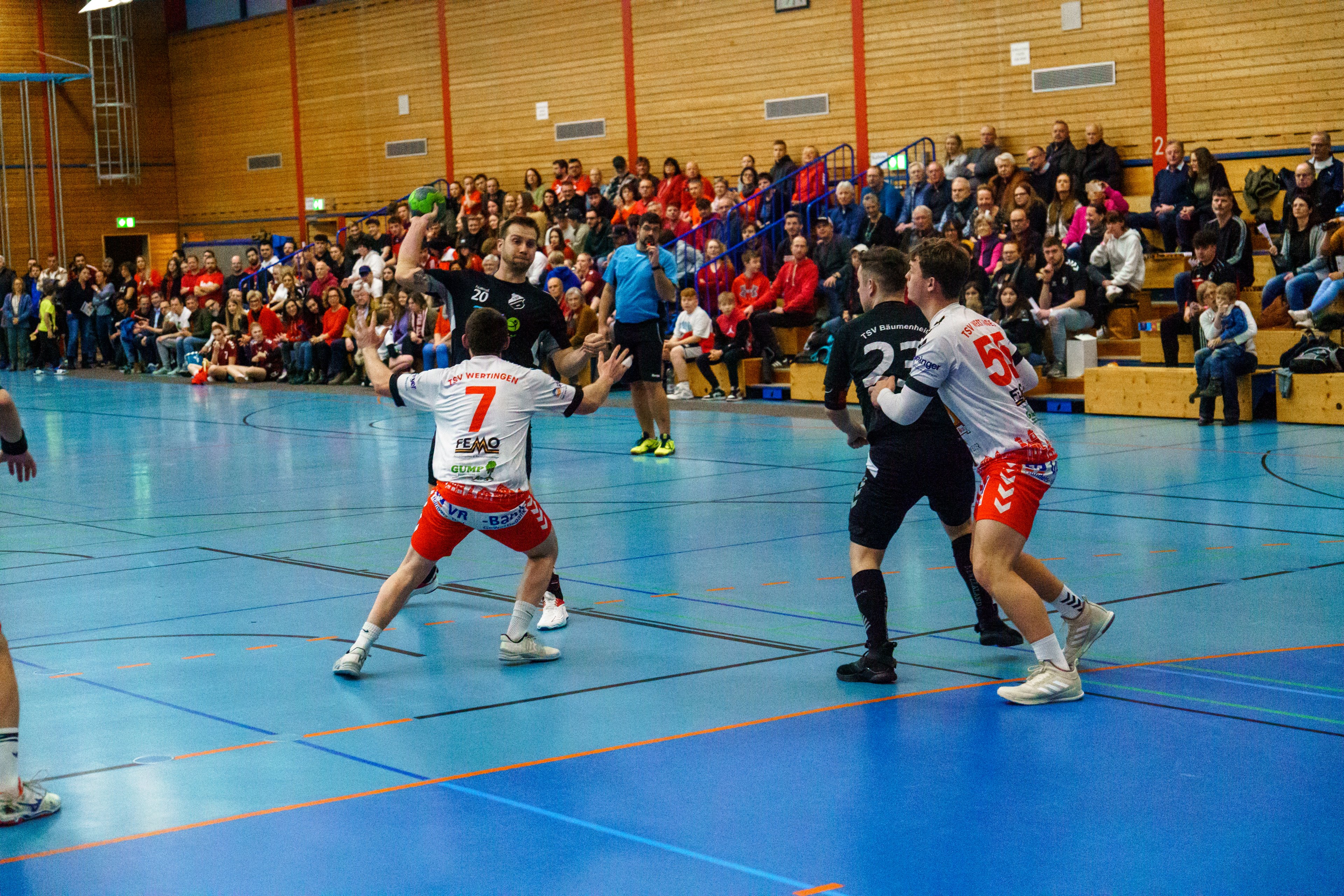

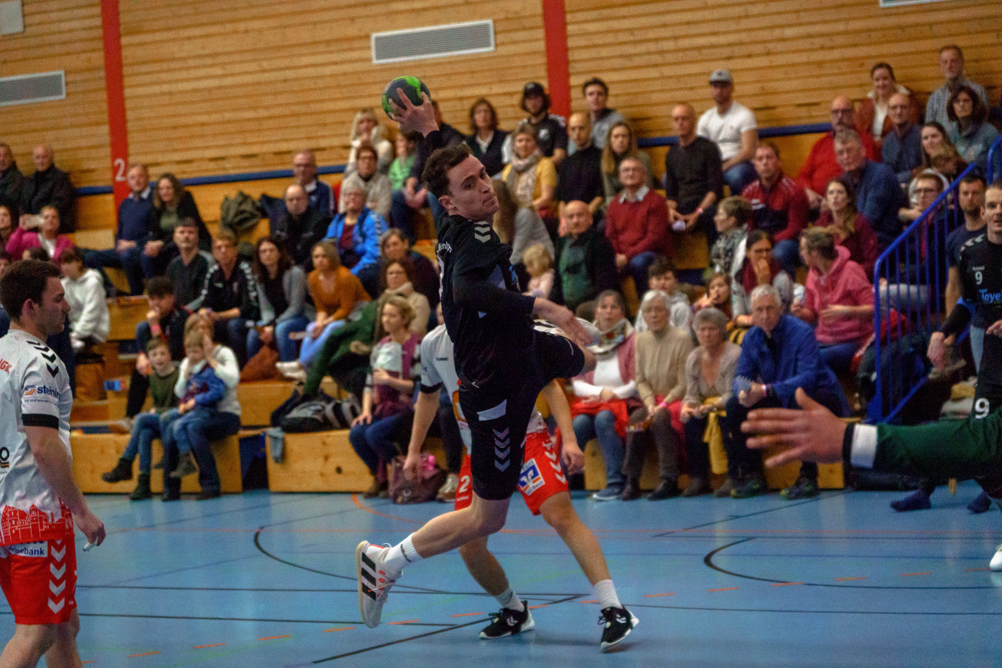

Nachdem die Bilder für SocialMedia sind, sehe ich keine Bedenken, die auch hier zu zeigen.
schon mal mit DxO PureRAW 2 die Raws entrauscht, kann man 30 Tage testen
Ich nutze TopazDeNoise, funktioniert ähnlich gut :) Sind nur die originalen Bilder, damit man das Quellmaterial besser beurteilen kann.

Was aber nicht ganz so okay ist: Die Verschlusszeit. 1/800 bei einem schnellen Spiel und bis zu 70mm Brennweite kann zwar das Kamerawackeln und shuttershock vermeiden, aber ist zu langsam für Handball. Hier sollte man schon ähnliche Verschlusszeiten wie bei BiF anwenden: Um die 1/2000. Das ist vor Allem Bewegungsunschärfe auf den Bildern.
Genauso wichtig: Mal an eine belebte Straße innerorts stellen und Mitzieher üben.
