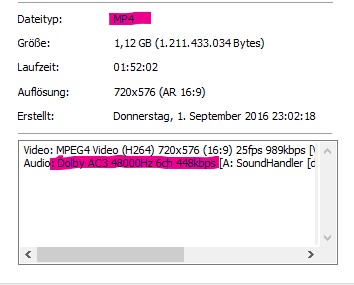

MP4 container oder mkv hängt davon ab ob man multichannel audio haben will.
Den mp4 standard seit 2003 kann nur stereo
vorteil dessen ist das läuft auf jeder Möhre was einen usb Anschluss hat.
Nachteil ist eben nur stereo.
Kann kein HD Audio wolltest du sagen.
Die ATSC hat auch AC-3 für den mp4-Container spezifiziert, aber MPEG unterstützt diesen Codec offiziell nicht.

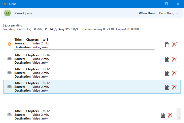

Hab mal 150 Dateien auf einmal in die Warteschlange getan. Jetzt sagt er 15 Stunden braucht er (h265 ohne nvenc)
braucht er 15 stunden für alles oder für eine Datei? Die Zeit die unten steht sagt es mir nicht eindeutig genug.
hier zum Beispiel ein Bild was ich gegooglet habe..
21 Minuten? Für alles?
