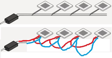

Wollte grade meine Lampen anschliessen und muss jetzt aber nochmal nachfragen.. Am Bild zu sehen die Version wie vom Hersteller vorgegeben, und darunter wie ich es mache... ist rein technisch ident, oder? Wenn ich nen Denkfehler drin hab, bitte korrigieren...

Das ist genau dasselbe nur einmal in grau und einmal in rot/blau. ;)

Wusst ichs doch :) Danke schön, da bin ich erleichtert... will ja nedd grad bei 200€ pro Lampe die Dinger gleich reihenweise schrotten :D

Kleine Erläuterung: Parallelschaltung.

Nene, parallel schrotten ist besser als reihenweise. ;)

Bei einer Serielschaltung wird der strom gleichzeitig benutzt und ist gefährlicher als eine Parallelschaltung da wird der strom nacheinander betrieben.
Wenns kracht dann bei einer Serienschaltung.
Bild ist Identisch. Mehr Kabel sind da nicht verbaut.
In der Dampfer scene gilt eine Parralelschaltung am sichersten. Hätte das noch erwähnen sollen.
Da man nicht gleichzeitig an zwei Batterien nuckelt und dir diese Erfahrungsgemäß nicht Öfters um die Ohren fliegen.
Pauschal gesagt.

Pauschal und leider auch nicht wirklich richtig

Bitte? Was wird nacheinander betrieben?
Serienschaltung ist ein Spannungsteiler, alle geräte werden mit dem selben "Strom" durchflossen, es liegt aber eine geringere Spannung an.
Paralellschaltung ist ein Stromteiler. An allen geräten liegt die Identische Spannung an, aber der Strom teilt sich auf.
Du benötigst letzteres, da alle deine Lampen mit vermutlich 12V oder ähnlich arbeiten wollen.

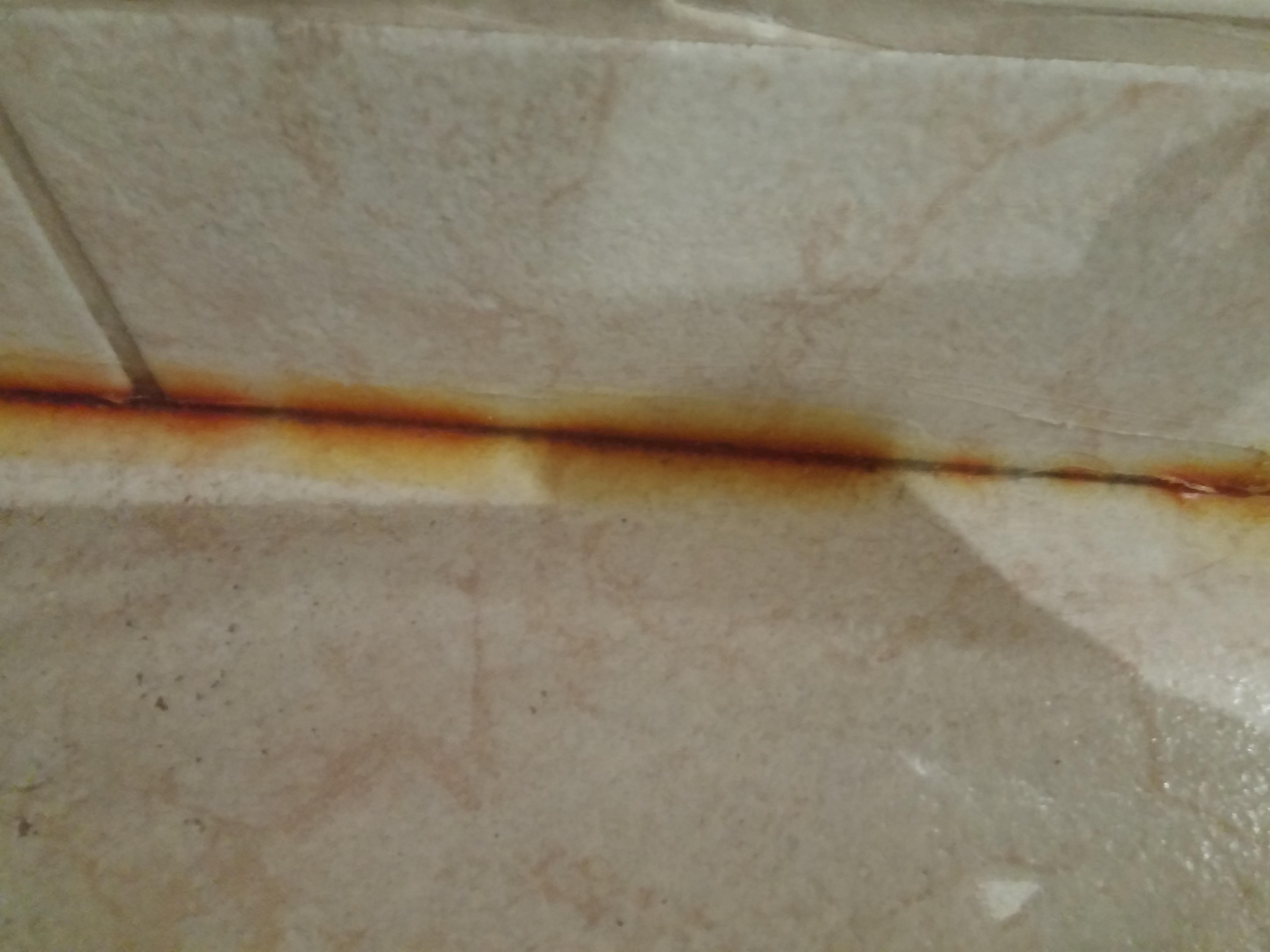

moin moin, habe vor ein paar wochen die unteren fliesen von unserer badewanne mit silikon mal abgedichtet, damit beim aussteigen aus der wanne kein wasser unter die wanne läuft. nun hat sich in dem silikon, oder dahinter so ein roter film gebildet. denkt ihr die ist undicht und es rostet? oder kann das einfach nur eine reaktion mit dem putzmittel sein ? habe mal ein bild angehängt.

Es sieht jedenfalls nicht wie Schimmel aus. Eher wie Rost.
Ich denke mal, dass das Silikon mit dem Material in der Fuge reagiert und es so zu der braunen Farbbildung kommt. Auf dem Bild sieht man, dass es in der Mitte wo die Fuge ist etwas dunkler ist.
Würde auch auf Reaktion tippen. Waren größere Rückstände vom Reinigungsmittel auf den Fliesen/Fugen ? Ist Putzmittel/Badewasser/beides auf das Silikon gekommen, als es noch nicht ausgehärtet war (vor allem in den ersten 24 Stunden) ?
Welche Sorte Silikon hast du genommen ? Sollte nicht unbedingt das Billigste sein und besser noch Silikon für Badezimmer.
