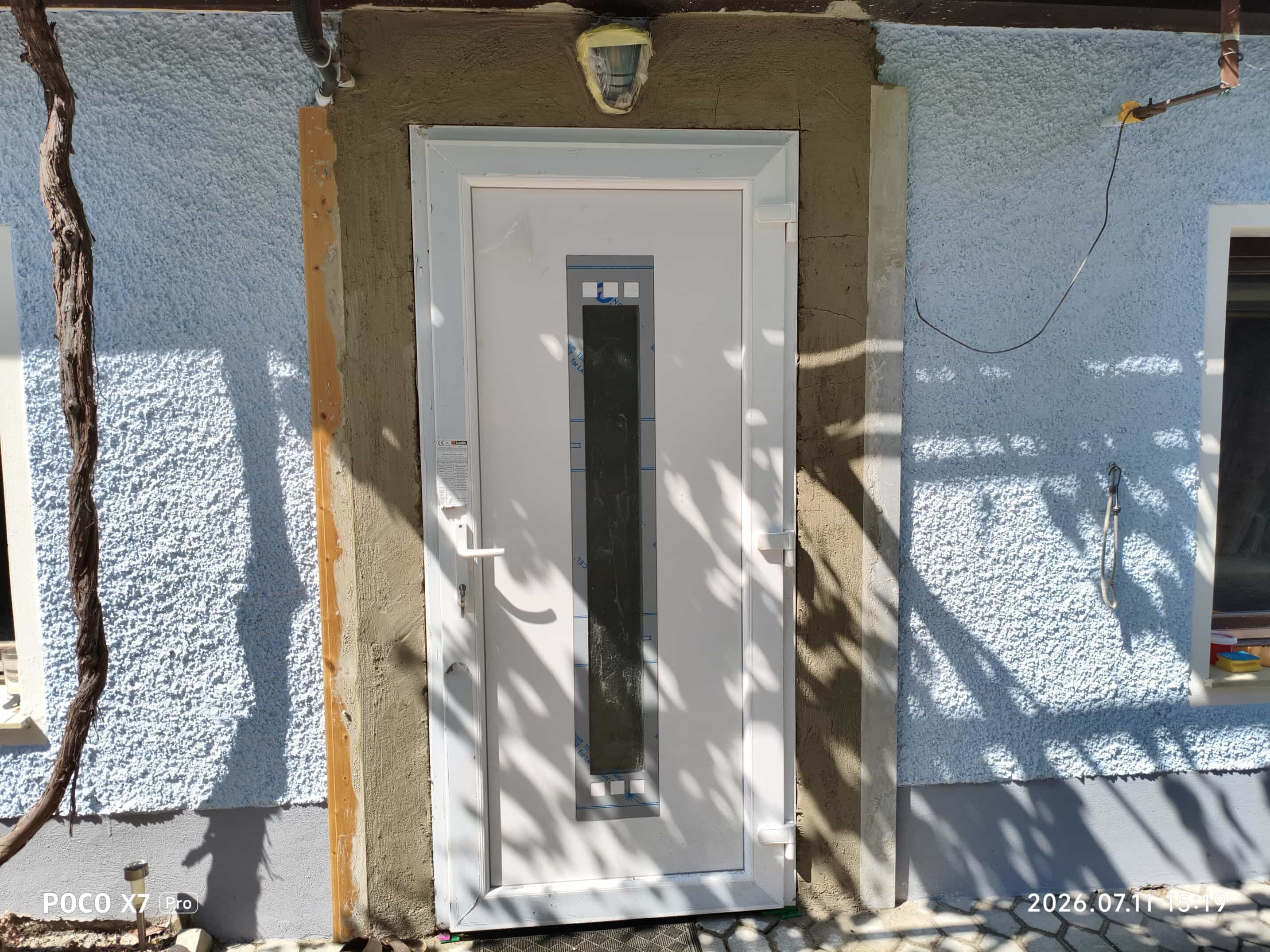

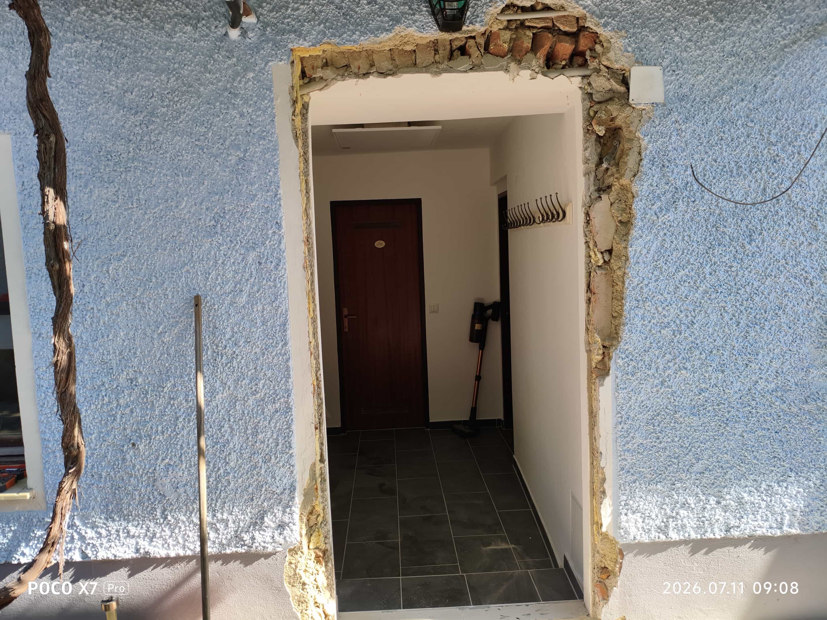

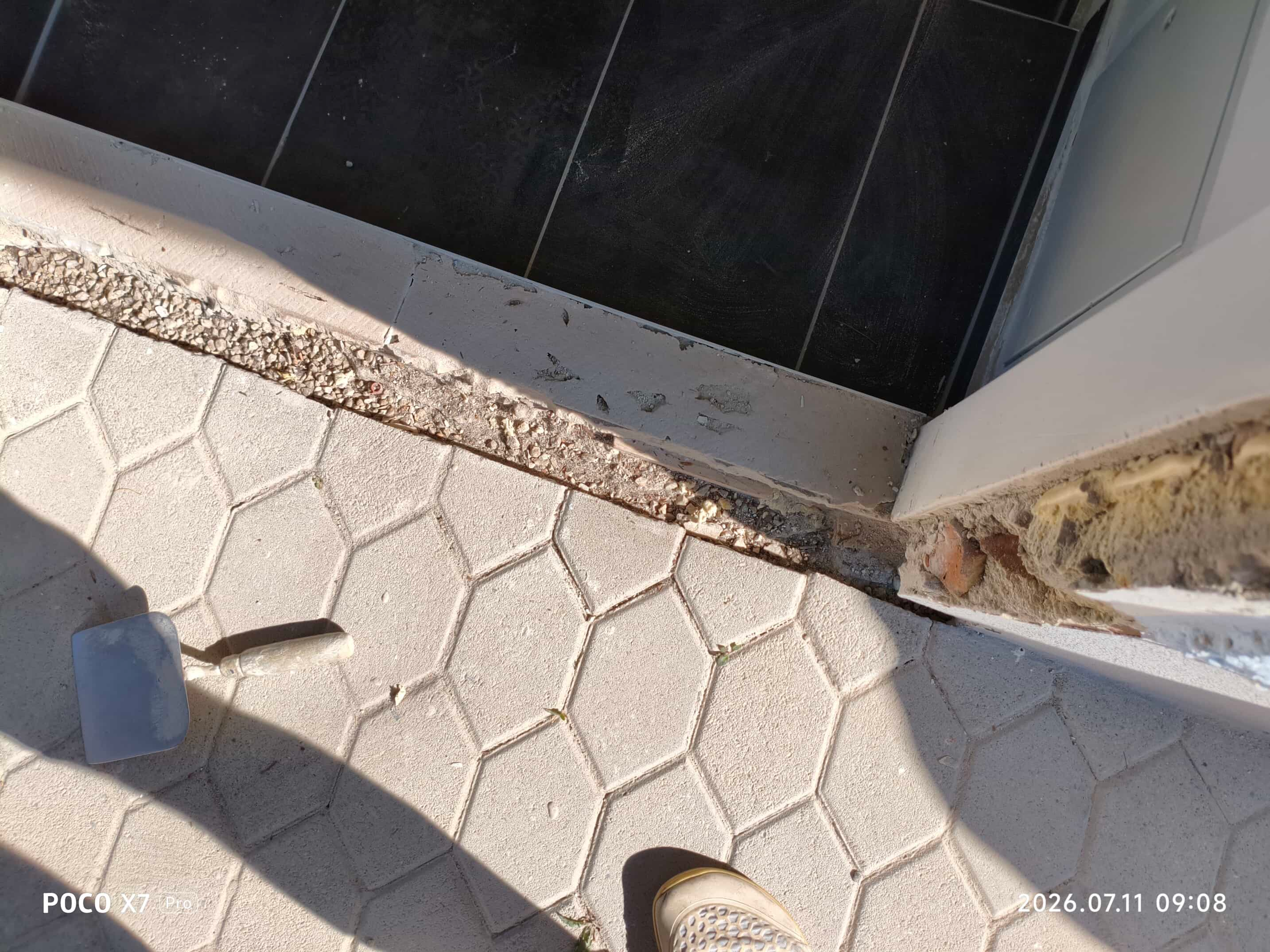

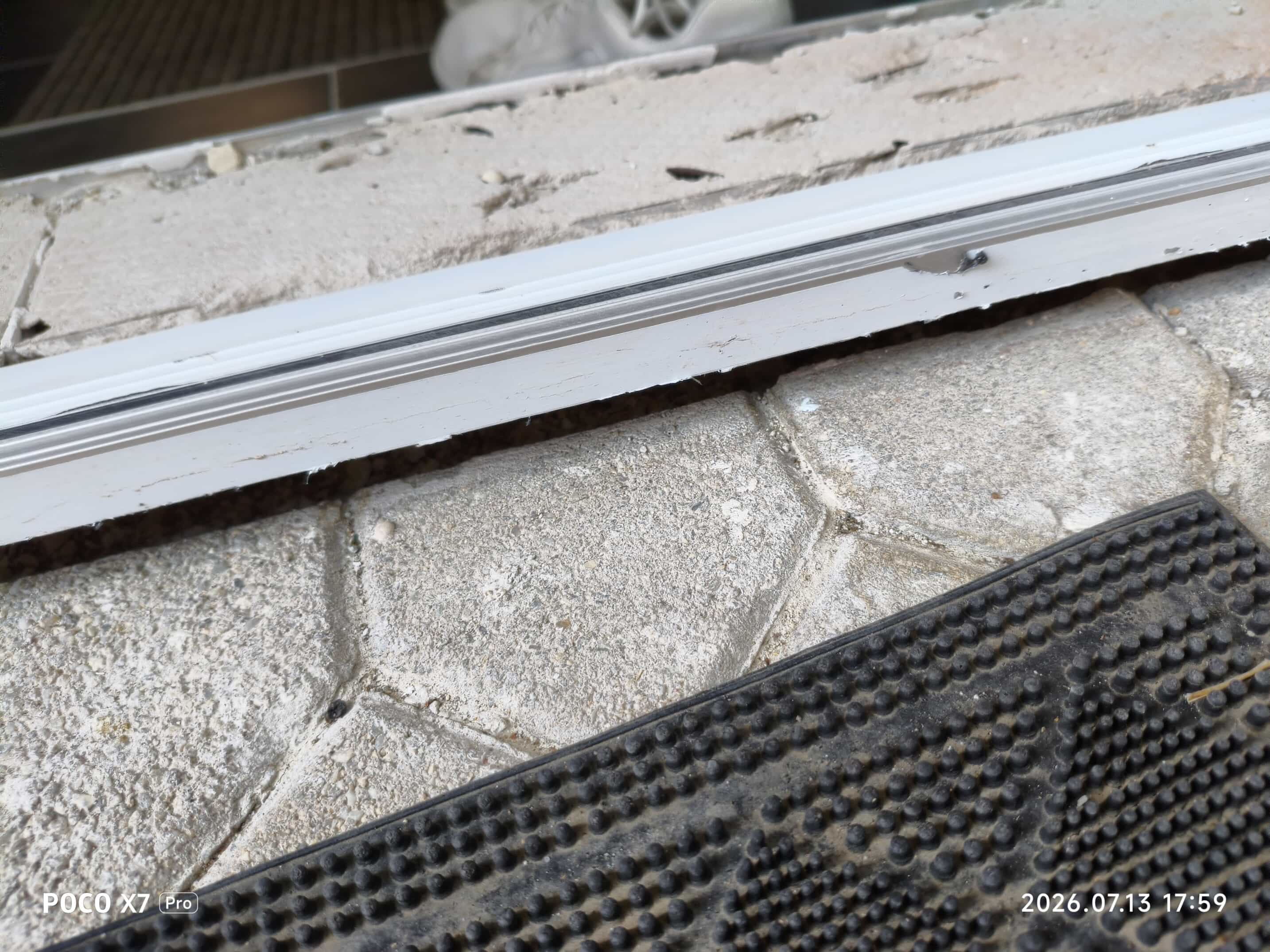

ich habe folgendes Problem. Ich musste umziehen in ein kleines "Häuschen" bzw. Mietwohnung. Der Vermieter ist sehr nett und man kann mit ihm reden. Die Türe die drin war, war schon alt und verzogen so haben wir uns geeinigt das eine neue Türe eingebaut wird.
Nun sollte das ganze so günstig wie möglich sein und ein Bekannter vom Vermieter baut die Türe ein. Der Handwerker ist ebenfalls nett und alles aber ob die Türe da so eingebaut werden sollte kann ich nicht beurteilen, möchte hier also nachfragen. Ich scheue mich nicht selbst Hand anzulegen.

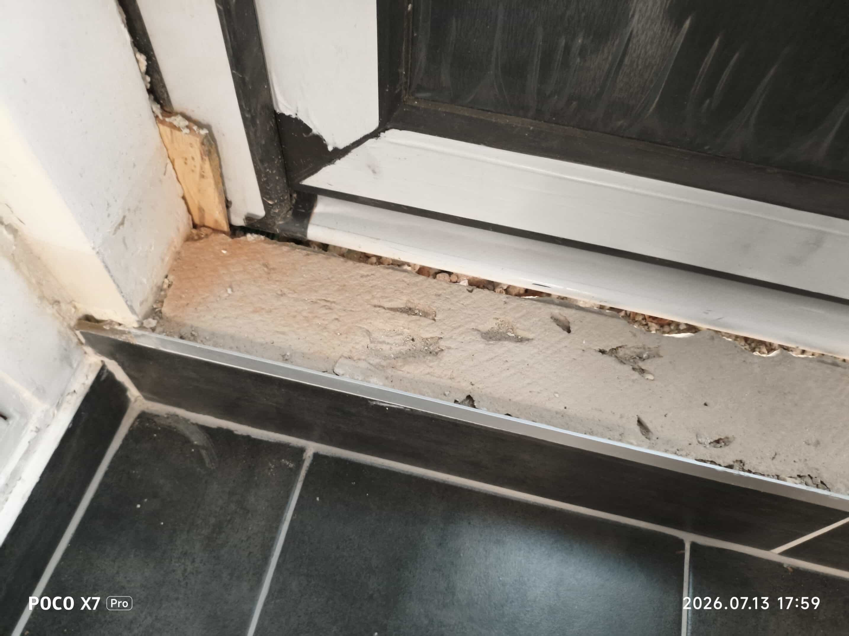

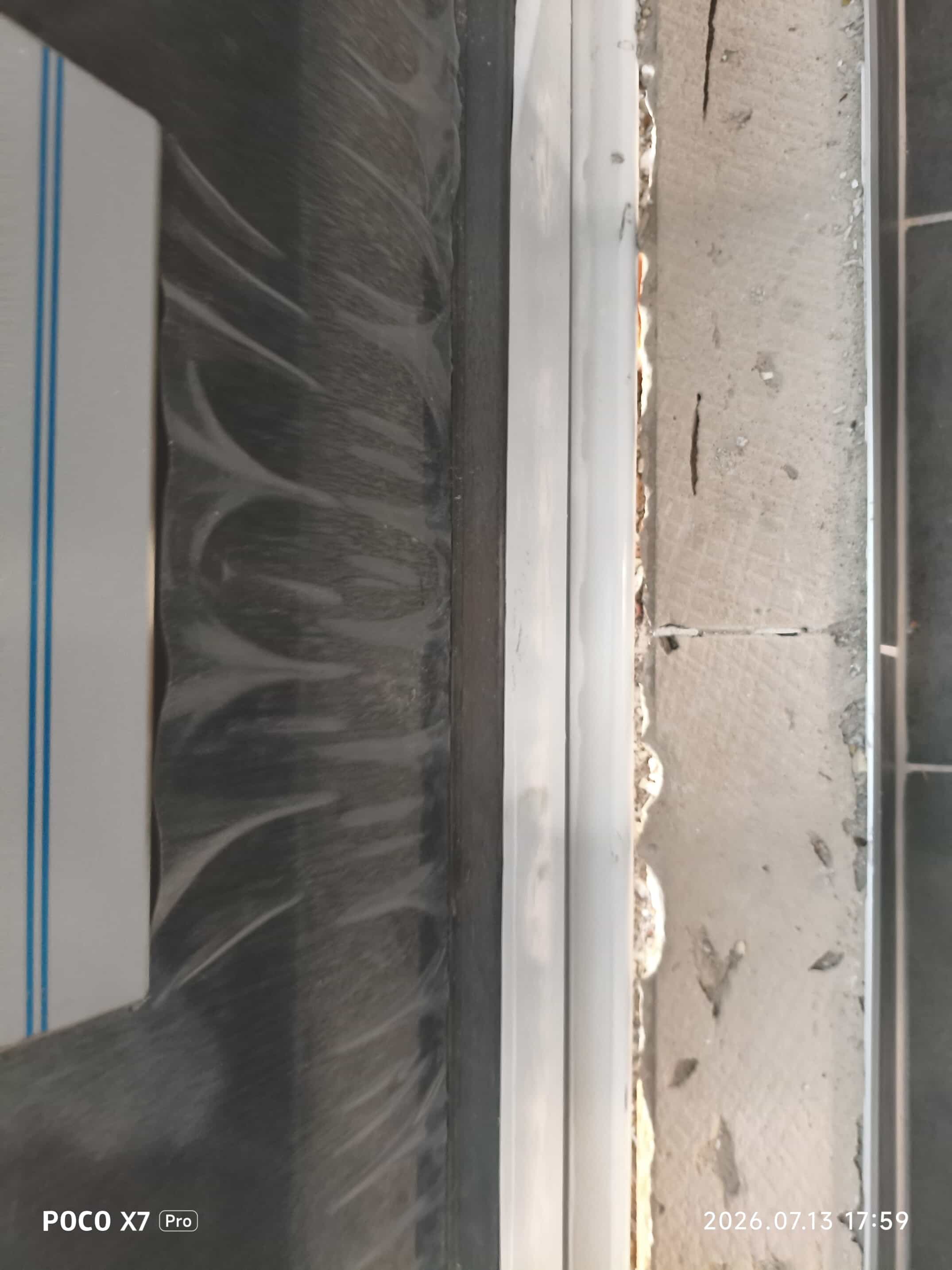

Mein Problem ist die Isolierung zum Mauerwerk, bzw. die Wärmebrücke die sich wohl unter der Fußstaffel ergeben wird.

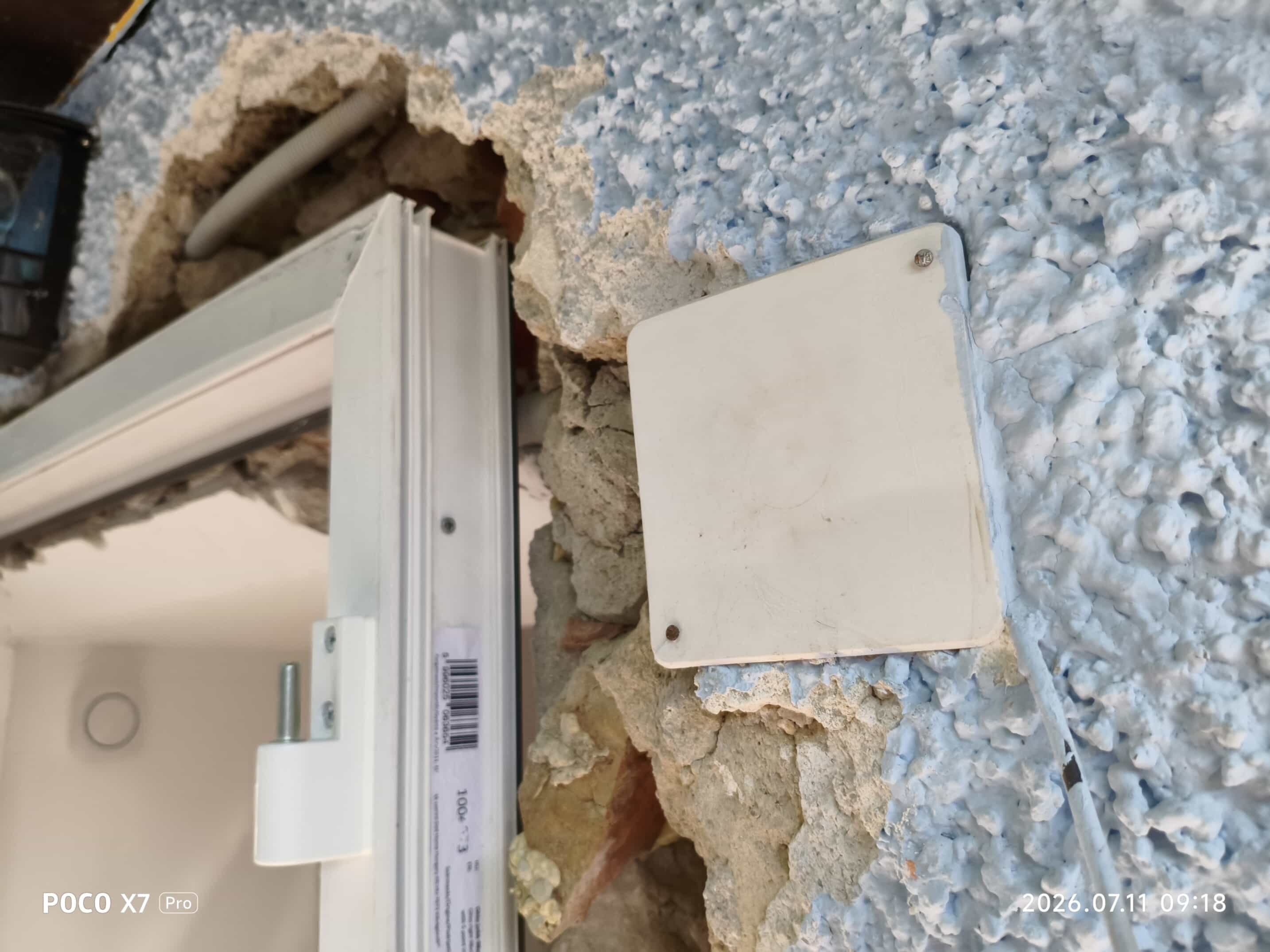

Bei Ausbau der alten Türe ist recht viel Mauerwerk mitgekommen, wodurch auf der rechten Seite kaum Fleisch vorhanden ist die Türe fest zu schrauben. Dazu wurden 25cm Schrauben mit Dübel gekauft - aber noch nicht eingesetzt. Denn, die Türe ist auf den Fotos nur vorübergehend drin denn der Handwerker meinte er wolle sie als quasi Rahmen verwenden um mit Putz erst mal alles so zu zu machen wie auf den Fotos zusehen ist. Danach will er die Türe wieder raus nehmen, Dichtbänder anbringen und sie wieder einbauen und dann verschrauben.
Ob das mit den Dichtbändern klappt weiß ich nicht, jedenfalls stelle ich mir das jetzt schwerer vor als vor dem Putz. Als Putz wurde irgendein "normaler" Putz verwendet und eine halbe Stunde gewartet und danach ein Thermoputz drüber geputzt. Ich nehme an das deswegen die Risse entstanden sind.
Könnt ihr mal über die Bilder schauen um mir euer Meinung sagen ?
Die Tür einzuputzen, wieder herauszunehmen und dann das Kompriband einzusetzen, kann man so machen. Oder besser gesagt. Anders geht es ja gar nicht, da das Kompriband sonst einfach aufgeht, ohne dass es irgendwo anschlagen kann.
Diese " Wärme Brücke " war vorher auch da, entweder Schaum oder Dämmung unter die Schwelle, wo bei da kaum platz für ist. Ist halt das Ergebnis mit sehr wenig Aufwand.
Reaktionen: ergibt Sinn
Habt ihr eine Idee was ich da benutzen sollte um den Zwischenraum bzw. Hohlraum zu füllen ? Also wie schon von dir @JoinRise Schaum aber nur drunter und darauf dann Beton/Zement oder so ?

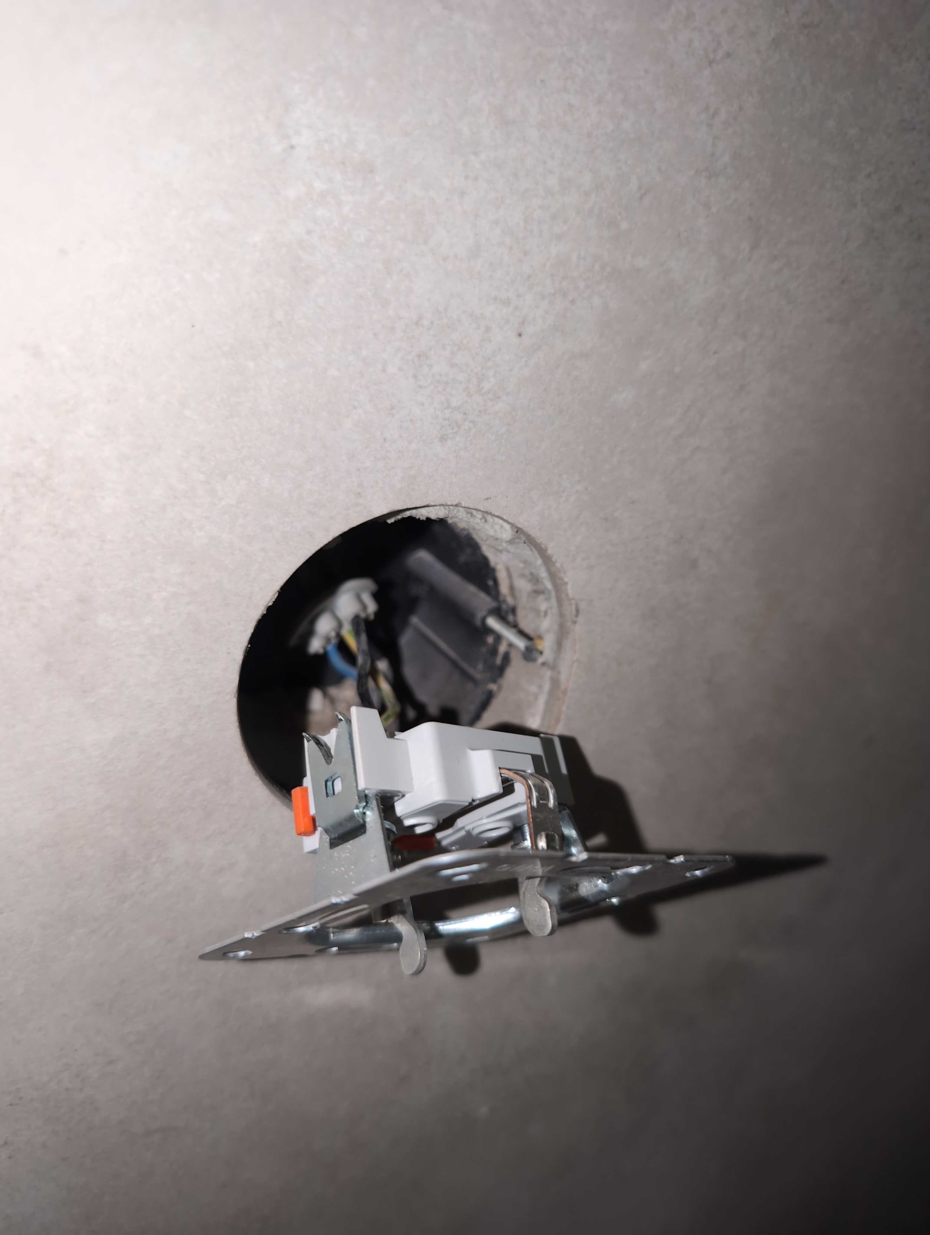

Wir renovieren gerade ein altes Bad. Dort waren fünfzig Jahre Steckdosen, die wir jetzt gegen neue von Gira austauschen möchten.
Allerdings ist der Durchmesser viel breiter als heutzutage und die neue Steckdose findet keinen Halt an den Seiten.
Gibt es dafür Adapterringe?
