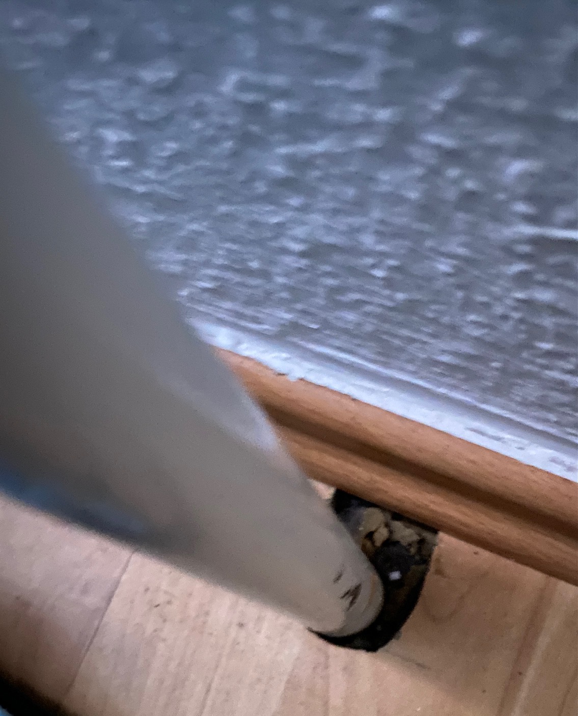

Hallo
da es hier zuletzt um Heizanlagen ging, habe ich eine passende Frage bzgl. der Schallisolierung/Dämmung von Heizrohren und Heizkörpern.
Mein Nachbar unter mir geht mir seit Monaten auf die Nerven da er sehr laut durch die Wohnung stampft und ich höre ihn und seinen Besuch reden. Es handelt sich um ein Mehrparteienhaus, Massivbau, Baujahr ende der 70er Jahre. Ich höre ihn besonders gut in meinem Wohnzimmer. Darunter liegt sein Wohnzimmer. Meine und vermutlich auch seine Wohnung sind mit Laminatböden versehen. Ich höre nicht nur ihn selbst sondern auch wenn er zb. seine Wohnzimmergardinen auf- und zuzieht und das Thermostat regelt. Seinen Fernseher oder Musik höre ich bspw. gar nicht. Meine Couch bzw. mein Sitzplatz steht neben den Heizungsrohren. Seine Couch vermutlich auch.
Durch alle Wohnungen laufen im Wohnzimmer Heizungsrohre. Ich habe die Vermutung, dass die Rohre und vielleicht auch mein über 1,5m langer Heizkörper die Geräusche meines Nachbars verstärken und zu mir ins Wohnzimmer leiten. Mir ist aufgefallen dass der Laminatboden rund um die Rohre ausgespart wurde (siehe Foto). Ist das vielleicht schon die Ursache für den Lärm? Zudem hatte ich von Schallisolierungen für die Rohre selbst gelesen. Jedoch nichts genaueres. Nur dass dadurch natürlich die Rohre keine passive Wärme abgeben können (benötige ich nicht) und die Isolierung hitzefest sein sollte.
Ich habe auf Amazon zb. solche Rohrisolierungen gefunden die mir als erstes angezeigt werden aber optisch nicht sonderlich gut in ein Wohnzimmer passen. Wenn der Lärm von unten dadurch jedoch auf 0 reduziert werden kann, würde ich auch damit meine Rohre verkleiden. Für Heizkörper habe ich jedoch nichts gefunden.
Habt ihr vielleicht Tipps oder bin ich auf der falschen Spur?
Ist eher unwahrscheinlich. Die kleine Öffnung im Laminat is normal und sicherlich nicht die Ursache. Ich vermute eher eine schlechte Schallisolierung des Bodens. Aber probiere einfach mal folgendes: Wenn es laut ist, ein Ohr zuhalten und mit dem anderen an der Heizung hören (Vorsicht warm ;)). Und dann noch das gleiche auf dem Boden auf einer freien Fläche. Vielleicht kannst du so besser lokalisieren wo es herkommt. Die kurzen Rohrstücke zu isolieren wird auch gar nichts bringen. Auch das kannst du selber testen, wickle einfach kurz ein großes Handtuch oder eine Decke um die Rohre. Bringt das was?
Mist, herumprobiert hatte ich bereits vor einiger Zeit. Stehe ich am anderen Ende des Wohnzimmers, höre ich nur noch sehr wenig. Für mich hört es sich so an als würde der Lärm aus der Öffnung zwischen Laminatboden und Heizungsrohr kommen oder aus der Wand.
Meine anderen Nachbarn ringsherum höre ich nicht. Nur den Typen unter mir.
Wenn es an dem schlecht isolierten Boden liegt, müssten doch die anderen Wohnungen ähnlich schlecht isoliert sein oder? Der Nachbar 2 Etagen unter mir müsste sich ja noch schlimmer von dem Lärm über ihm belästigt fühlen. Das hätte sich in unserem Aufgang herumgesprochen. Dem ist nicht so.
Werde ich mal mit einer Tagesdecke ausprobieren und die Tage berichten. Seit gestern ist mein Nachbar nicht Zuhause.
