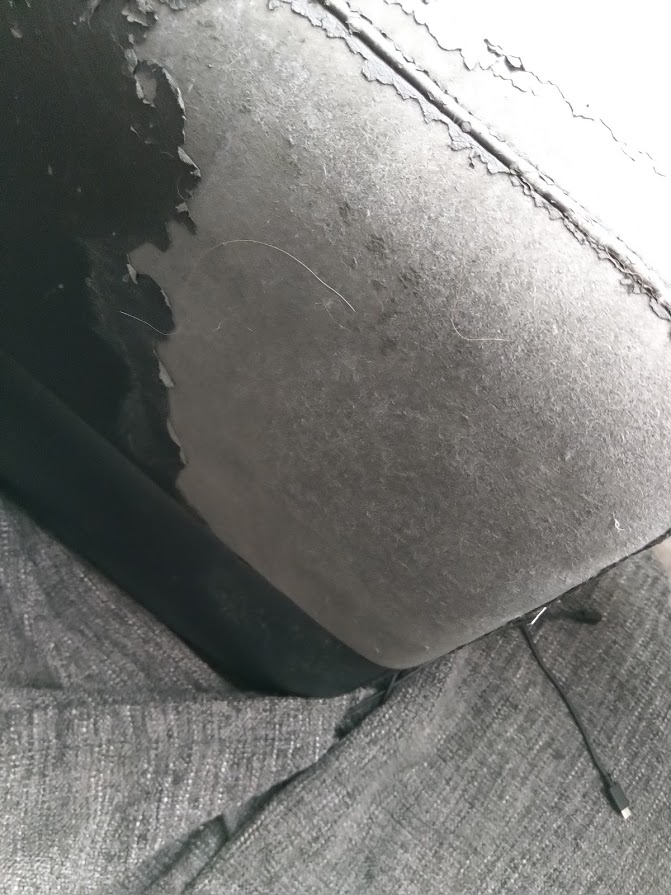

Ich hatte ja bereits 2017 von meiner Couch berichtet. Das Ganze ist noch sehr viel schlimmer geworden:
– nun kamen wir heute auf den Gedanken, das "aufgesprühte" Kunstleder, einfach gänzlich abzuziehen (Fleißarbeit), da die Couch darunter gar nicht mal so schlecht aussieht.
Kennt jemand von Euch (Sprüh-)Farbe, die ich hier zusätzlich verwenden könnte?

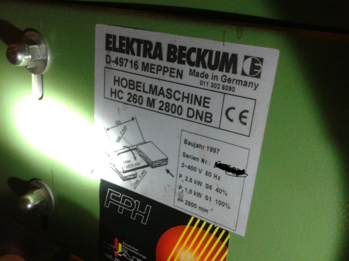

Poste mal ein Bild des Typenschildes.

Typenschild reiche ich nach.

Falls andere Angaben notwendig sind, sag bitte Bescheid. Ich müsste online das Handbuch rauskramen, da war die ganze Schaltung (Diagramme) des Motors etc. vermerkt.
