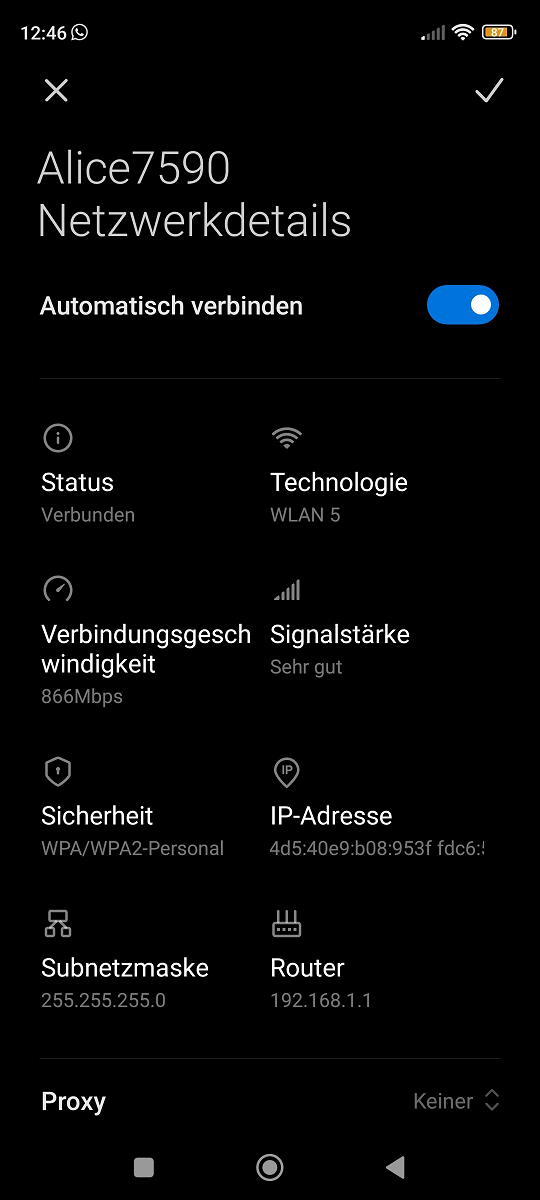

In den Einstellungen vom Handy "Automatisches verbinden" für das Netzwerk einrichten, evtl auch noch feste IPs vergeben.
