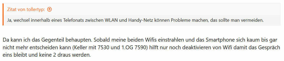

Ja, wechsel innerhalb eines Telefonats zwischen WLAN und Handy-Netz können Probleme machen, das sollte man vermeiden.
Da kann ich das Gegenteil behaupten. Sobald meine beiden Wifis einstrahlen und das Smartphone sich kaum bis gar nicht mehr entscheiden kann (Keller mit 7530 und 1.OG 7590) hilft nur noch deaktivieren von Wifi damit das Gespräch eins bleibt und keine 2 draus werden.
