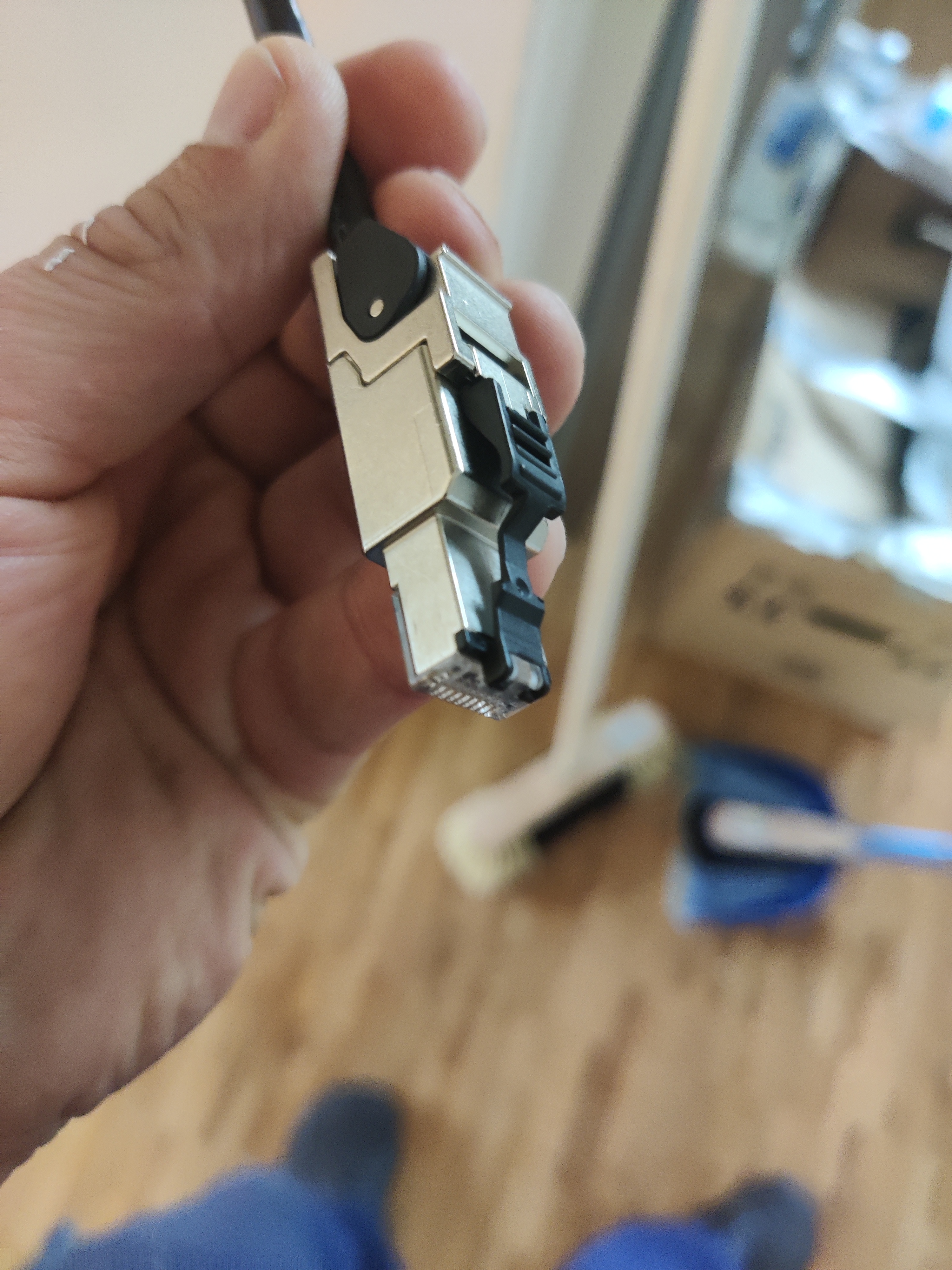

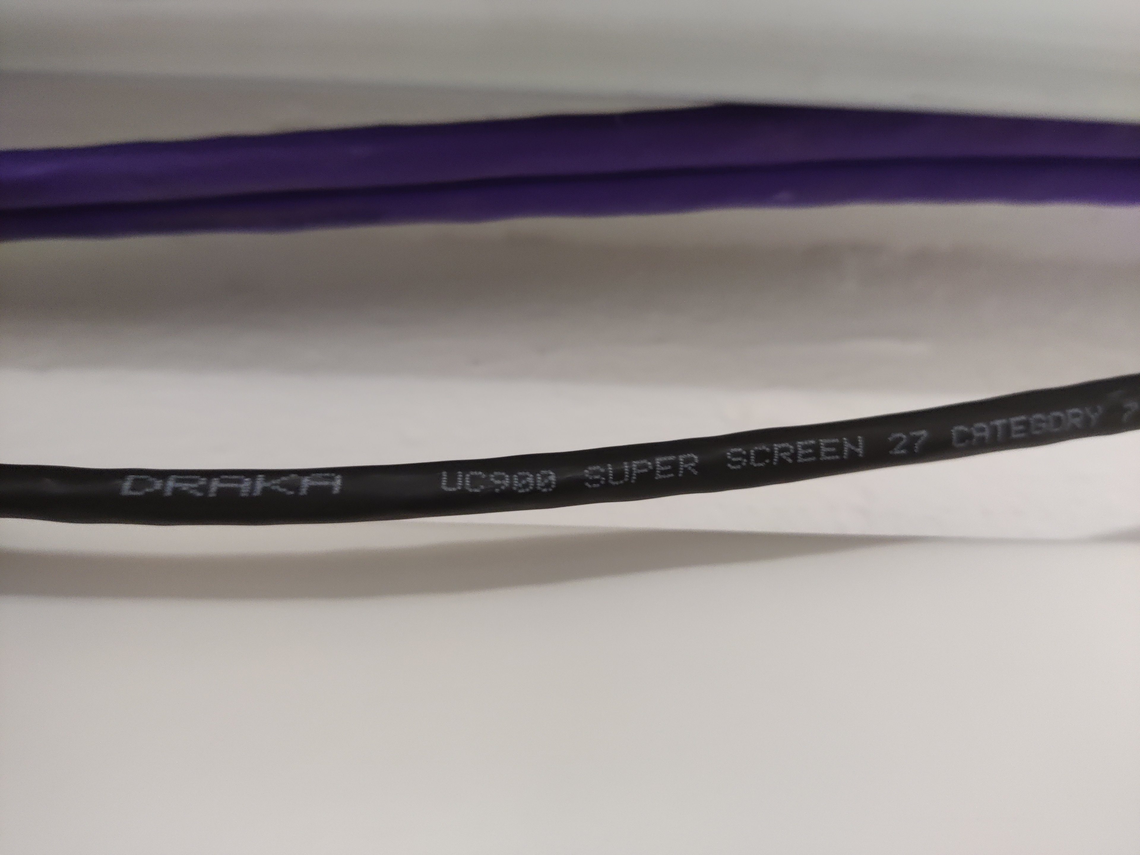

Im Anhang das Kabel, welches oben ankommt.
Ich kenne mich mit der Technik nicht wirklich aus und der Vormieter ist auch am renovieren und hat nicht so wirklich Lust mir die Fragen zu beantworten.
Würde es helfen wenn ich im Keller Fotos vom Anschluss oder so mache?

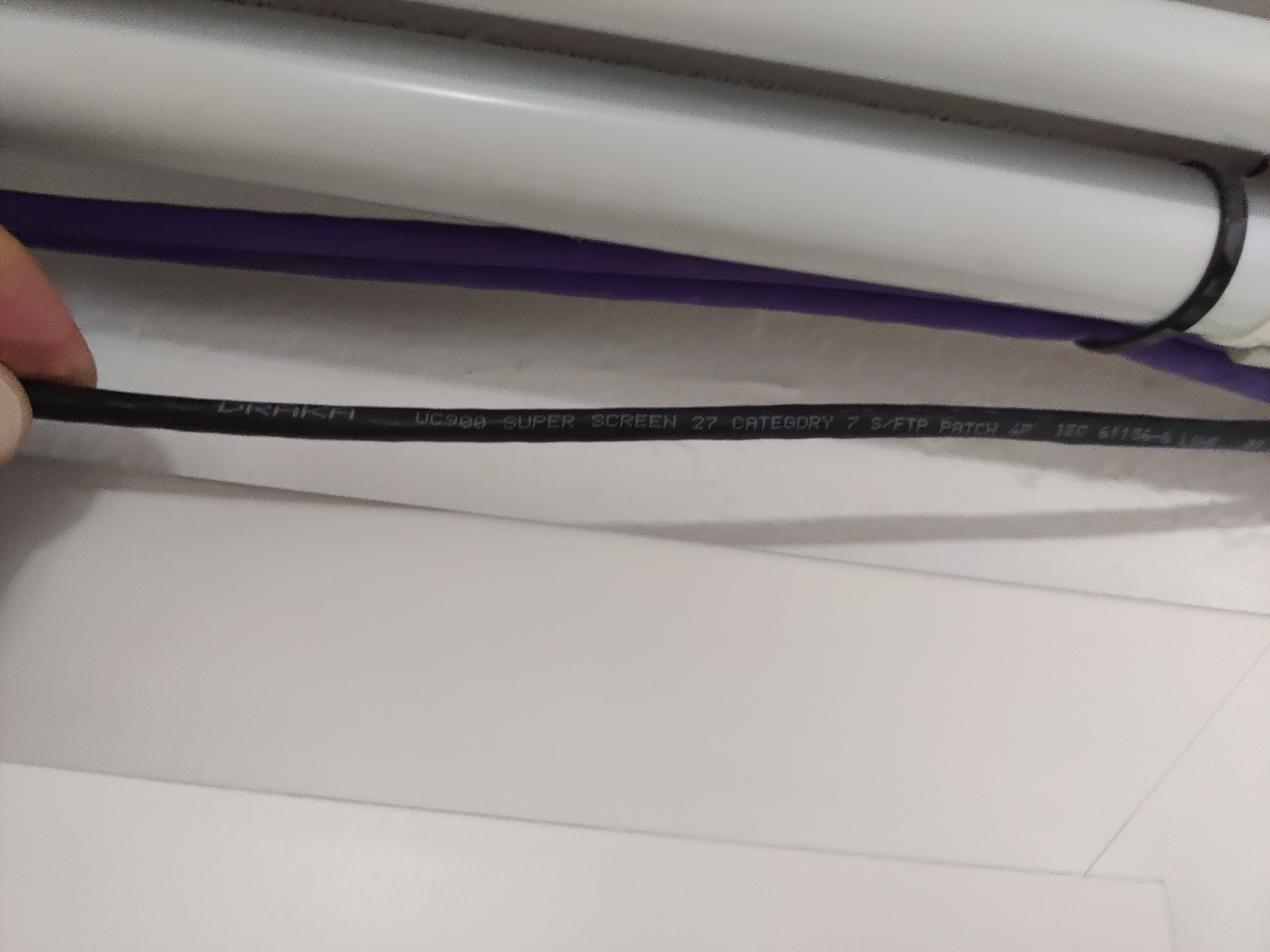

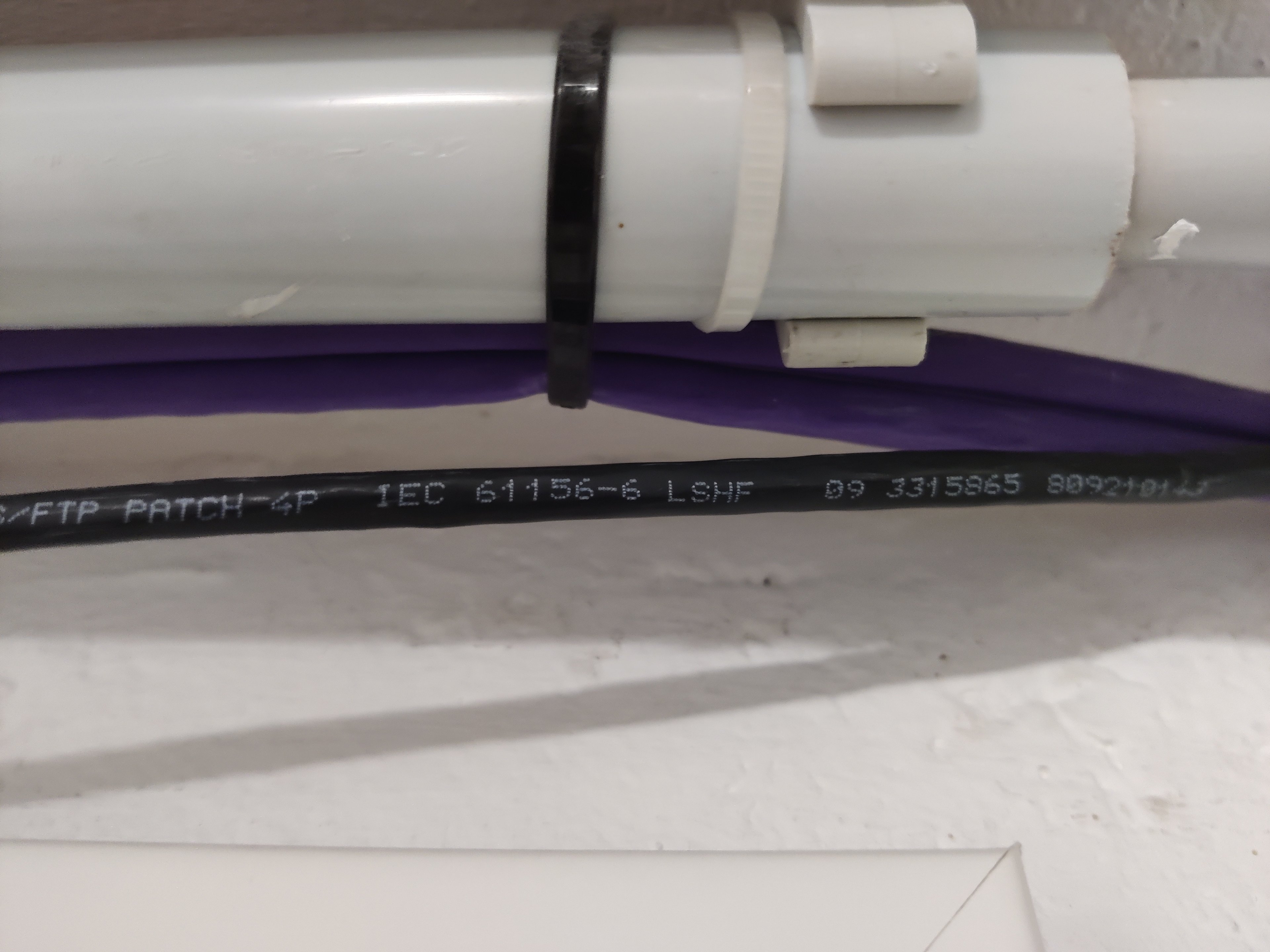

Auf dem Kabel wird irgendwo sicher noch Cat "x" vermerkt sein. Magst Du diesbzgl. nochmal nachschauen?

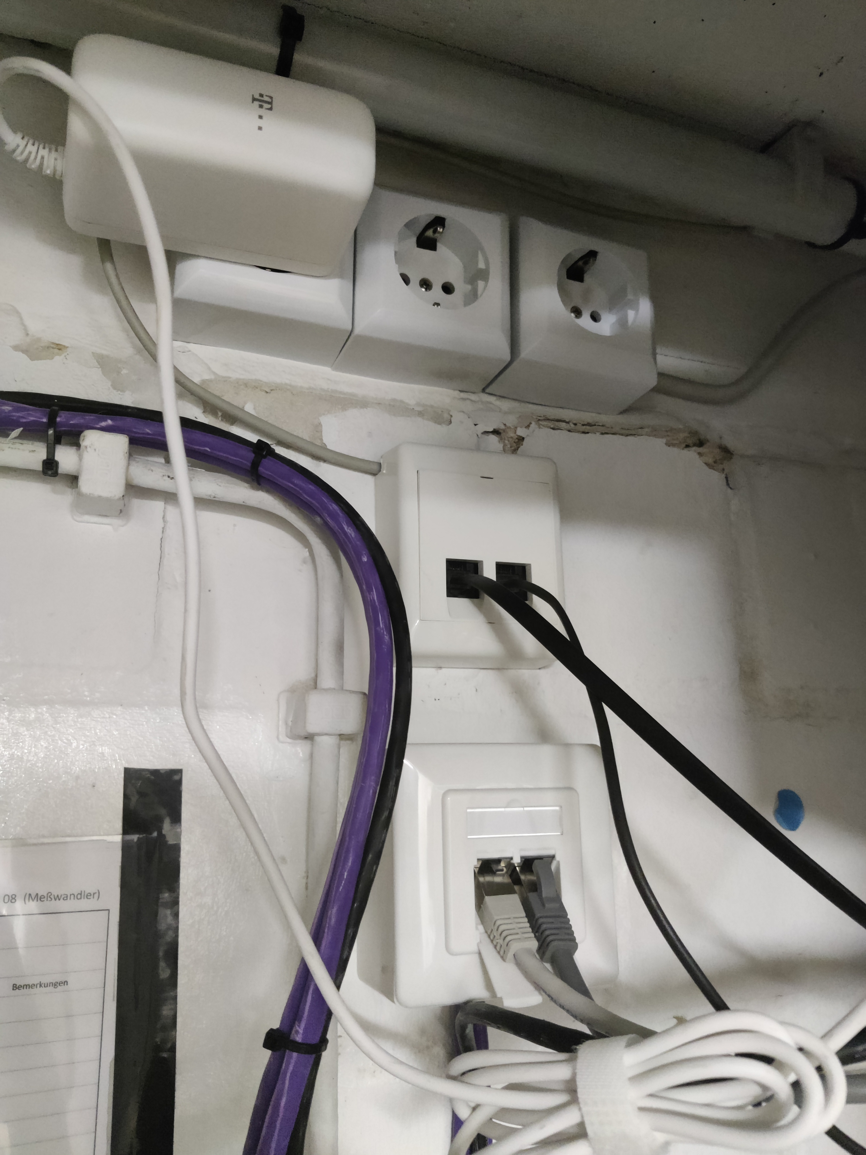

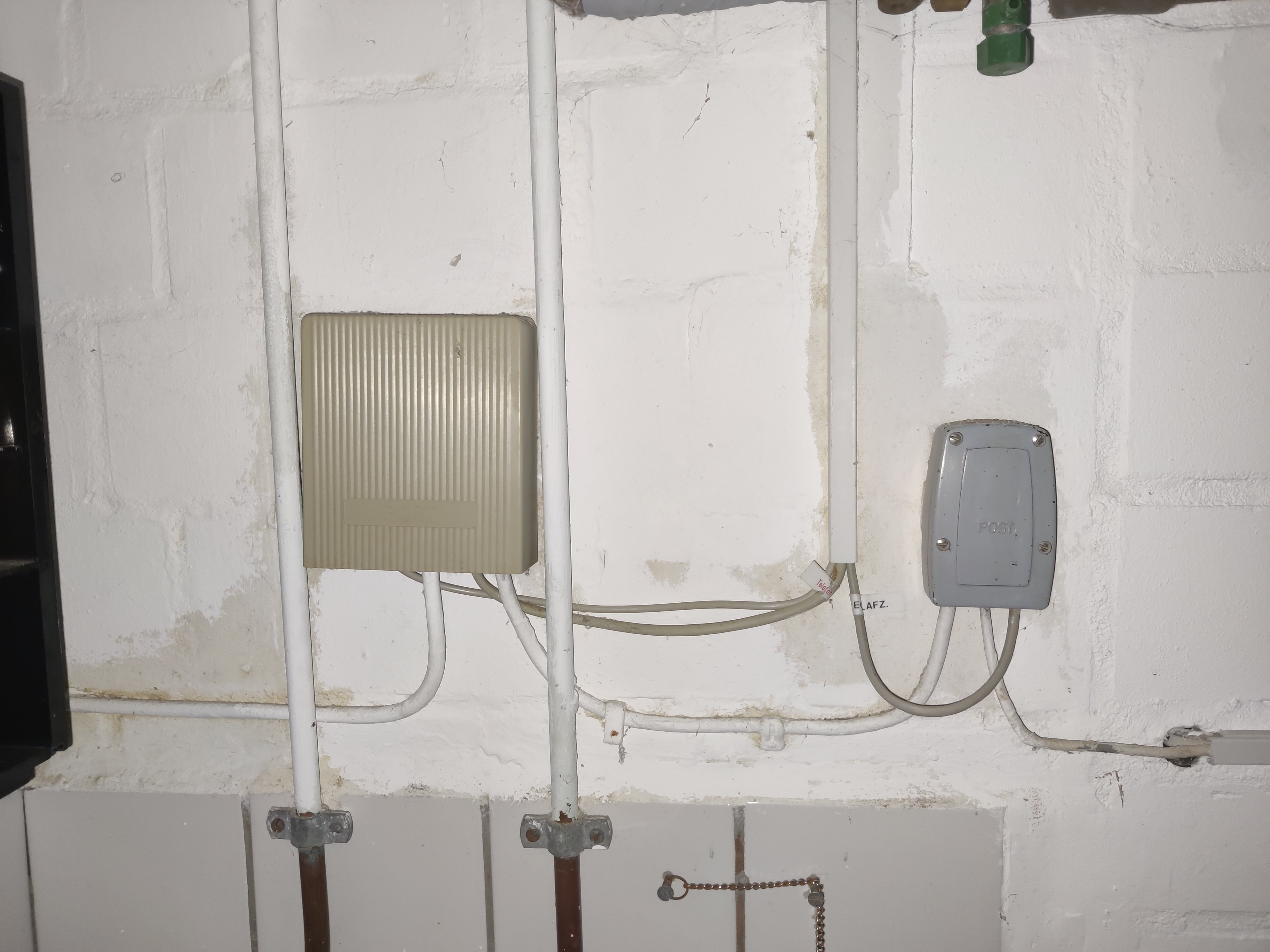

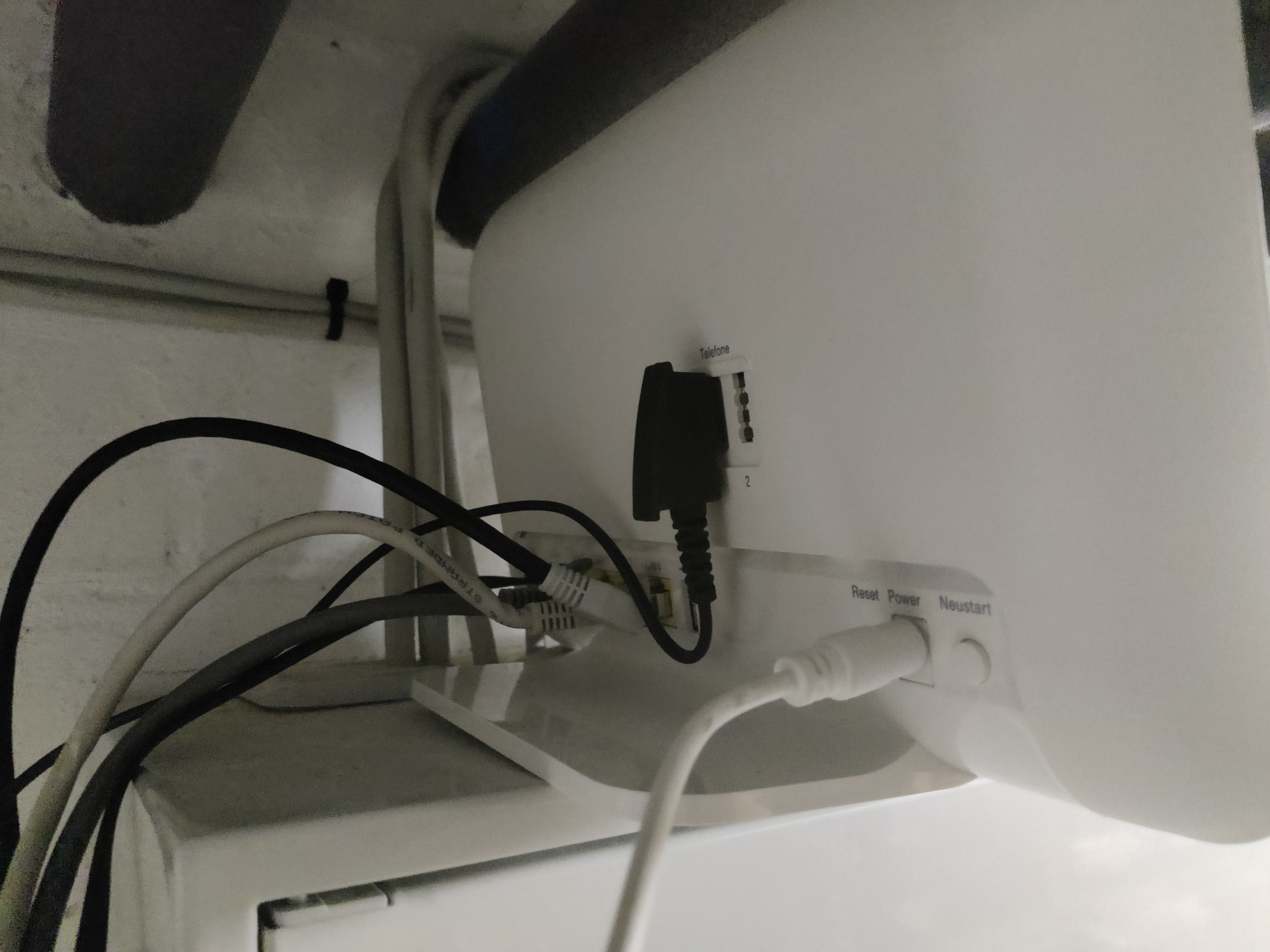

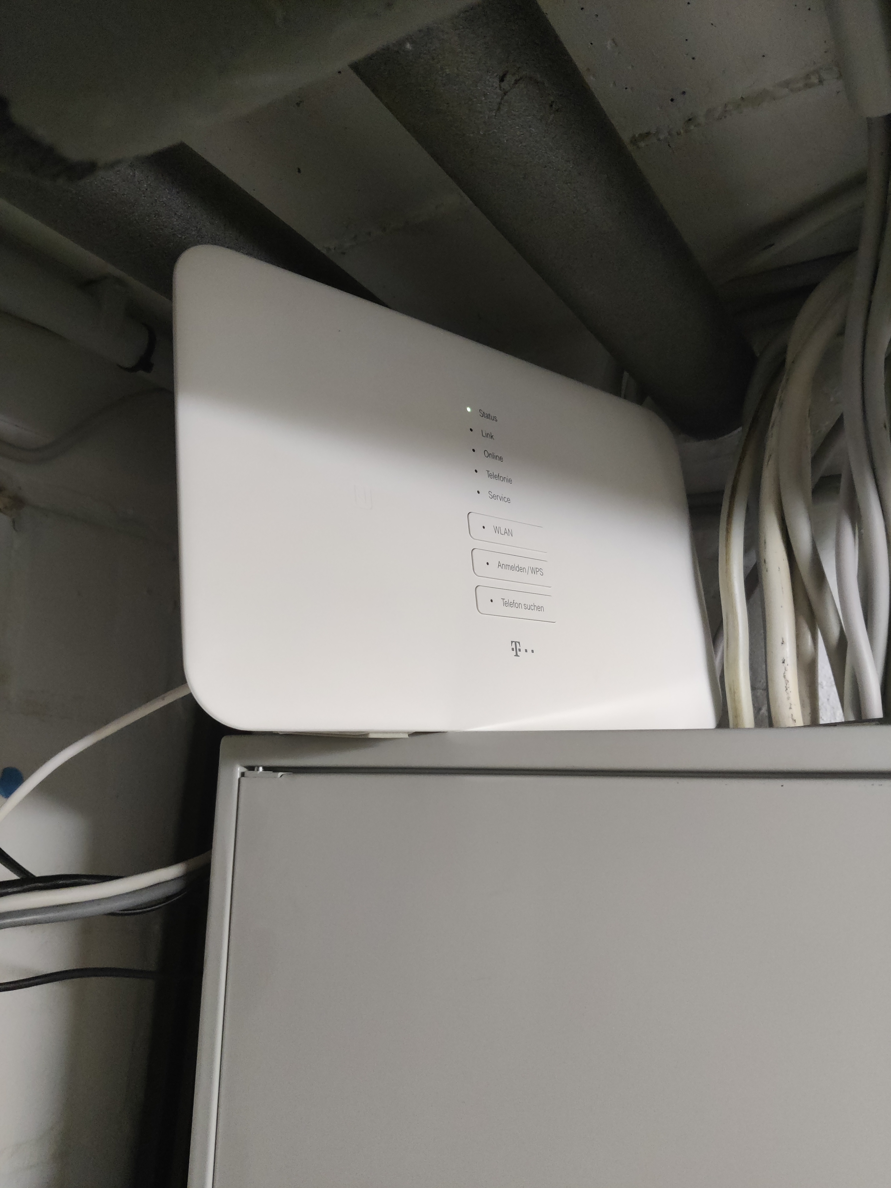

So sieht es unten aus. Der Router ist jetzt noch vom jetzigen Mieter, da er unten ein Büro für homeoffice hat und da seinen Anschluss weiter nutzt.
Oben in der Wohnung stand zur Besichtigung ein Telekom Router angeklemmt an da schwarze Kabel vom Bild oben.
Deswegen weiß ich gerade überhaupt nicht wie das funktioniert.
Der Telekom Techniker kommt "Irgendwann", habe heute erst die Info bekommen, das nur 2 Anschlüsse für vectoring frei wären und er für den dritten erst einen neuen Auftrag von der Telekom braucht.

Ah OK,
Router im Keller und oben wahrscheinlich ein Switch. Dein Vormieter wird den router auf den Bildern abbauen? Ist der Router dann Frei zugänglich oder abgeschlossen?
Aber wenn ich das richtig sehe könntest du einfach das Telefonkabel nach oben verlängern und oben dein Router anschließen?
Wenn man es dann genau nimmt, gibt es wohl dann doch mehrere "Anschlüsse" im Haus, nur sind die offenichtlich nicht bis in die Wohnungen gelegt, denn ansonsten würde es kaum einen Sinn ergeben, dass Du einen eigenen Router im Keller aufstellen musst bzw. wirst.

Ich wollte es gerade schreiben.^^ Nur wenn schon ein ordentliches LAN-Kabel dort liegen sollte und es nicht gerade ein 20 Parteien Haus ist, die alle physischen Zugriff auf den Router des Themenerstellers haben und er die Standard-Passwörter etc. des (Telekom-) Routers ändert, spricht auch nicht allzuviel gegen die "Router im Keller" Variante. Er braucht dann oben nur eben noch ein weiteres Endgerät.
Stutzig macht mich die Aussage des Vormieters, er hätte einen Verstärker gebraucht. Auf den maximal 20m fällt der Durchsatz eines ordentlichen LAN-Kabels eigentlich nicht ab.

D.h. Router in den Keller und oben würde ich einen Switch installieren, da kann man immer noch einen AP dran hängen. Den Router würde ich dann trotzdem absichern, Also Zugänge ändern, WLAN aus, nicht benötigte Ports auch sperren.

Danke für die Bilder. Cat7 Netzwerkkabel, somit maximal sogar 10Gbit/s möglich. Auf 20m - eher weniger bis in den zweiten Stock - sollte kein Verstärker für 250Mbit/s notwendig sein und mit Blick auf @NJay 's Einwand, dann wohl auch die sicherere Lösung.
