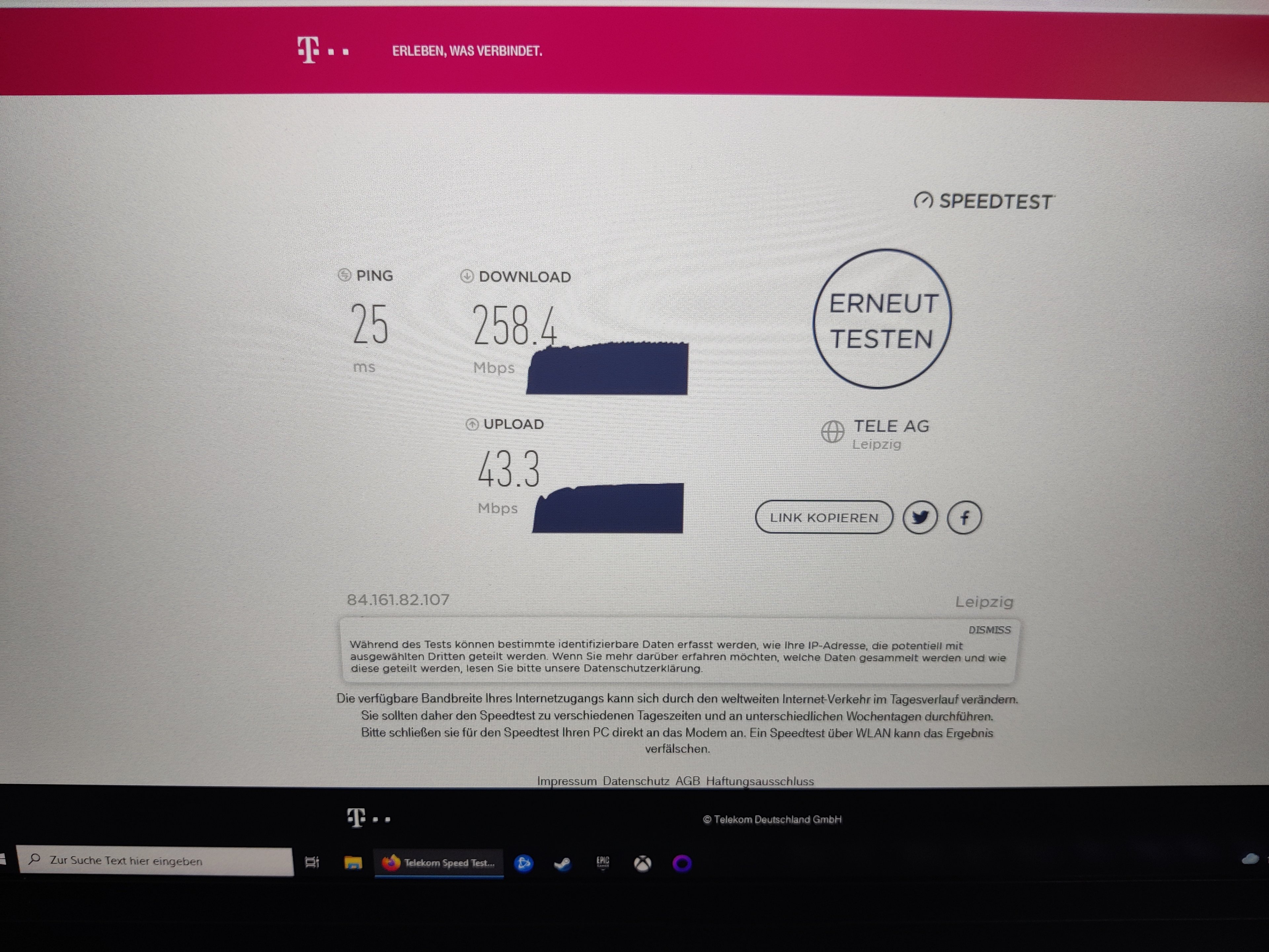

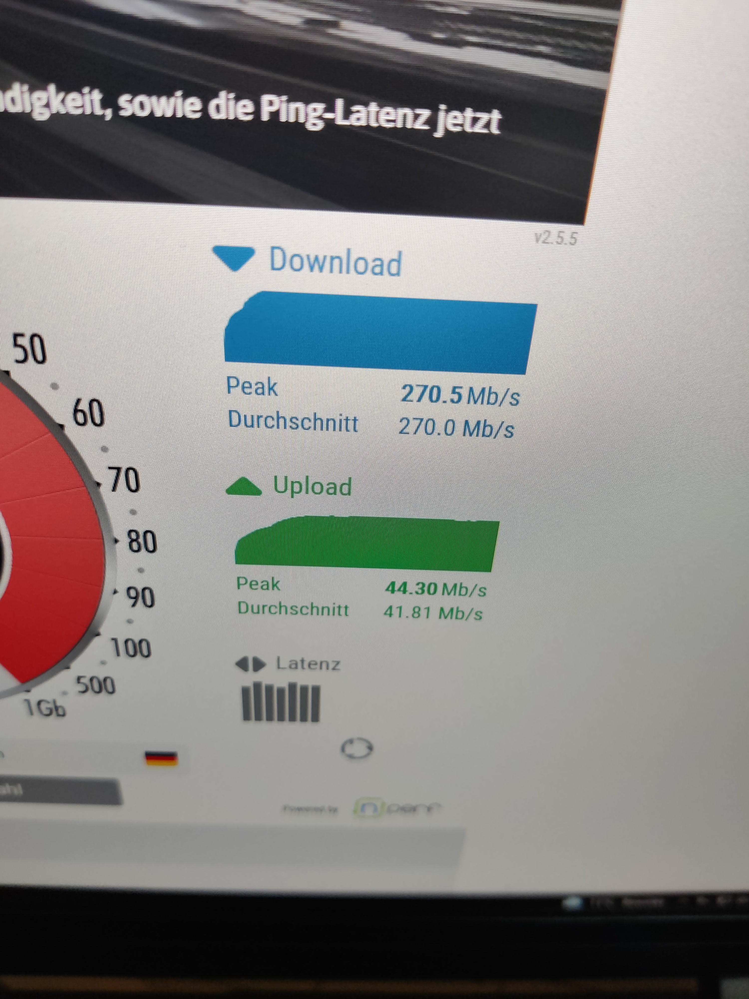

Sooooo das sind die Ergebnisse wenn ich mein Laptop oben ans Schwarze Kabel hänge.
(Dieses kommt aus dem Router vom Vormieter im Keller).
Wenn 250 das maximale ist was ich kriegen kann, kommt das ja grundsätzlich scheinbar auch oben an. Zumindest am Anschluss vom Vormieter.
Das heißt jetzt kommt es drauf an, ob der Anschluss, für den der Techniker ein neuen Auftrag zum "fit für VDSL machen" brauchte auch gemacht wird (letzte Info Mail Telekom heute Nacht "Wir prüfen ob...")
So und wenn das alles klappt muss ich dem Techniker dann nur sagen er möge bitte den Telefonanschluss (ob jetzt der neue oder wenn der nicht geht dann Irgendwann vom Vormieter): Ein Mal bitte auf das LAN Kabel patchen!
Richtig?
Danke noch Mal für eure Geduld mit mir
Du hast was falsch verstanden, das gezeigte Kabel wird ein CAT5/6/7 Kabel sein, dh. du kriegst damit Problemlos 1Gb/s drüber auch über die Entfernung. Interessant wird es wenn du das Telefonkabel in deine Etage verlängerst, also die Strecke von Telekom zum Router länger machst. vom Router zu dir sind selbst 100m kein Problem.

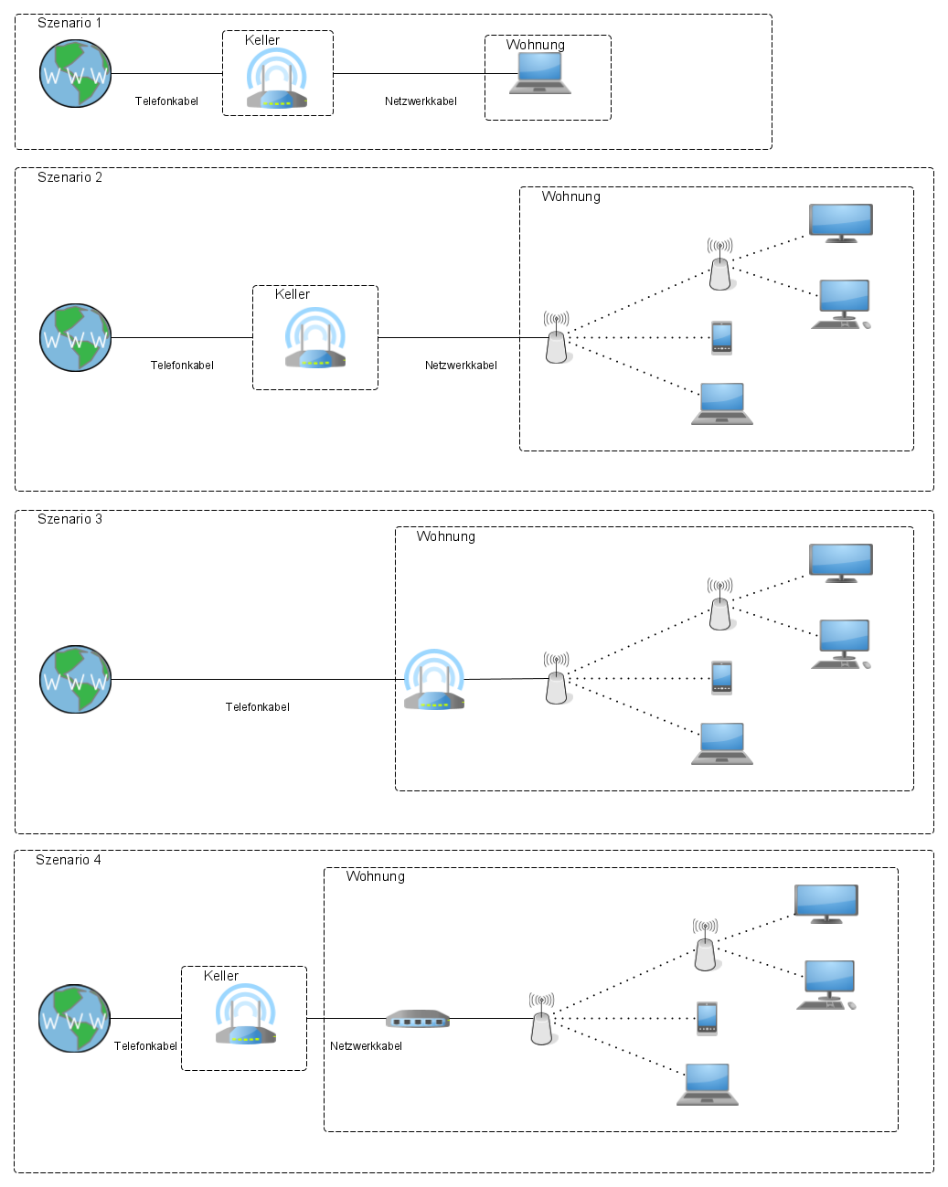

Ich hab dir mal ne Grafik angehangen die das verdeutlicht.
  • Szenario 1 hast mit deinem Notebook bereits getestet
  • Szenario 2 wäre wenn der Router im Keller bleibt und du in deiner Wohnung mittels den Meshdinges weiter machst
  • Szenario 3 wäre das Optimum, der Router wandert in die Wohnung, hier ist dann die Frage ob die Verlängerung des Telefonkabels zu Problemen führt und von da geht's dann wie in 2 weiter
  • Szenario 4 wäre Router bleibt im Keller und du schließt bei dir einen Switch an und machst dann da weiter wie in 2 weiter

Wie Sikarr in seiner schönen Zeichnung abgebildet hat könntest du unten den speedport anschließen und oben die telekom mesh Geräte mit dem Lankabel verbinden. So könntest du oben deine Geräte alle mit WLAN versorgen. Das wäre dann Szenario zwei
Tharful schrieb:
Aber wäre das WLAN dann auch ok? Kommt das "Ausgangssignal" dann nicht ausm Keller, muss dort dann durch 2 Betondecken um dann oben verteilt zu werden?
Durchgängige Linien sind immer ein Kabel, sprich du gehts vom Router mit einem Kabel an dein 1. Meshdinges von dort geht's dann per Funk weiter. Du kannst auch wenn du den Aufbau von Szenario 4 bevorzugst vom switch in jedes Meshdinges. Das WLAN den Routers brauchst du in keinem Fall und solltest du abschalten.
