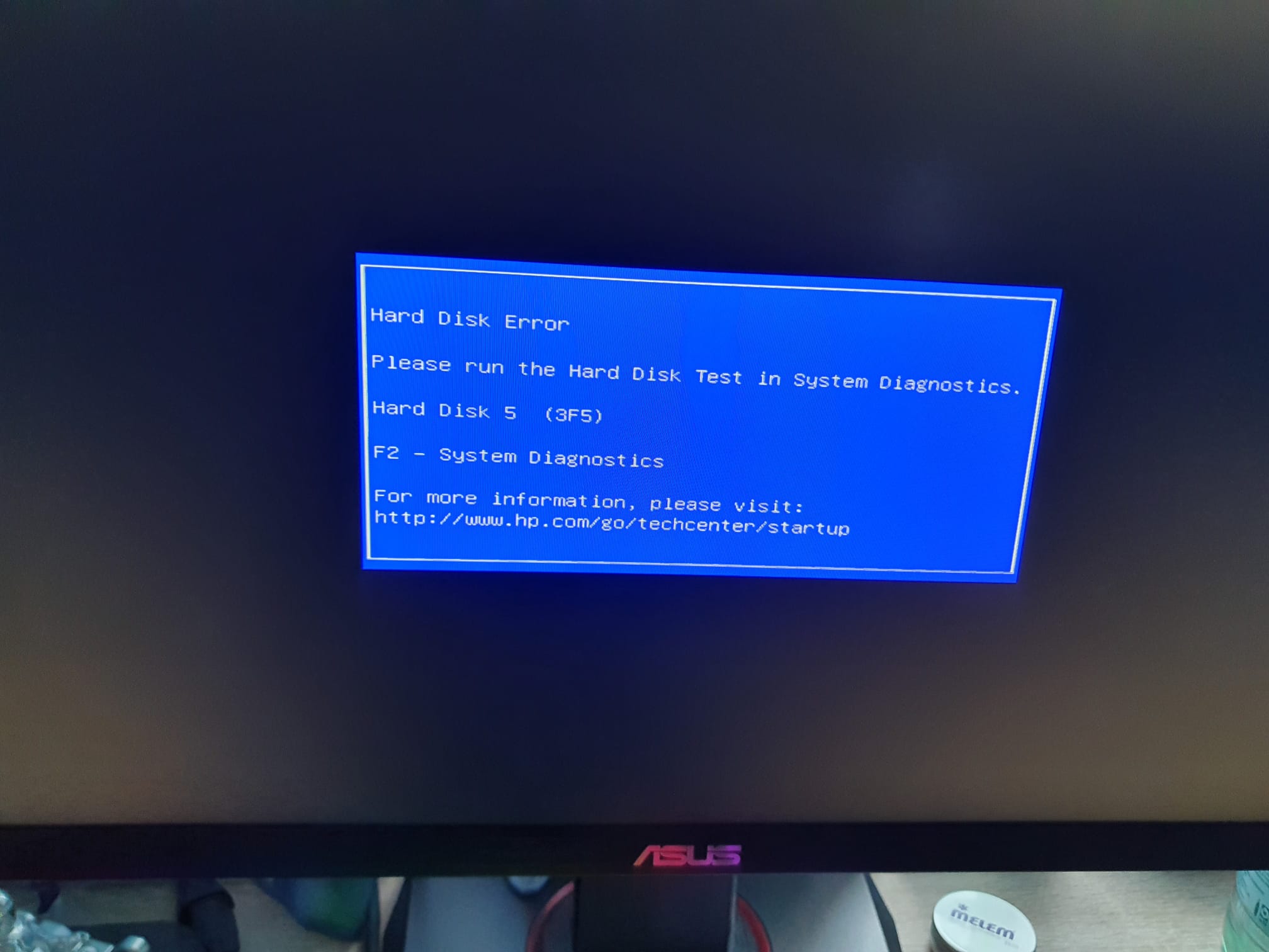

Mein PC hat seit kurzem ein komisches Problem. Es ist bis jetzt 2-mal geschehen und ich konnte es immernoch nicht beheben. Als ich meinen PC gestartet habe, kam die unerwartete Meldung, dass ich einen "Hard Disk Error (3F5)" habe ( Siehe Beilegendes Foto). Als ich ins HP System Diagnostic Menü kam, um meine Festplatte auf Fehler durchzusuchen und die Meldung kam, dass alles in Ordnung sei ging es trotzdem nicht. Nach mehreren Neustarts und aus- und einstecken der HDD, funktionierte alles wieder ganz Normal. Trotzdem frage ich mich wie ich dies in Zukunft vermeiden kann und ob jemand vlt ein ähnliches Problem hatte.
Mittlerweile läuft er wieder, aber meine Angst besteht darin, dass es wieder auftritt.

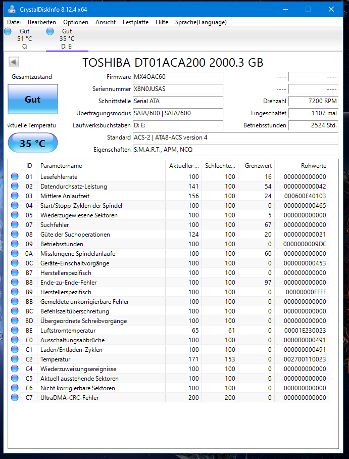

Bitte einmal Crystal Disk Info laufen lassen und Screenshot posten.
Reaktionen: SmooTwo

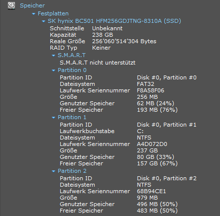

Es steht das meine SSD SMART nicht unterstützt, könnte das der Auslöser sein?
Reaktionen: SmooTwo

Dr. McCoy schrieb:
Wieso Deine SSD? Du schriebst doch bisher nur von HDD! Bitte erkläre dies im Detail!
Wollte es nur dazuschreiben, möglicherweise hat es ja damit etwas zu tun.
Sommersocke schrieb:
Nein. Das sind nur Informationen. Im selben Post hast du aber smart-Werte angegeben. Ist das nicht die Festplatte, um die es geht?
Ja es geht um die HDD, welche ich oben mit CrystalDiskInfo gescannt habe. Da ich mich aber nicht gut auskenne, wollte ich dies noch erwähnen, da vlt die SSD das Problem ist. Wie in meinem ersten Beitrag bereits erwähnt, steht ja Hard Disk Error 5. Tut mir leid für die Verwirrung.
Könnte es sein, dass die Steckplätze einfach falsch nummeriert sind? Meine HDD ist auf dem Platz 6 eingesteckt aber da steht "Hard Disk Error 5".
Nee, das ist schon richtig. Computer fangen bei 0 an zu zählen:
PC: 0 1 2 3 4 5
DU: 1 2 3 4 5 6
Die Platte scheint aber vollkommen in Ordnung (Ein paar Lesefehler sind oftmals normal, es sollte nur nicht überhand nehmen). Also vermutlich hat nur der Festplattencontroller gesponnen.
