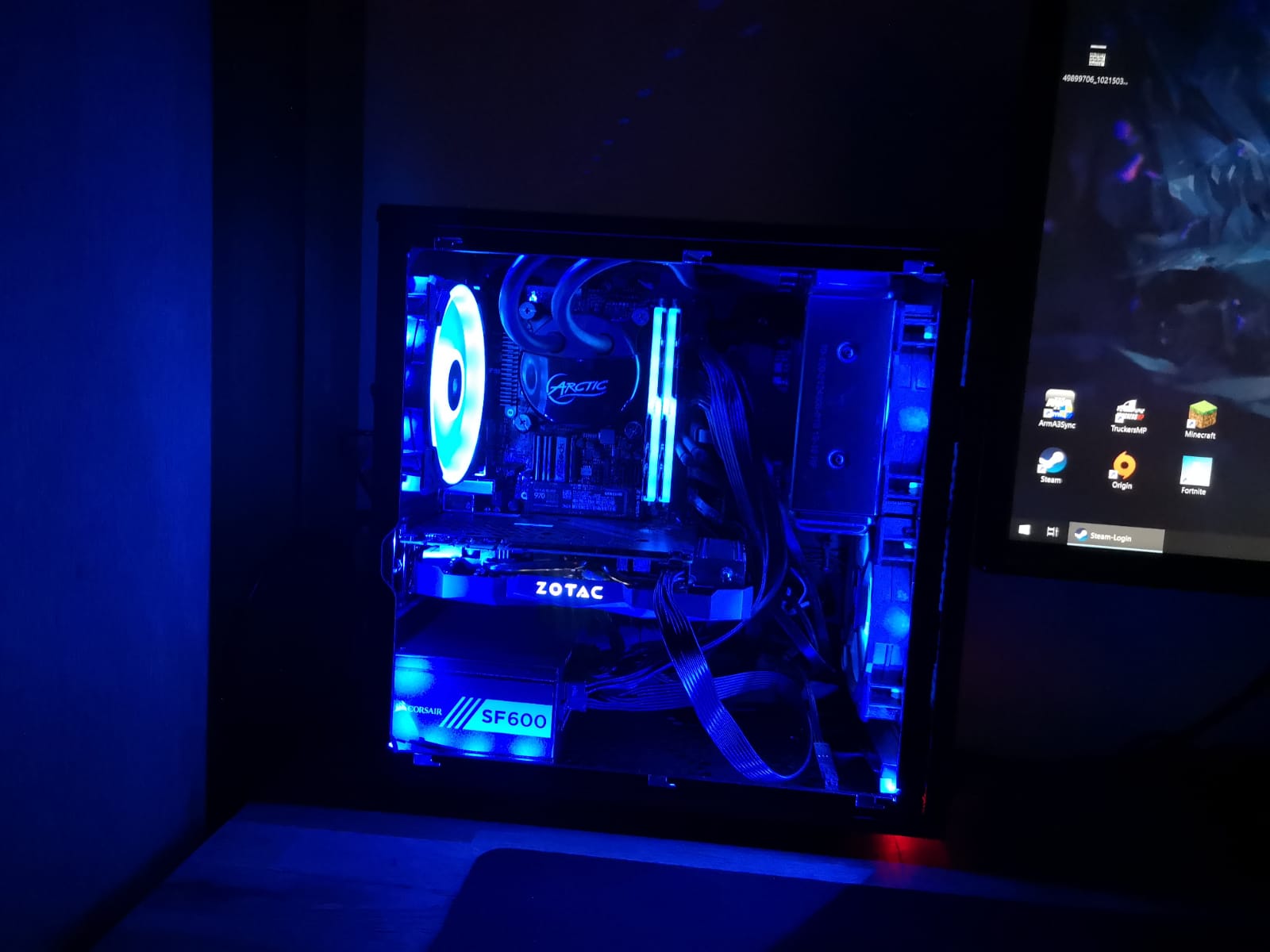

mein Traum ist es eines Tages eine richtige Wasserkühlung in meinem kleinen Gehäuse mit Hardtubes zuverbauen. Mit der Wasserkühlung möchte ich nur den Prozessor kühlen, meine frage wäre ob in das Gehäuse überhaupt eine richtige Wasserkühlung reinpassen würde? Eine normale 240 Aio Wasserkühlung passt rein.

Wenn der Radiator einer 240er AiO reinpasst, dann passt auch ein regulärer 240er Radiator.
Aber es ist halt ein ITX Gehäuse, der Platz ist begrenzt.
Ich Heck ließe sich evtl noch ein 120er Radiator verbauen, sofern der nicht mit irgendwelchen Komponenten auf dem Board kollidiert, allerdings wird dann die Kühlung der VRM ziemlich bescheiden ausfallen, da die dann zwischen Radiator/Lüfter und Board in einem toten Raum liegt.
Kann man machen, würde ich aber nicht mit einer übertakteten CPU machen.
Im Sockel lässt sich noch ein 120er Lüfter, also auch 120er Radiator verbauen, bin mir allerdings nicht sicher, ob das mit dem Netzteil passt und du musst Platz für Pumpe/AGB einberechnen und ein 240er Radiator in der Front samt zwei Lüftern stößt schon fast an deine GPU.
Möglich ist das schon, ist aber teuer und bringt dir keine besseren Temperaturen, wäre rein für die Optik, pro 100W abzuführender Wärme kann man 120mm² Radiatorfläche einrechnen.
Wäre mir persönlich aber deutlich zu wenig, da müssen die Lüfter viel zu viel drehen um die Wärme abzuführen, da kommt man genauso gut aber günstiger mit einem Luftkühler weg.
Ist halt ein ITX Gehäuse, da ist der Platz sehr begrenzt.

Radiatorfläche in dem Gehäuse ist ja nicht so dolle wenn du CPU und GPU kühlen willst. Mit 360mm machbar, aber nicht ganz so sinnvoll meiner Meinung nach. Vor allem wird es dann doch recht eng wenn du da Radiatoren + Lüfter + Pumpe + AGB reinquetschen musst.
Würde dir einen MoRa empfehlen, den setzt du dir neben den PC, nutzt Softtubing um vom Radiator zum Gehäuse zu kommen und dann intern im PC mit Hardtubes arbeiten.
Dann hast du mehr als genug Radiatorfläche, kannst die Pumpe etwas besser im Gehäuse unterbringen (oder an den Mora schrauben) und das Gehäuse sieht dann nicht so gequetscht aus.
Sehe grade das du nur vor hast die CPU zu kühlen, sollte nicht alles überfliegen :rolleyes:
Wenn du nur die CPU mit einem 240mm Radiator kühlen willst sollte das passen, musst nur gucken wie du die Pumpe mit AGB am besten unterbringst.
Solltest auch bedenken das du mit einem 240mm Radiator dann die Grafikkarte komplett mit "erwärmter" Luft fütterst. Jetzt nicht unglaublich dramatisch wenn die Wassertemperaturen nicht extrem werden, aber sollte man im Hinterkopf behalten das die Karte dann was wärmer laufen wird.
