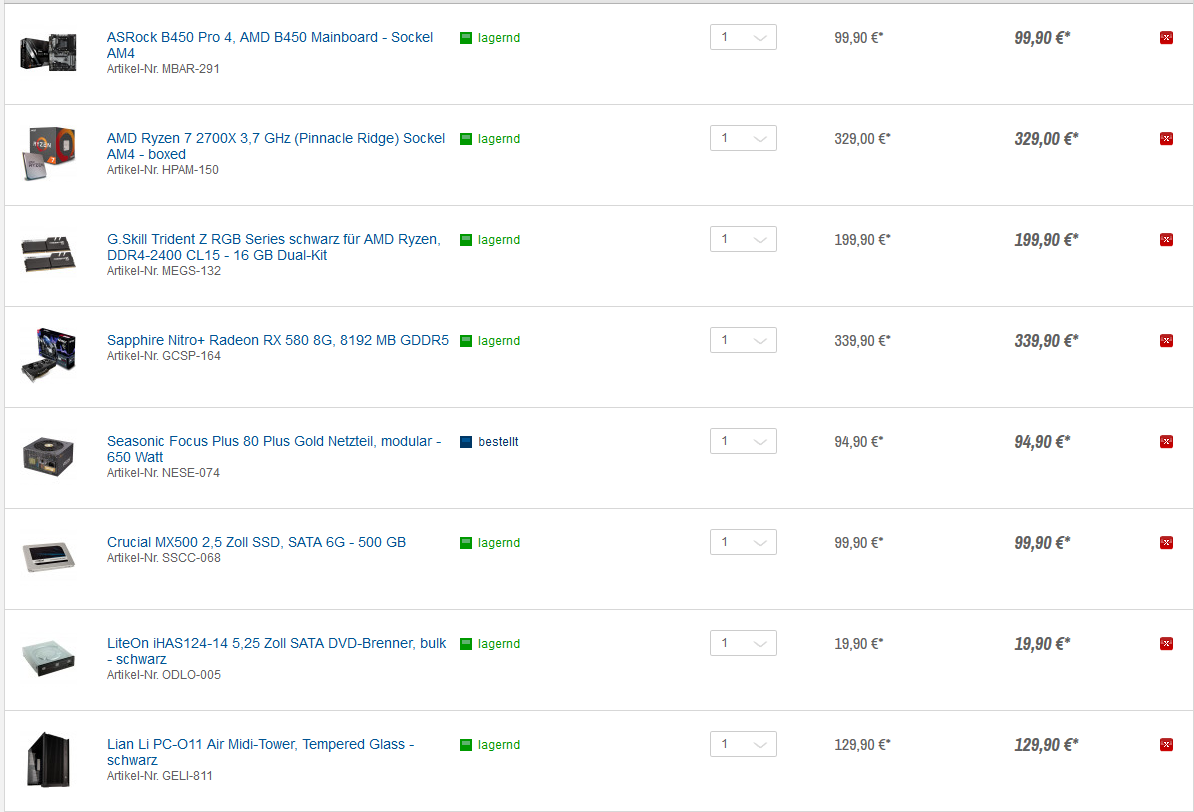

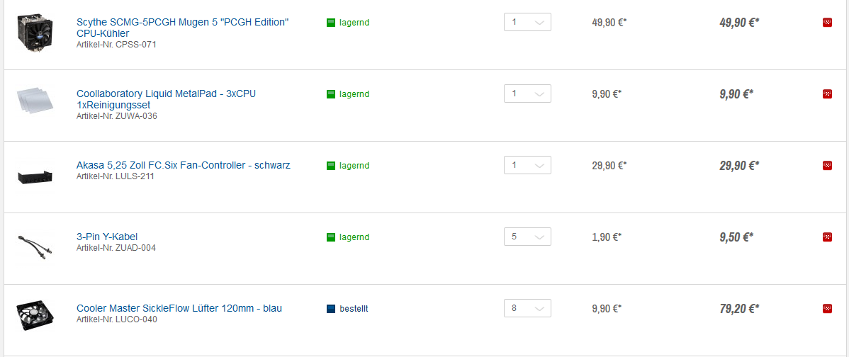

So ich habe mal etwas Eingekauft bzw einiges asugewählt.
Die Lüfter habe ich jetzt noch Optional dabei gepackt, damit auch wirklich genug Kühlung vorhanden ist. Da das Board nur 4 Lüfter unterstützt habe ich noch die Lüftersteuerung dabei und die entsprechende Kabel damit ich auch die Lüfter angeschlossen bekommen.
Die HDD Platten nehme ich dann vom alten Rechner.
Den Tower habe ich gewählt weil er eben eine entsprechende Anzahl Lüfter unterstützt.
Bestellt ist noch nichts wäre erstmal nur die Zusammenstellung.
Sobald ihr sagt ja kann man machen die Kombi wird gekauft.
Preislich liege ich da bei 1500 Euro

@ TE:
was zum henker willst du mit 8 lüftern? willst du nen PC oder nen windkanal bauen? das case nimmt keine 5,25"-laufwerke auf und der kühler passt nur so gerade eben rein. der RAM ist viel zu lahm (und viel zu teuer), 3000 ist minimum. 650W sind für die konfig unnötig viel.

Bei dem Budget wäre vielleicht auch ein 1920X interessant. Den kriegt man fast geschenkt für die Leistung. Nur die Mainboards sind halt etwas teurer.
Habe das Case jetzt auf einen Big Tower geändert
Cougar Panzer Max Big-Tower - schwarz Window
Der RAM
G.Skill RipJaws V Series schwarz, DDR4-3200, CL16 - 16 GB Dual-Kit
Und das Netzteil auf 550 Watt runter
Die Lüfter habe ich nicht weil ich ein Windkanal bauen möchte (wäre mal was anderes), sondern eher damit das System auch gut mit Frischluft versorgt wird.
Wenn ihr sagt brauch man nicht dann können die auch wieder raus.

@ TE:
ich würde mir für so viel geld kein case mit acrylfenster kaufen. wirf mal nen blick auf das Fractal Design Define R6. oder ist das optisch zu zurückhaltend?
8 lüfter sind kompletter unsinn. zwei bis drei reichen in den meisten fällen völlig aus. da kannst du besser mehr geld in den kühler investieren, z.b. in nen Noctua NH-D15 (SE-AM4).
graka und SSD sind bei Caseking viel zu teuer.
Design ist mir egal bei den Gehäuse, Das ganze muss einfach reinpassen und ende.
Dann würde ich den Kühler noch ändern, die Lüfter runter auf 3 und Karte sowie SSD müsste ich dann mal alternativ schauen wo sich Günstiger was findet.
Würde auch das Fractal Design Define R6 empfehlen:
https://geizhals.de/fractal-design-define-r6-blackout-fd-ca-def-r6-bko-a1746702.html
Drei große 140mm Lüfter, Schacht für ein 5,25 Zoll Laufwerk, leicht zu reinigende Filter am Boden plus der Front und mit knapp 60 Litern Volumen genug Platz mit gutem Kabelmanagement.
Vergleich die Preise übrigens auf Geizhals, Mindfactory ist bspw. in Sachen Ryzen 2700X mal eben 20 Euro günstiger:
https://geizhals.de/amd-ryzen-7-2700x-yd270xbgafbox-a1804456.html
Versandkosten entfallen bei Mindfactory, wenn du nach Mitternacht bestellst.
@ TE:
beim NH-D15 brauchst du noch das mountingkit für AM4. nimm besser den NH-D15 SE-AM4. dieses wärmeleitpad kannst du dir mMn sparen, die dem NH-D15 beiliegende WLP ist mehr als ausreichend.
