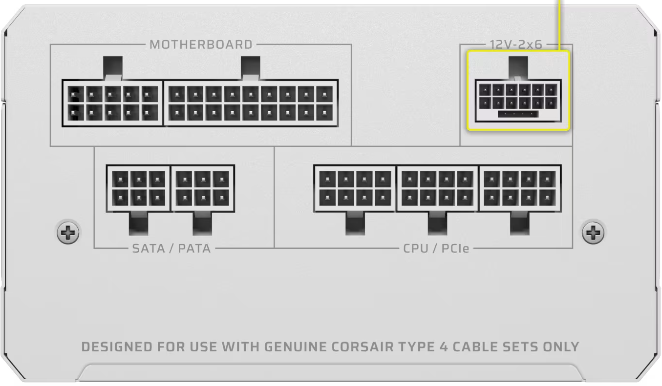

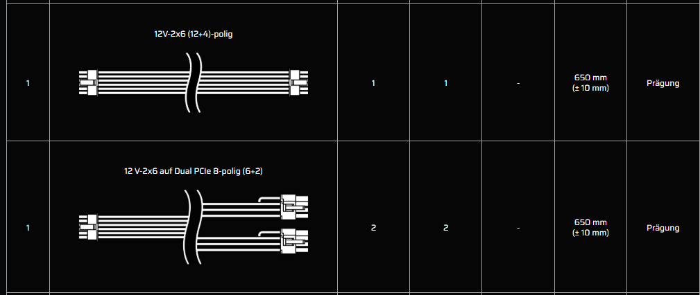

Ich habe auch das RM750e in schwarz. Was mich darin stört ist, dass es netzteilseitig immer den kritischen 12V-2x6 Stecker verwendet, auch wenn man nur die klassischen 6+8-Pin PCIe Stecker verwenden möchte.
https://www.corsair.com/de/de/p/psu...noise-atx-power-supply-white-eu-cp-9020292-eu
[Ohne Bilder zitiert]
Inwieweit ist dieser „kritisch“? Ich kenne nur die Diskussion um den neuen Standard den Nvidia bei seinen Grafikkarten eingeführt hat.
PS: Ah. Aus dem Bild werde ich sogar schlau. Technisch sieht das für mich als Laie eher unglücklich gelöst aus sofern die Schiene nicht genug Ampere hat.
Es genau dieser problematische Stecker nach dem neuen Standard. Ob das in dieser Konstellation zu Problemen führen kann, weiß ich nicht. Jetzt habe ich zwar keine GPU mit diesem Stecker, muss ihn aber trotzdem verwenden. Theoretisch hat man hier also das gleiche Risiko, auf jeden Fall höher als mit konventionellem Anschluss. Wenn der Stecker richtig sitzt, ist das Risiko mit deiner RX9070 eher gering. Ich wollte nur darauf hinweisen, falls du diesen Stecker nicht im System haben möchtest.
Das Netzteil ist Single Rail, also nur eine Schiene.
