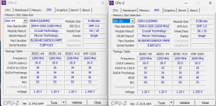

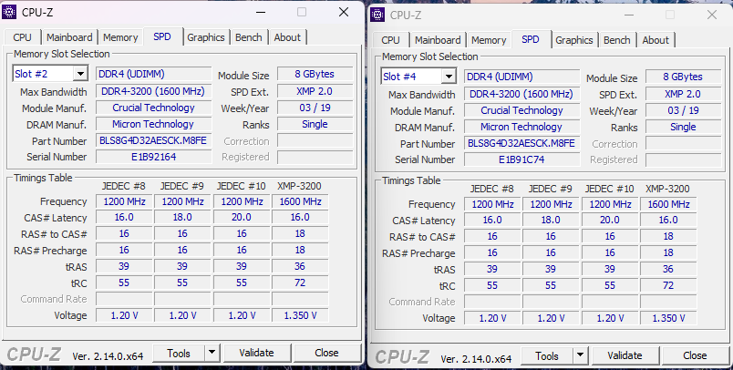

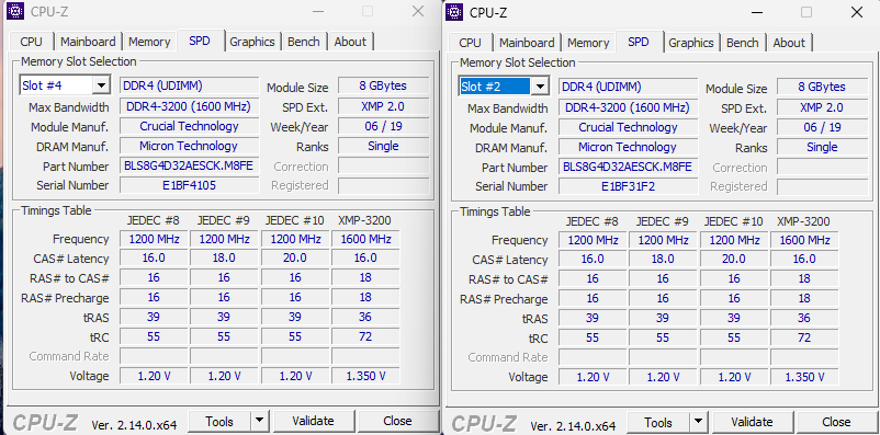

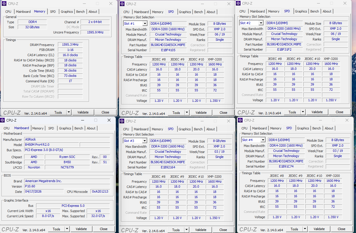

Wie hast du versucht auf 3200 MT/s zu kommen? XMP Profil geladen? Stand die Spannung auch auf 1.35V?
Sind die Module identisch? Alles Single Rank?
Poste mal einen Screenshot von der Registerkarte SPD in CPU-Z von allen 4 Modulen (im Dropdown Menü auswählen).
Reaktionen: JanZz und Zwirbelkatz

Vorab erstmal meinen Dank, dass Ihr das Thema weiter beleuchten möchtet. Ich habe gerade alle Riegel ausgebaut und die beiden (damals dazugekauften) wieder eingebaut. Auch wieder auf den 2.+4. Slot. Noch ist ja nichts bestellt. Testen schadet also nicht. Da ich aktuell nur zwei Module nutze (heute Morgen habe ich ein Paar ausgebaut), kann ich kein Screenshot anbieten, wo alle vier zu sehen sind. Sehr wohl aber, wo jeweils zwei zu sehen sind.
XMP habe ich damals geladen (auch die Spannung waren 1,35V) und aktuell ist alles Standard mit 2866 MHz Einstellung.

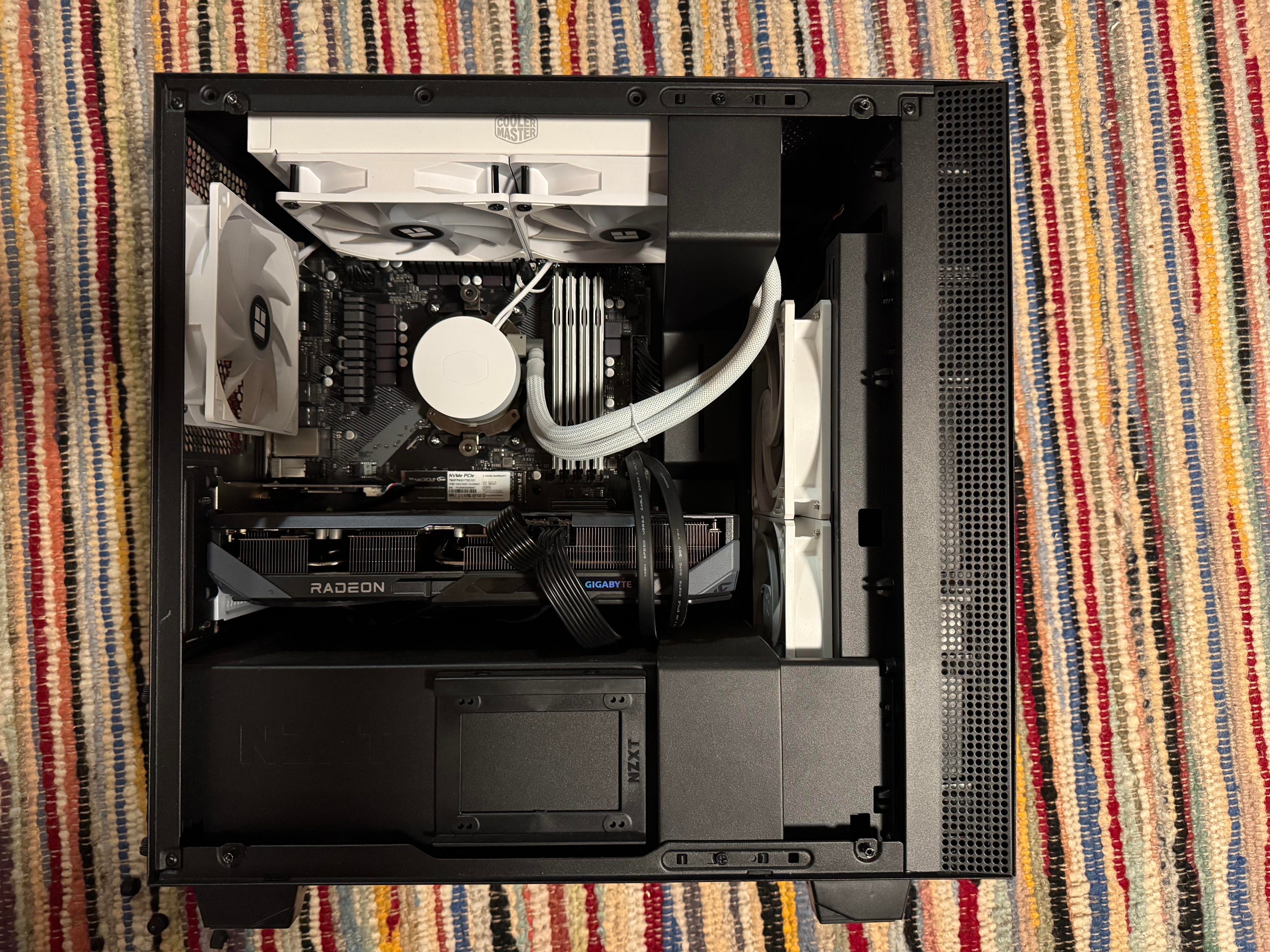

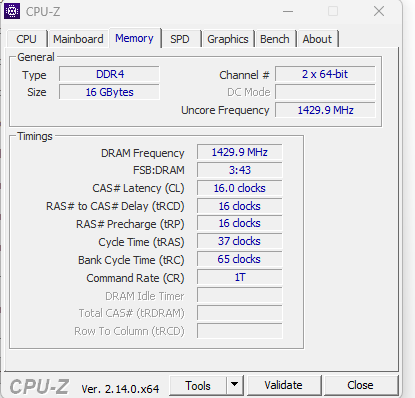

Ist doch kein schlechter RAM. Auf dem alten System unseres Juniors (3500X, B450M Pro4, 4x8 GB) lief der 3000er Ballistix Sports per XMP mit 2997 MHz. Sollte bei dir auch machbar sein. Auf dem Board vom Junior war das BIOS P10.43 installiert.

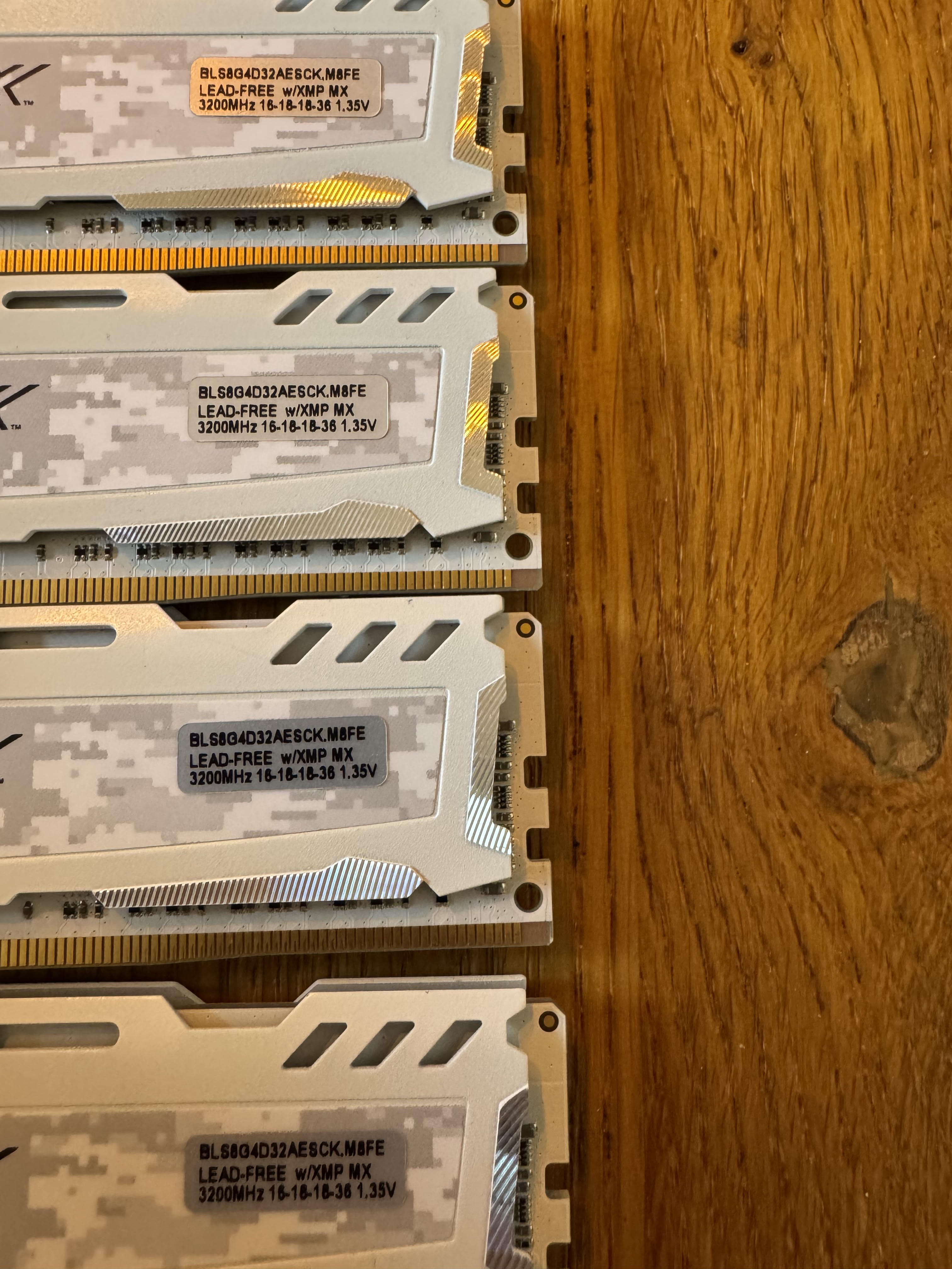

Bei mir läuft er einfach nicht so wie ich es mir wünsche/ Ihr es erwarten würdet. Testweise werde ich jetzt XMP laden und dann testen.

Zumindest bei Vollbestückung kann es auch durchaus vorkommen, dass man ggf. Spannung noch leicht erhöhen muss und/oder die Widerstände händisch etwas anpassen muss.
Reaktionen: JanZz
Reaktionen: JanZz
Zwirbelkatz schrieb:
Bei mir liefen solche Crucials, sowohl mit 4x DDR4-3200 @ 3600, als auch mit 2x32GB DDR4-3600. Auf einem B450 Mortar Max. Wie du vermutlich weißt, waren sie über Monate, oder Jahre, die absolute Standard-Empfehlung. Beendet nur dadurch, dass das Angebot eingestellt worden ist.
Dass sie bei dir, weswegen auch immer, nicht gut laufen, das bedeutet nicht, dass sie auf einem Sockel 1700 Brett mitsamt Intel-Speichercontroller ebenfalls madig laufen würden.
Das hast du Recht. Aber das Risiko zu wechseln (wegen des vorhandenen Speichers) und dann die gleichen Probleme zu haben, ist mir dann zu groß.
Wenn das Geld vorhanden ist, sehe ich den 7500x3D als faire Option. Der käme auch mit JEDEC DDR5 etwas besser zurecht. Nachrüsten ließe er sich auf bis zu Zen7; sofern dieser tatsächlich für AM5 kommt. Die Speicherkrise spricht eher dafür, anstatt dagegen.
Möchtest du, aus welchen Gründen auch immer, nicht nachrüsten, nimm lieber die 8 Kerne des 7800x3D mit.
In jedem Fall hängt dein Verkaufspreis der alten Teile ebenfalls davon ab, welche Komponente denn mglw. einen Defekt hat.
Wenn ein Defekt vorliegt bin ich da absolut bei dir was den potenziellen Erlös anbelagt. Irgendwie hänge ich auch an dem System. Habe gerade mal bei Ebay nach Speicher geschaut und bin hin und her gerissen.
Was wäre denn eine vertretbare Spannung? Mit dem XMP Profil bei 1,35V laufen die zumindest nicht stabil bei Vollbestückung.

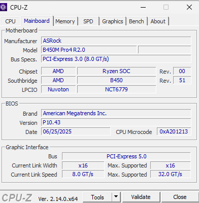

motorazrv3 schrieb:
Zeig doch mal kurz den Reiter Mainboard von CPU-Z. Danke!
Sehr gerne :)
Was du noch probieren kannst:
  • Das Mainboard neu einbauen und neu verkabeln.
  • Die CPU neu einsetzen.
  • Dem Ram bspw. 1,38 Volt geben.
  • Die Riegel untereinander in den Slots tauschen, vermutlich hast du das bereits getan.
  • Alle Slots auspusten.
  • Ein noch aktuelleres BIOS aufspielen. Vermutlich hat das keine Vorteile für den Speichercontroller im Prozessor, aber wer weiß ...

Dein Setup sollte eigentlich problemlos 3200 MT/s mit Vollbestückung schaffen.
Das BIOS eine BETA Version. Probiere es mit 10.60. Dann einen BIOS Reset machen oder default settings laden.
Am besten jeweils die beiden Module mit dem gleichen Produktionsdatum paarweise in A2/B2 einbauen und nur das XMP Profil laden, wodurch auch die Spannung automatisch gesetzt werden sollte.
Laufen beide Paare einzeln mit XMP und DDR4-3200?

JanZz schrieb:
Paarweise laufen die Speicher im XMP Profil (z.B. jetzt gerade)
Auch mit 3200? Auf dem Screenshot sind es nur 2866.
Wenn die Module einen mit 3200 laufen, kannst du es mal testweise mit nur 2 Modulen in A1/A2 bzw. nur in B1/B2 versuchen, um zu schauen, ob die Kanäle beide einzeln mit 2 Modulen klar kommen, bevor du wieder auf Vollbestückung gehst.
Auf Vollbestückung dann die Taktstufen senken, bis es stabil läuft. Dann wieder eine Stufe hoch und versuchen mit der Spannung zu stabilisieren. Über 1.4V würde ich nicht gehen.
Falls es nicht funktioniert, kann es natürlich auch am Board selbst oder am Speichercontroller in der CPU liegen bzw. einfach deine Kombination sich nicht verträgt. Um das herauszufinden bräuchte man ein anderes Board oder eine andere CPU.
Theoretisch könnte den Speicher ohne großen Aufpreis gegen ein gebrauchtes 2x16 Kit tauschen. Das wäre am nur sinnvoll, wenn es dann auch erstmal dabei bleibt.
Reaktionen: JanZz
Das Bios ist aktualisiert und Standardeinstellungen sind geladen, gespeichert und dann wurde XMP geladen und gespeichert. Das Bild von heute Mittag stammt noch aus den Einstellungen die den Betrieb stabilisieren sollten bei 4 Modulen (Ich habe XMP ja bewusst nicht mehr geladen. Und den Screenshot von heute Mittag habe ich gemacht nachdem ich zwei Module bereits ausgebaut hatte). Ich habe jetzt die Bänke, auf denen die Module eingesteckt waren, getauscht. D.h. jedes Modul hat jetzt einen anderen Platz, ohne aber die Paare zu durchmischen. Wenn es wieder Probleme geben sollte teste ich noch den Vorschlag mit A1/B1 aus.
Reaktionen: AMD-Flo
Das sieht doch gar nicht so schlecht aus. Mit Memtest86, Prime95 large FFT und OCCT könnte man jetzt noch die Stabilität testen, um wirklich sicher zu sein.
Oder eben einfach laufen lassen und beobachten. Das ganze sollte das CPU Limit etwas erhöhen. Zusätzlich könnte man mit Max Boost Clock Override noch den CPU Takt um 200 MHz erhöhen, das bringt auch nochmal ca. 4% mehr Performance.
Reaktionen: JanZz
Ich werde OCCT mal etwas länger testen. 5 Minuten Mem-Test waren aber unauffällig. Die typischen Begleiterscheinungen habe ich aktuell auch (noch) nicht (ewig langer Neustart, hackeliger Browser, Tast-Manager öffnet sich nur sehr langsam). Ich werde das erstmal beobachten und berichten. Vielen Dank bis hierhin.
