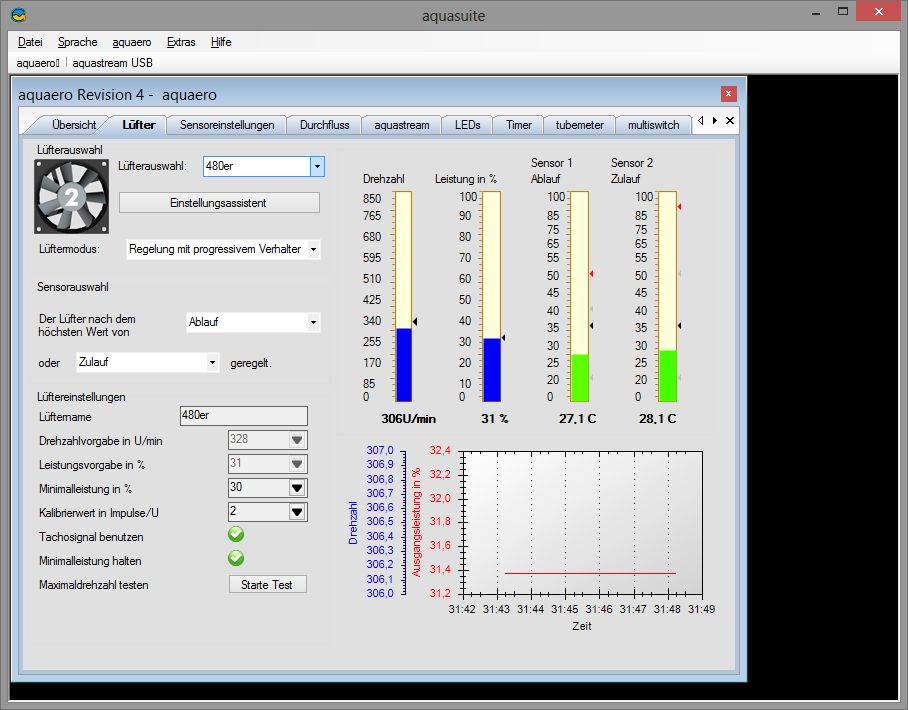

Im 4er sieht es dann z.B. so aus: Clipboard01.jpg
@ sebbolein: es gibt kein Aquaero 6er.
@ longdonjohn: du kannst mittels Software HWmonitor die Temps auslesen. Oder per Sensor (Kabel).
In der Aquasuite kannst du dann Kurven anpassen (Temperatur, Drehzal in % (ab 0), Startboost für den Lüfter...).
