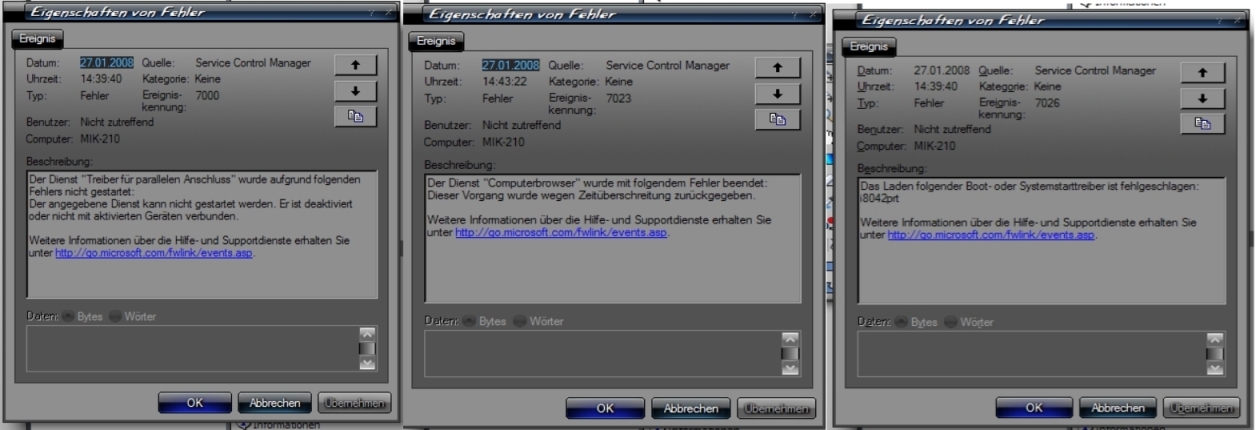

Habe dann in der Ereignisanzeige Von Windows 3 Fehler im fraglichen Zeitraum entdeckt, hoffe die Screenshots kann man erkennen :freak:
Meine Frage, woran kann das nun liegen?. Habe im Spiel selbst alle Details, HDR und Auflösung aufs Minimum reduziert, keine Änderung.

Sind denn deine Treiber aktuell? Hast du nen Drucker am para. Port hängen? Ist das letzte Winfuture Update installiert wurden? Sind diese beiden Dienste gestartet: Server und Arbeitsstationsdienst?
Hi...
also nen Drucker besitze ich gar nicht, und der Port is m.E. im BIOS deaktiviert. das letzte WinFuture Update ist noch nicht drauf, werds aber mal ausprobieren. Und ja, laut Computerverwaltung sind die beiden Dienste gestartet. Treiber sind soweit aktuell, bis evtl. aufs BIOS/NForce, werd nochmal nachsehen...
