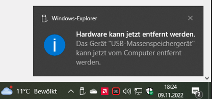

Nur wird das bei mir Standard bei der Windows 11 22H2 auch angezeigt:
"Hardware kann jetzt entfernt werden" (clean Install 22H2 Up to date).
Natürlich wird das nur angezeigt, wenn die Hardware jetzt auch wirklich entfernt werden kann.

Hier mal von Windows 10, 22H2 up to date,
später vllt noch von Windows 11 22H2 up to date. ;)
