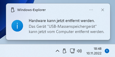

Hier nicht, nicht nur PrivatJanami25 schrieb:Es ist zu 100 % ein Bug in Windows 11 22H2, zumindest bei einer Clean Installation.
Direkt nach eine Neuinstallation, ja,
wurde ja auch bereits angesprochen, da kann das wiedrum duchaus normal sein.
Und nach einer Windows 11 Installation der 22H2
sind die Benachrichtigungen auf "Bitte nicht stören" als Standard.

Kann ich nicht bestätigen, gerade mit zwei Sticks getestet, beide Male kam die Benachrichtigung dazu:Janami25 schrieb:s ist zu 100 % ein Bug in Windows 11 22H2, zumindest bei einer Clean Installation.
Windows 11 22H2 x64 Home, vor drei Wochen zum Test auf einem B450-Board installiert, noch ganz ohne von mir installierte Treiber.
Auch das nicht bei mir, "Bitte nicht stören" = Aus.Nickel schrieb:Und nach einer Windows 11 Installation der 22H2
Beim Anschließen kamen auch die üblichen Benachrichtigungen ("Automatische Wiedergabe", ...).

Stimmt doch, hast recht. Hab's im Video meiner Neuinstallation auch gesehen, das "zz" auf'm Glöckchen rechts unten, neben Datum/Uhrzeit.Nickel schrieb:Direkt nach der Installation ist es hier an, kleinen Glöckchen mit Zzzz ganz rechts in der Taskleiste,
