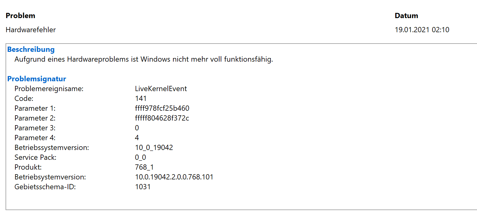

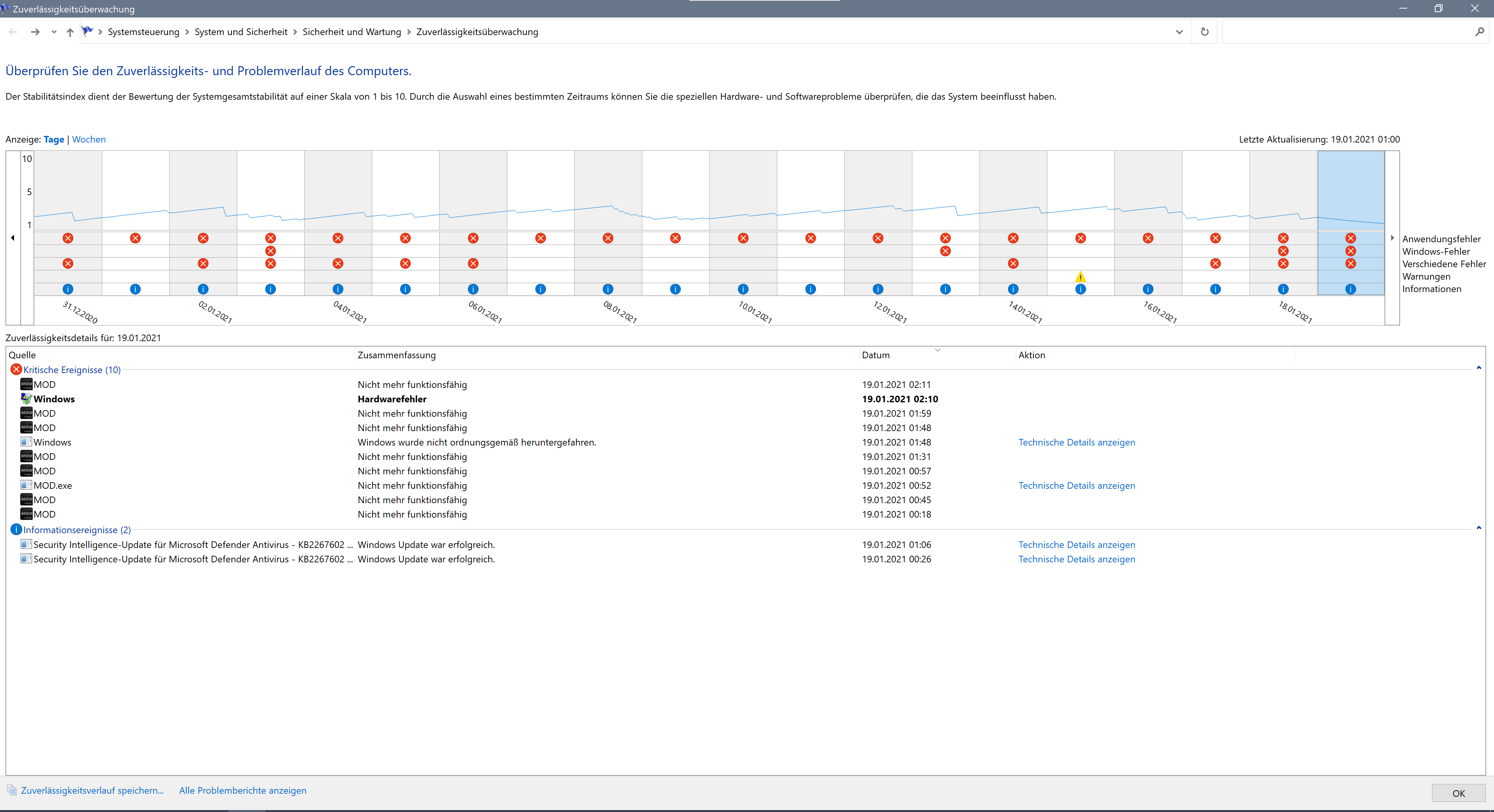

moin zusammen,
ich habe mein Win vor ca. 4 Wochen frisch installiert als ich meinen Unterbau gewechselt habe!
Kurze Story:
Letzte Woche wollte ich am am TV zocken..
Also bevor ich den PC gestartet habe DP Kabel raus - HDMI Kabel rein > PC angemacht.. kein Bootbildschirm.. ziehe das HDMI Kabel, wieder rein, schwupps bin im Anmeldebildschirm.. nicht schlimm..
Dann dachte ich schauste mal was Windows sagt..
Und siehe da:
Was habe ich probiert:
BIos aktualisiert.
GPU OC zurückgesetzt..
Schnellstart in Windows deaktiviert.
Ahja, vorhin 2x hintereinander: Zocke eine Runde Warzone, beende das Spiel.. Öffne random-irgendwas .. Blackscreen...
PC über den Knopf aus und nach paar Sekunden wieder an gemacht..
PS: MOD ist die Software des RAMs um die Riegel nicht in 1000 Farben leuchten zu lassen ...
Könnt ihr mir bitte helfen.

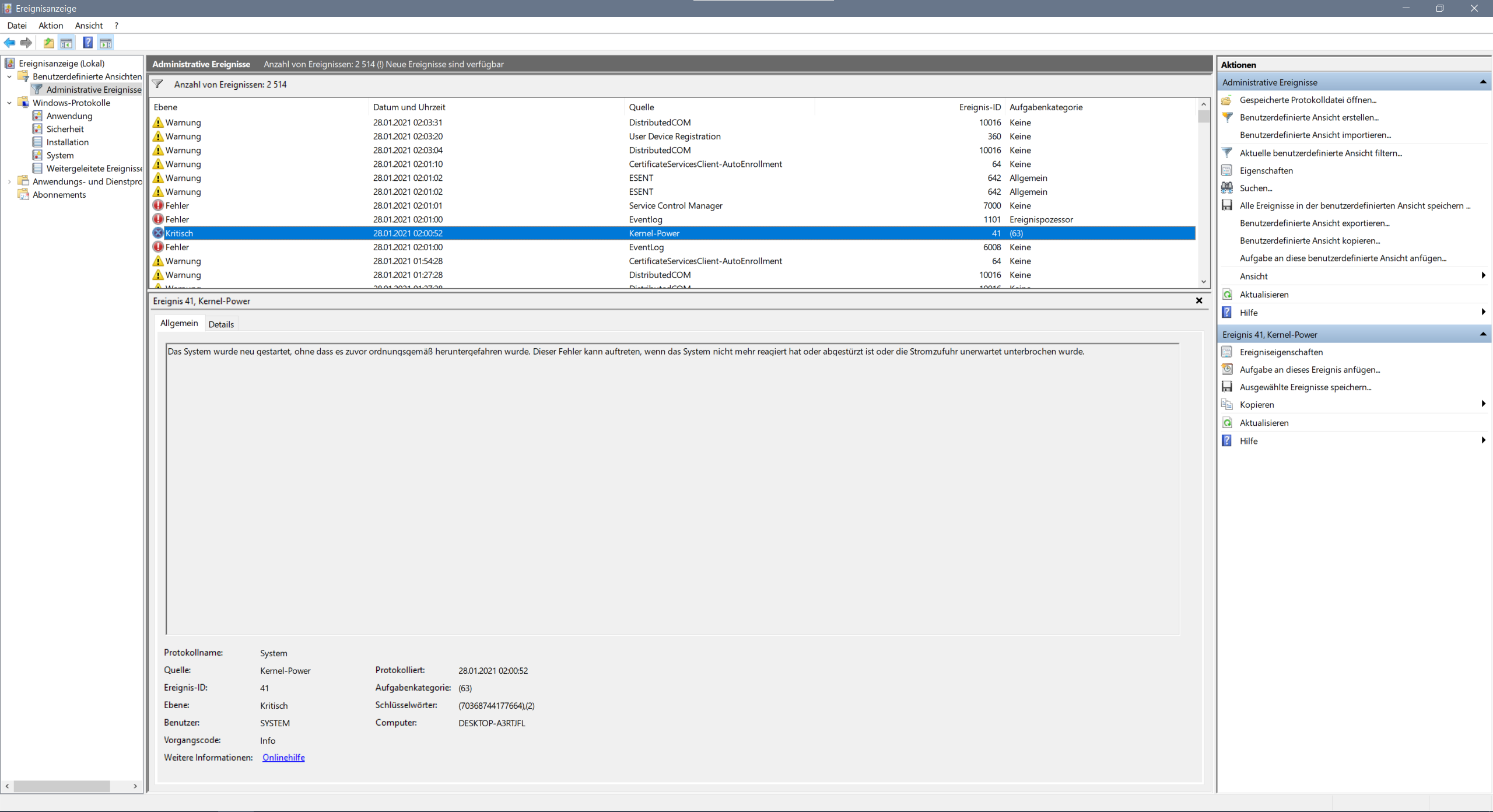

Hast du mal eine andere GPU versucht? Oder den RAM mal auf 2133 MTs runter getaktet.
Werden Seitens Windows bei Absturzberichten irgendwelche Hinweise gegeben?

Nunja diese Meldungen kommen wohl in erster Linie durch die blachscreens, und da Windows keine Möglichkeit hat diese fehler genauer einzugrenzen, schreibt es "Hardware-Fehler" hin was ja grundsätzlich stimmt wenn einfach alles aus geht kurzfristig.
Aber jetzt wäre es günstig es eingrenzen zu können.

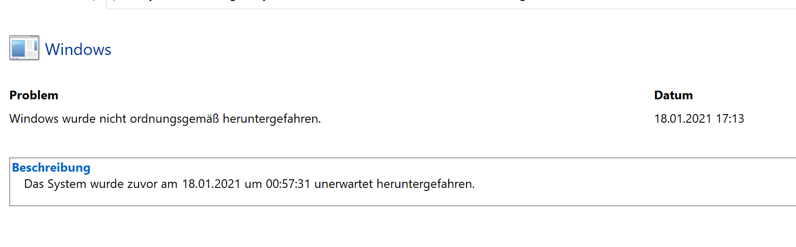

Nur zur Klarstellung.. Heute meinen ersten Blackscreen gehabt mit dem System...
Wie di siehst sind die Fehler seit Tagen protokolliert.

1unknown_user schrieb:
Mich nerven und verunsichern diese "unrunden" Meldungen im Zuverlässigkeitsverlauf.. 🙁
Die Software der Hersteller sind meist sehr schlecht programmiert. Egal ob irgend welche Beleuchtungen oder Lüftersteuerungen.
Lass die einfach weg, wenn du der Verlauf verbessern willst. Oder hast die du Riegel direkt in Sicht, wenn du am PC sitzt?
Hin und wieder mal schauen, ob es ein Update zu der Software gibt, was besseres kann ich dir nicht raten.
Manchmal habe ich den Eindruck diese Software von den Herstellern wird nur von Azubis im ersten Jahr programmiert und kein anderer schaut mehr drüber. Hauptsache es läuft irgendwie.
Aber instabiler läuft dein System ja scheinbar deswegen auch nicht. Ohne diesen Verlauf würde man oftmals gar nicht mitbekommen, das da was quer schießt.
Windows kann nicht erkennen, ob Hardware defekt ist, oder ob Treiber die Probleme auslösen.
Nachdem dieses komische "Mod"-Programm da ebenfalls nicht rund läuft, wäre das mein erster Ansatz, was ich restlos runterwerfen würde. Wenn es sich denn überhaupt komplett entfernen lässt, ohne irgendwelche Leichen. Dann hilft nur neu aufsetzen

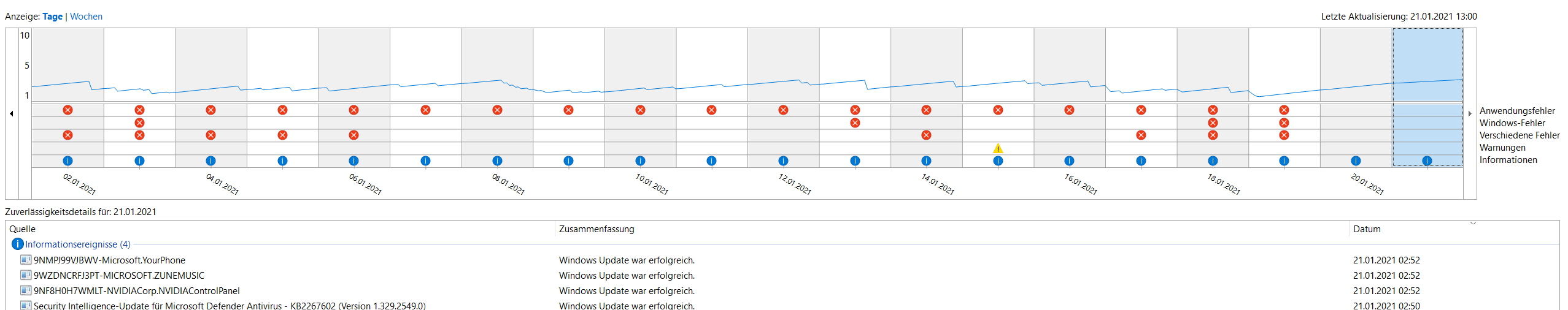

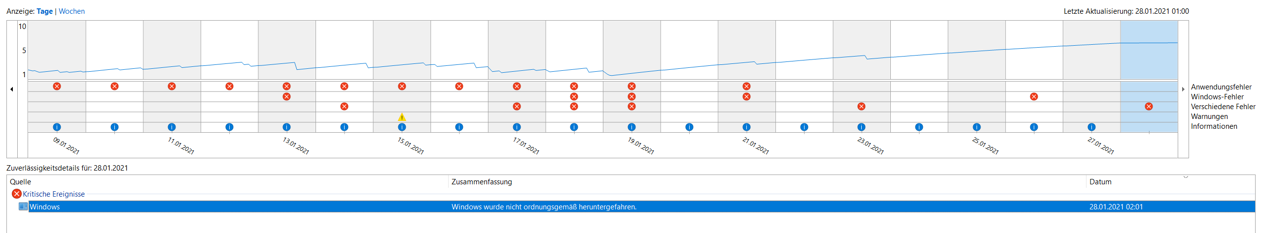

Hier - ab 20 Uhr keine neuen Einträge ! (:

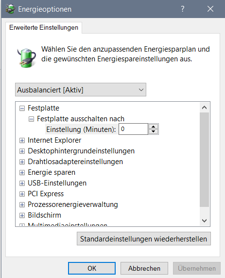

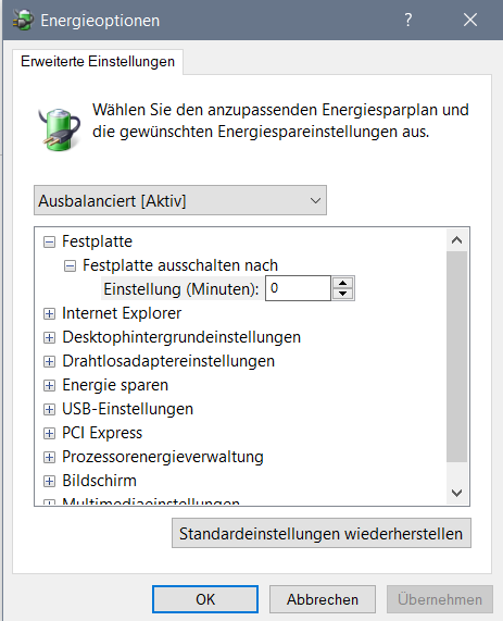

Sodala, zwei Tage ists her.
Ich habe:
  • M.O.D deaktiviert
  • Schnellstart deaktiviert
  • In den Energieeinstellungen "Festplatte ausschalten nach 20 Minuten" (war so hinterlegt!) auf 0 Minuten gesetzt!
Und siehe da:​
Seit zwei Tagen ist alles wieder okay (:
Werde ab morgen zuerst mal Windows Schnellstart aktivieren - 3 Tage beobachten.. dann M.O.D aktivieren - 3 Tage beobachten ..
In paar Tagen wissen wir war es Win Schnellstart, M.O.D (RAM-Software) oder doch die Energieeinstellungen welche nach 20 Minuten die Festplatte ausschalten sollte .. 🙄

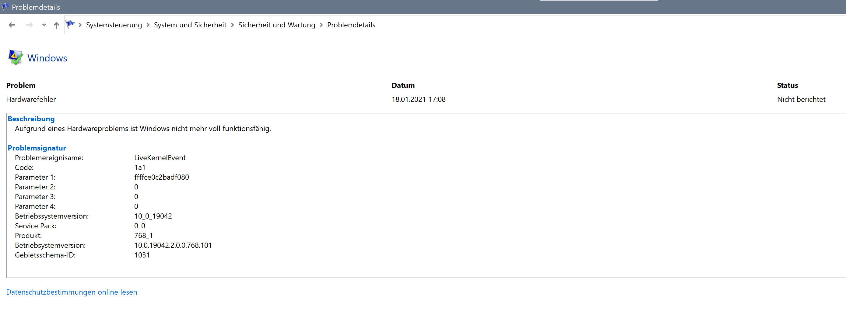

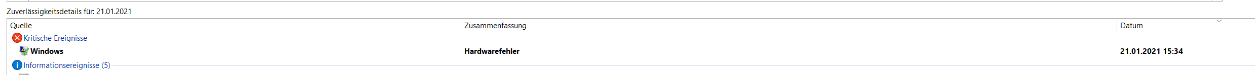

Jetzt eben CP2077 gezockt..
Mal ein "agressiveres" OC Profil im AB ausgewählt.
10 Minuten später stürzt das Game ab. Lade wie üblich am Desktop:
Gut zu wissen.
Hardwarefehler bedeutet also wenn ein Game crasht! 😅 😅 😅
In dem Fall liegt es halt tatsächlich an der Hardware Weil du ein instabiles OC gefahren bist :D
Sollte auch nicht weiter beunruhigen^^
Na komm schon. Wenn ich Hardwarefehler lese denke ich die 3080 Suprim X schmort gleich mein Mainboard weg.. 😋 👻
