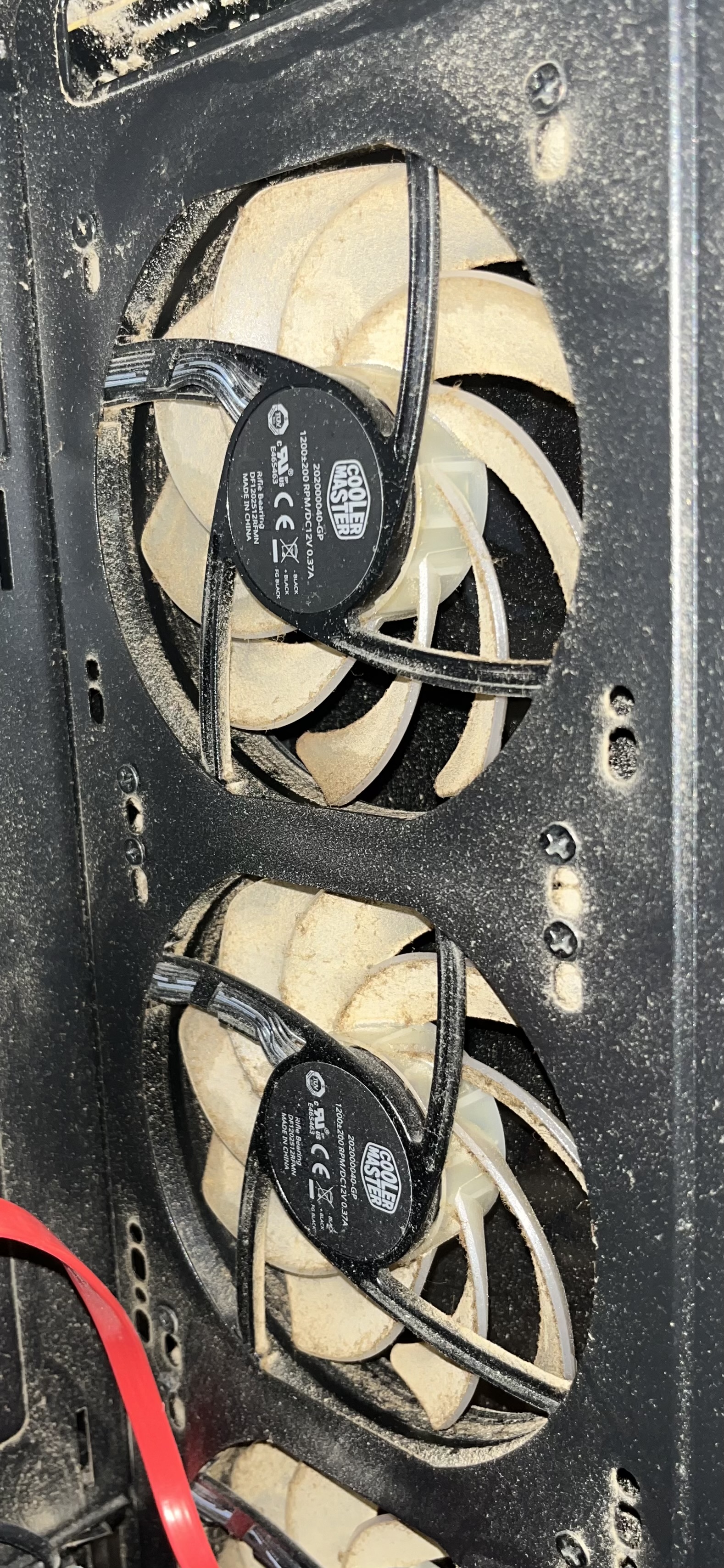

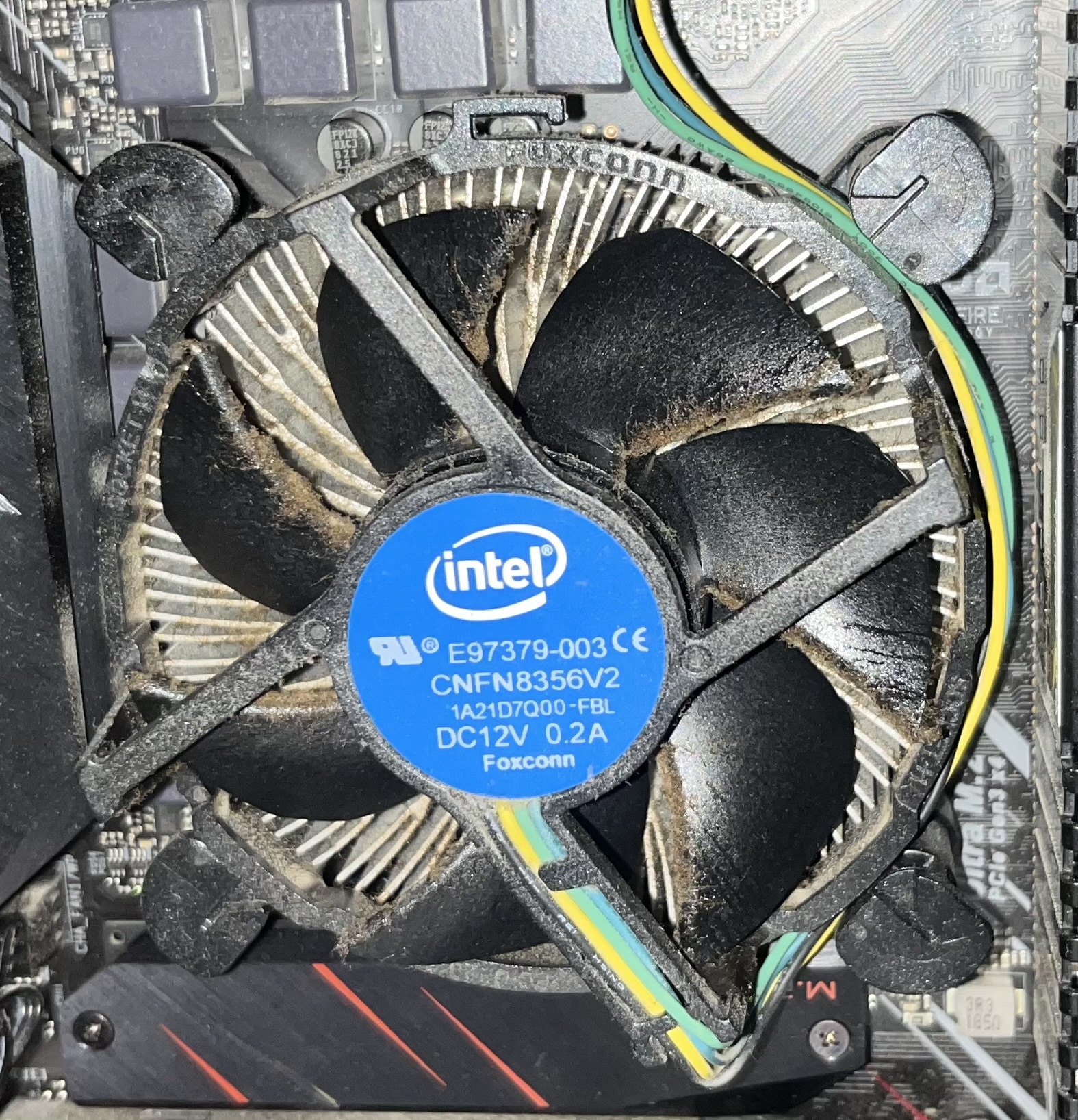

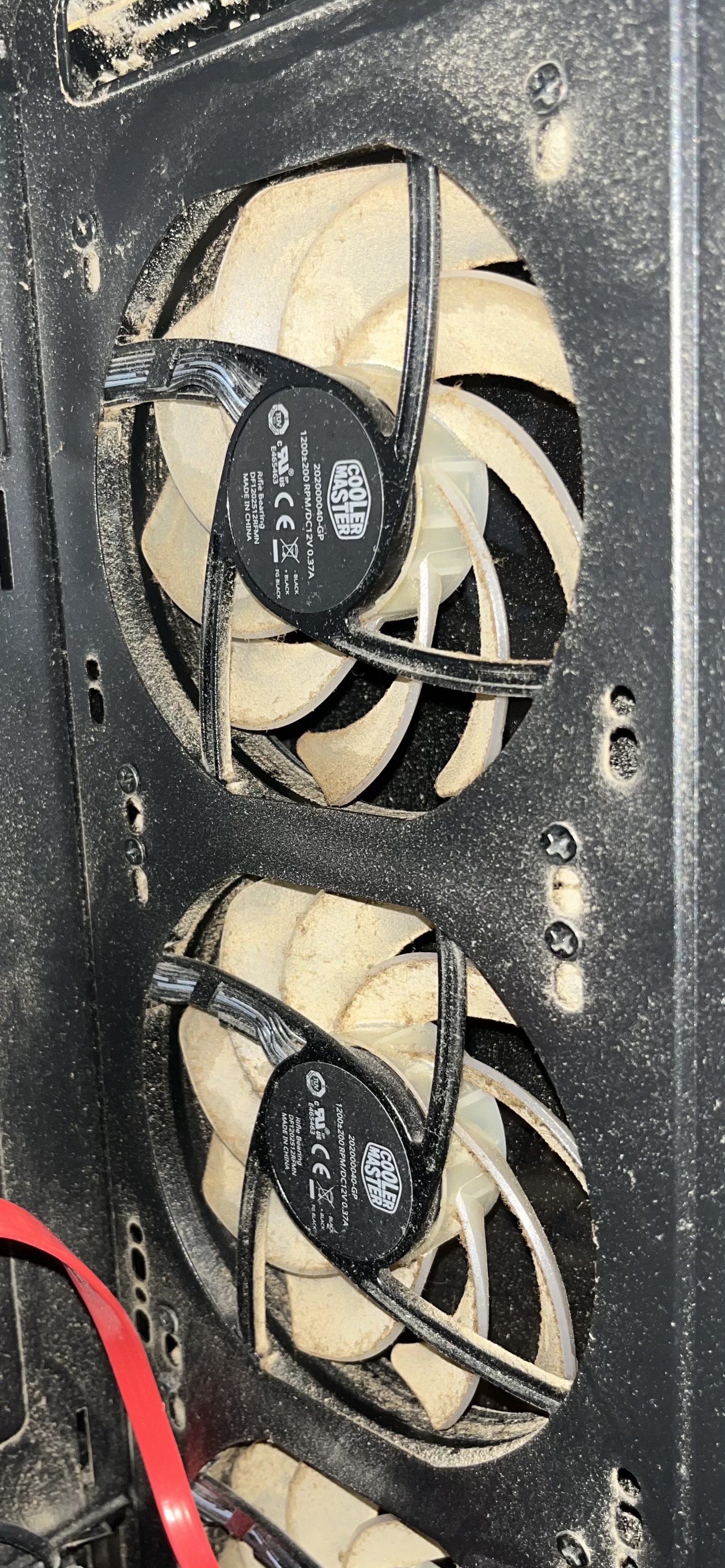

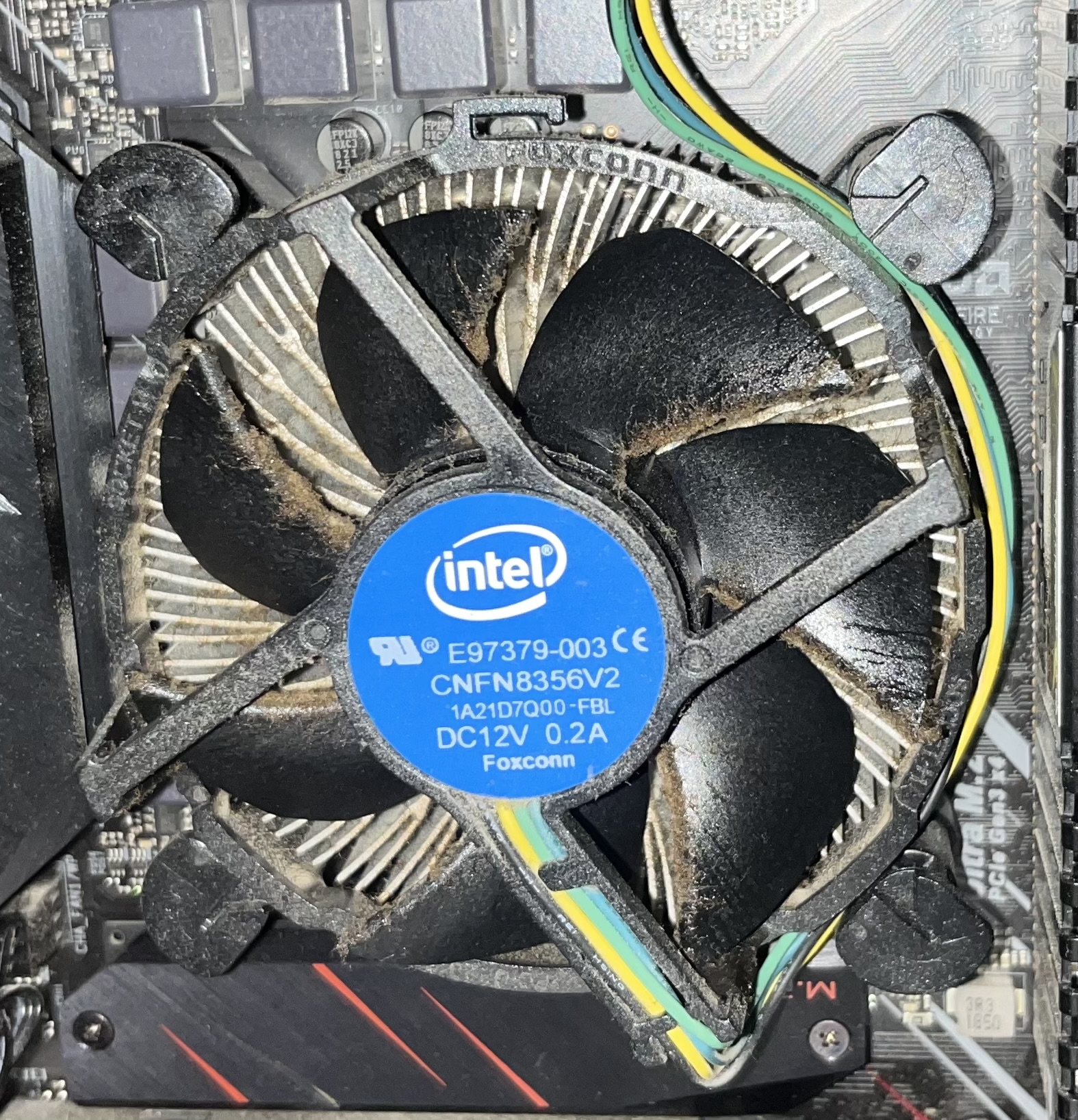

Hier aus einem PC den ich gerade aufarbeite. 3 Jahre E-Zigarette.
Sieht aus wie leicht zu entfernender Staub, glaenzt und klebt elend.
Mit Alkohol geht es ab.
Ich werde vermutlich alles raus nehmen und im Alkoholbad abwaschen die Teile.

So wie die Lüfter da aussehn war der Besitzer aber allgemein schlampig bei der regelmäßigen Wartung:D
