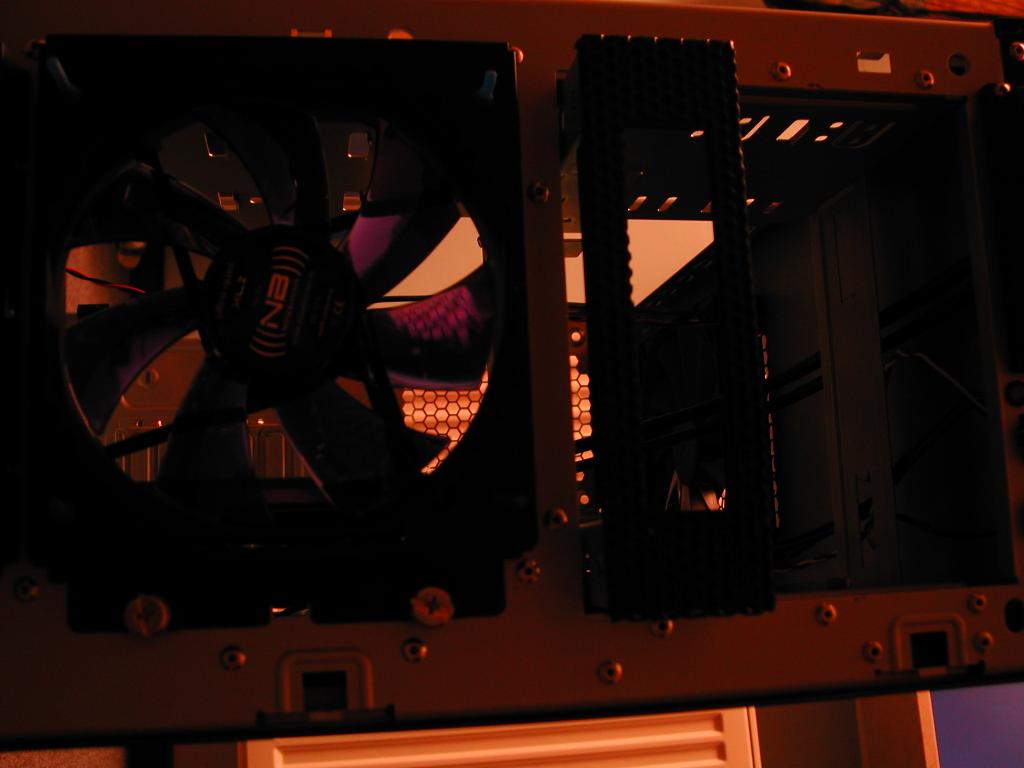

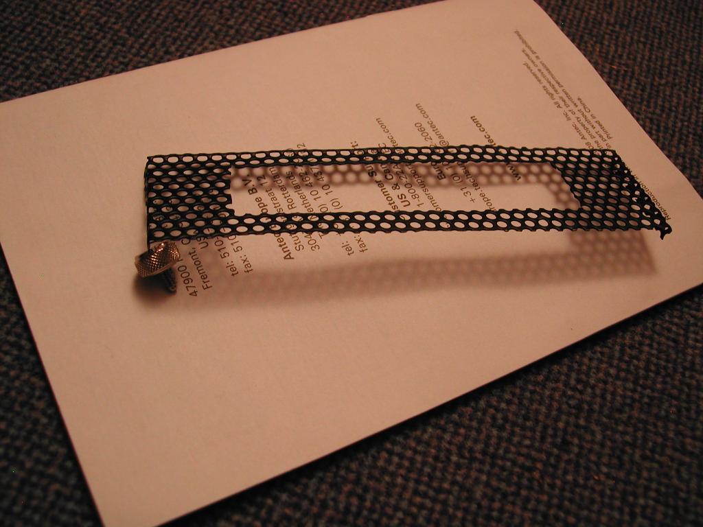

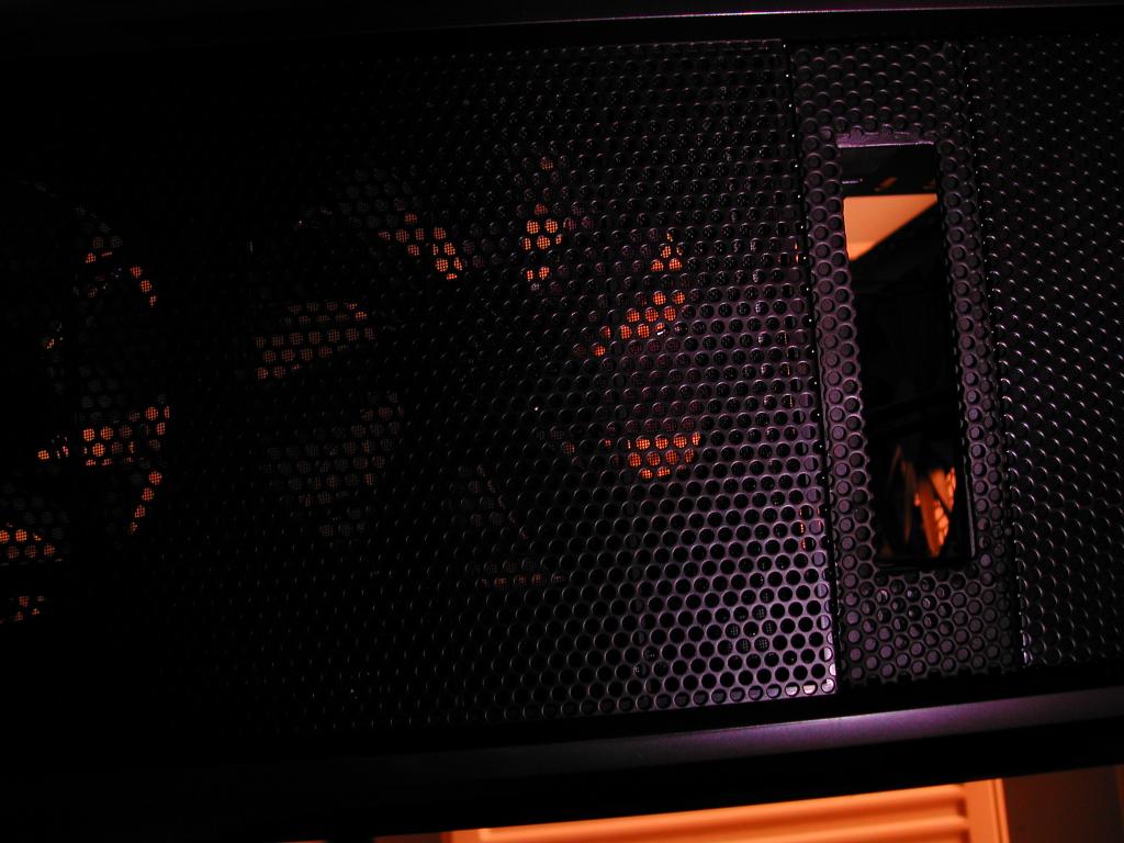

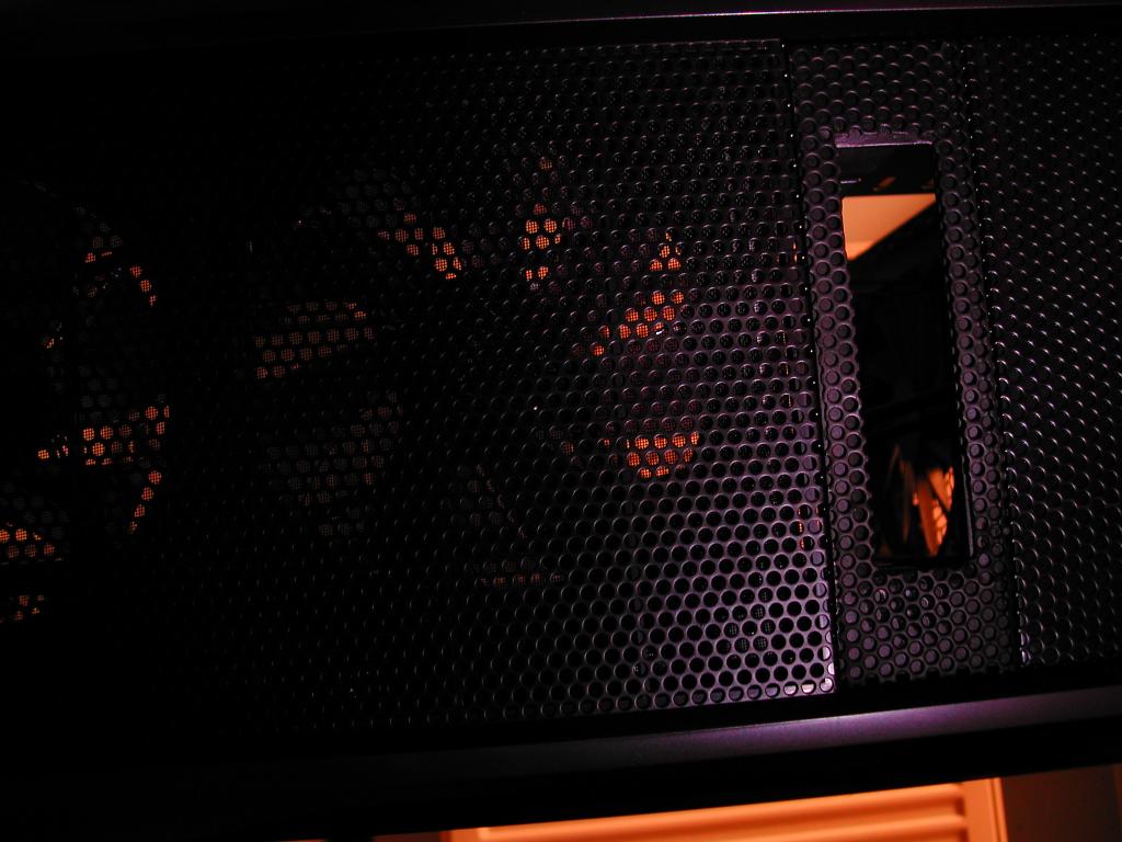

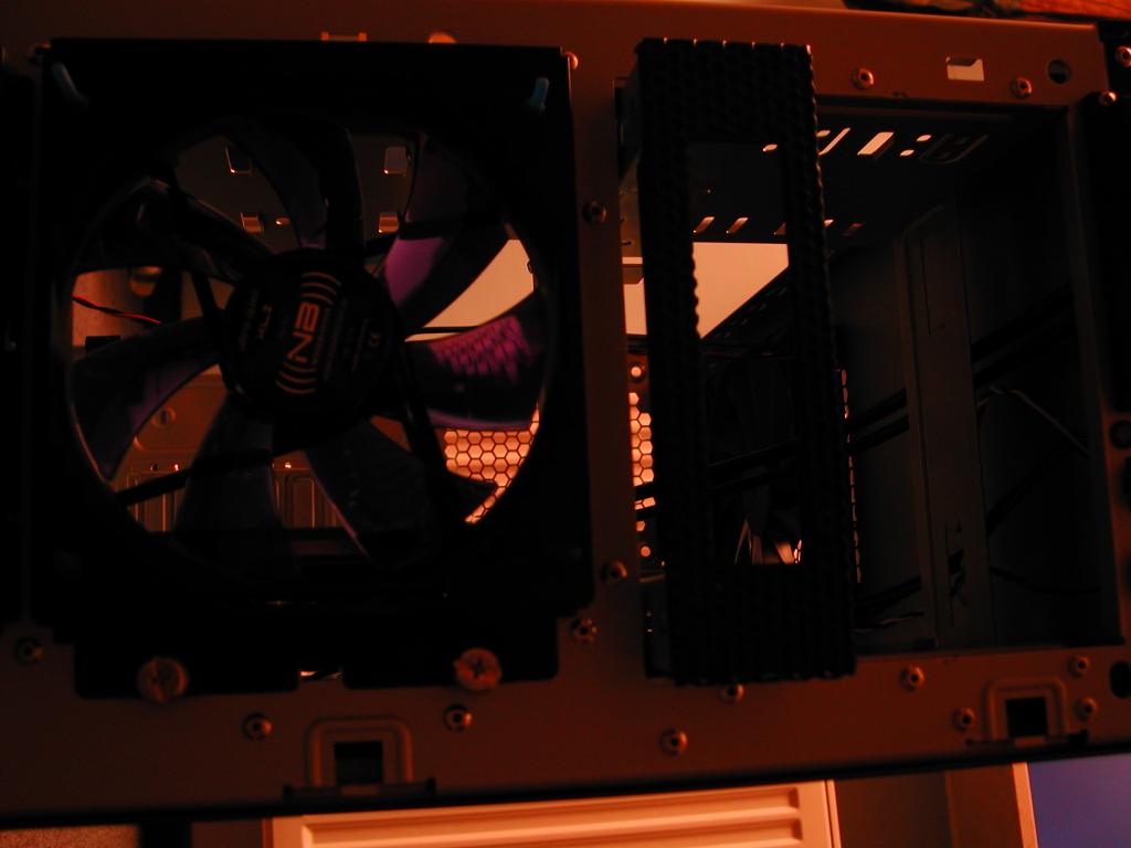

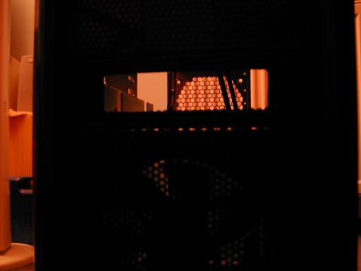

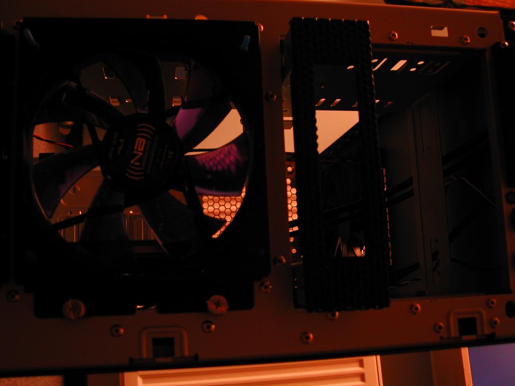

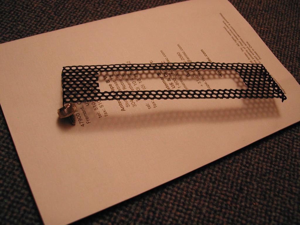

Warte, ich hatte das gleiche Problem, deswegen hab ich nen kleinen Mod gemacht.
Bilder kommen so schnell wie möglich...(Abload Server ist iwie down..)
Ab jetzt sind Bilder im Anhang;
FAlls du fragst wie ich das gemacht hab:
Irgendein Einbaurahmen (in meinem Falle ein uralt beiger..:rolleyes::cool_alt::kotz:, den musste ich erstmal lackieren:D) nehmen, Mesh-Gitter von der Antec Blende abnehmen, die beide oberen (langen) ?Hälften? geradebiegen und mit nem Dremel an der Biegekante abtrennen.
Dann nur noch vor die Blende deines Einbaurahmens legen, nen Stift nehmen und anzeichnen.
DAnn sollten noch etliche Schritte mit Feile, Spraydose und Sandpapier folgen..;):D

Ich habe das Meshgitter von den Blenden verwendet...
