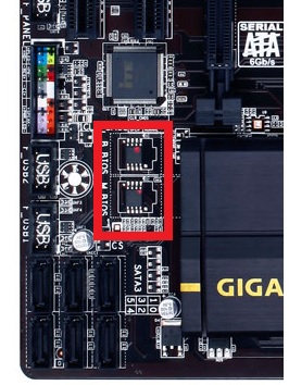

Hat das Gigabyte H87 HD3 ein Dual BIOS?
Das bedeutet, dass das Board zwei Bios/UEFI-Bausteine hat ...
Ob man zwischen den beiden UEFIs aktiv umschalten kann oder ob das Backup-Bios im Fehlerfall einfach automatisch aktiviert wird verrät dir das Handbuch ...
Auf dem angehängten Bild sieht man die beiden Bausteine:
M_Bios=MainBios
B_Bios=BackupBios
nein, kein Switch, sind 2 Bios-Bausteine auf dem MB, erkennt meistens automatisch, wenn das Main-Bios beschädigt ist ^^
Nein, es hat zwar keinen Switch. Jedoch hätte ein Blick aufs Motherboard oder aber auch ins mitgelieferte Handbuch vom Motherboard für Aufklärung gesorgt gehabt.

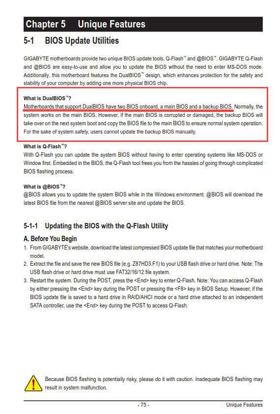

Bin nicht der beste in Englisch ,aber Adok hat ja einen Screen gepostet. Steht da irgendwie drin wie dass Main BIOS wieder repariert wird falls es kaputt geht :)?
MfG
Ja, steht im roten Kasten mit drin.
Ich übernehme jetzt mal aus Gründen der Bequemlichkeit 1:1 die Übersetzung via Google-Translator von dem was im rot umrandeten Kasten steht. :D
Was ist DualBIOS ™?
Motherboards, die DualBIOS unterstützt haben zwei BIOS onboard, eine Haupt-BIOS und eine Backup-BIOS. Normalerweise wird die
System arbeitet auf der Haupt BIOS. Allerdings, wenn das Haupt-BIOS beschädigt oder beschädigt, wird das Backup-BIOS
übernehmen, auf dem nächsten Systemstart und kopieren Sie die BIOS-Datei auf der Haupt-BIOS den normalen Betrieb des Systems zu gewährleisten.
Aus Gründen der Systemsicherheit, Benutzer können nicht die Backup-BIOS manuell aktualisieren.
