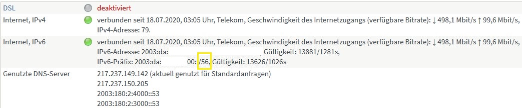

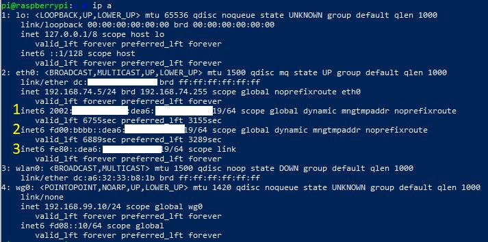

heute ich habe auf meinem Raspberry Pi den Befehl "ifconfig" eingegeben:
Unter eth0(Ethernet-Anschluss) erschienen zwei IPv6-Adressen. Eine war mit local, die andere mit global beschriftet. Ich habe mir gedacht, dass die lokale IPv6-Adresse die vom Router lokal vergebene IP-Adresse ist. Die global-Adresse müsste dann die öfffentliche IPv6 sein, die der Router dem Pi vergeben hat. Daneben gibt es doch aber auch eine öffentliche IPv6-Adresse, die der Provider vergibt. Die findet man zumeist unter www.wieistmeineip.de raus.
Heißt das, dass der Pi drei Ipv6-Adressen hat?
1. eine lokale IPv6 vom Router
2. eine öffentliche IPv6 vom Router
3. eine öffentliche IPv6 vom Provider
