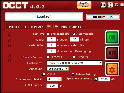

Aber vllt. ist es ja eine typische Schwachstelle der Karte. Kannst du mir bitte sagen, wie du den VRAM getestet hast? :)

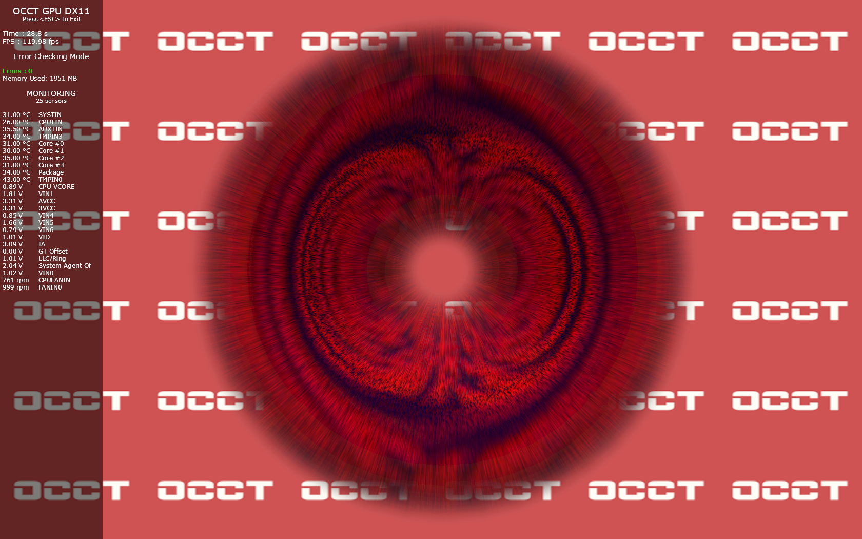

Gorby, mit OCCT mit den Settings aus dem Screen kannst den Vram testen, Errors werden dann angezeigt, wenns welche gibt.
Bei Auflösung deine native verwenden.
