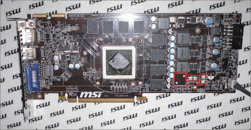

Hatte grade mal mein Gehäuse offen bei nem kurzen Furmark Bench und dabei nen Finger auf einem der grauen Blöcke (4 in reihe und einer an der seite) die ich für die Spannungswandler halte.
Habe mir nicht den Finger verbrand konnte das teil solange anfassen bis ich kein bock mehr hatte,
aber heiß wa es doch und wird beim längeren spielen bestimmt noch wärmer.
Schön währe zu wissen wie heiß die so werden dürfen und ob es eine kosten günstige metode gibt das zu messen
zb mit einem Fieberthermometer?
Kann mir jemand sagen wo hier die Spannungs wandler sitzen?
Ich vermute es sind die dicken grauen Klötze..
Ja das mit analog digital liest man hin und wieder, wo der Unterschied liegt hat noch keiner sagen können, zumal die "analogen" genau so funktionieren wie die digitalen. Sapphire verbaut auch upi-Semiconductors Vrms und ich kann mit meiner 5850 übervolten und die Temperaturen auslesen.
Auf deinem Bild sind die Vrms, um die es dir geht, direkt links von den grauen Klötzen (Chokes vermutlich), die 6 kleinen Chippärchen.

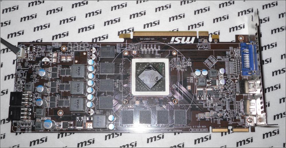

Meine Karte weicht übrigens von der auf dem Bild ab, die roten kreise markieren wo bei mir ebenfalls bauteile sitzen.
Es sieht so aus als ob auf ihr 8 stadt 6 Wandler verbaut sind.
