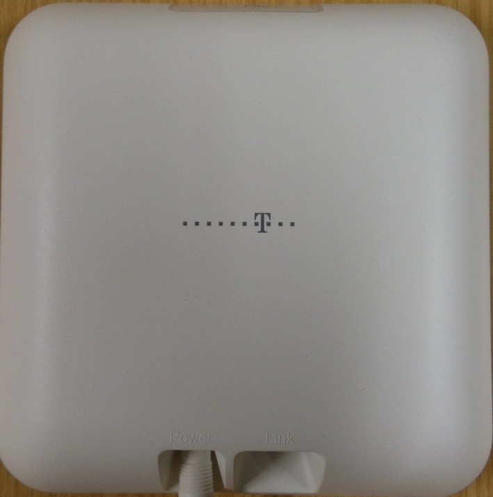

Heute kam von der Telekom eine E-Mail:
..Glasfaser-Ausbau durch und wurden von Ihrem Telekommunikationsanbieter 1&1 mit der Montage Ihres Glasfaser-Anschlusses beauftragt. Bitte wählen Sie einen Abschluss-Termin an dem wir Ihre Glasfaser-Dose montieren können.
Laut 1&1 ist das eine kostenlose Modernisierung.
Ich kriege angeblich eine neue Dose wo ich wahlweise eine FB Fiber oder so wie jetzt meine FB7490 nutzen kann.
Baulich (Garage) fällt leider die 5590 raus, daher bleibe ich erst mal bei meiner 7490.
Stimmt das ?
Habe bisher den:
Du brauchst entweder ein anderes ONT wie das Telekom Glasfasermodem 2 oder eben einen Router wie 5530/5590 die das übernehmen. Ich meine das ist Privatvergnügen was du dahinter hängst.
da bin ich ja mal gespannt was ich dann bekomme.
Habe gesehen, dass aus dem Modem das eigentliche Modem entfernt wird und als loses Zubehör "mitgegeben" wird und das alte Modem nur noch zur Anschlussdose umfunktioniert wird.

Das ist die Klapp-TA mit eingebautem Glasfasermodem(ONT).

Genau. Entweder wird die Klapp-TA ausgetauscht gegen eine aktuelle TA oder mit einer Abdeckplatte umgerüstet, sodass du als Nutzer an die Glasfaserkupplung dran kommst, um dein eigenes Gerät anzuschließen.
Das vormals eingebaute Glasfasermodem darfst du behalten, passt aber dann nicht mehr in die Dose.

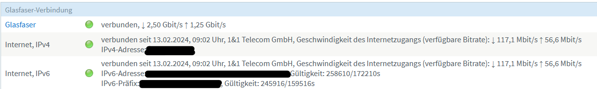

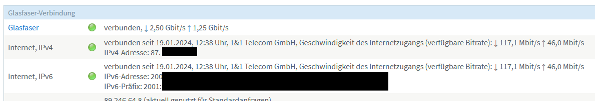

FTTH schrieb:
1&1 begrenzt jetzt nicht mehr auf exakt 1 Gbit/s Downstream, auch im Upstream wurde um etwa 11 Mbit/s erhöht.
Die FB zeigt seit heute
Intressant, ist dies unaufgefordert sprich 'über Nacht von Geisterhand' passiert? Oder hattest du dazu Kontakt zu 1&1?
Auch seltsam, dass man im Speedtest auf über 250 Mbit/s kommen kann, wenn offiziell nur 236 durch die Leitung passen.
https://www.speedtest.net/result/15859785087
Erfreulich, dass das Limit einfach über Nacht angehoben wurde.

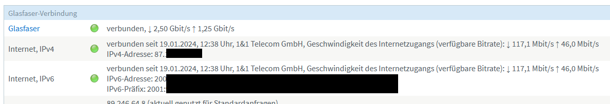

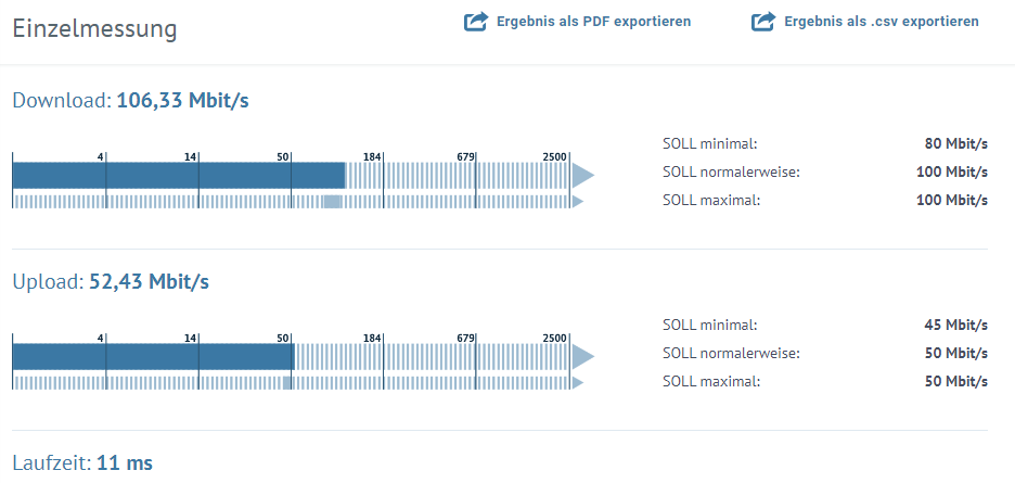

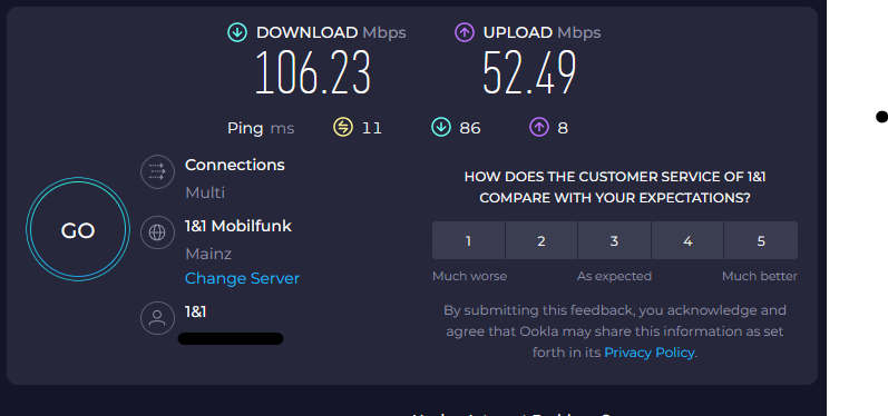

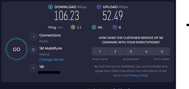

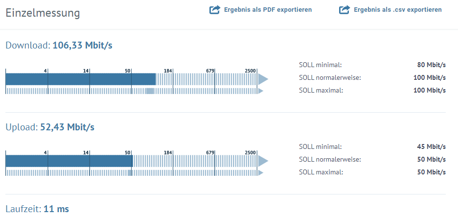

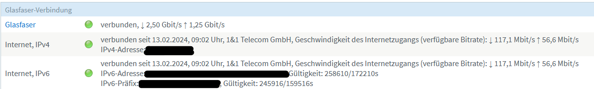

djflyingmayday schrieb:
Siehe Screenshot anbei... oder anderer Screenshot gewünscht?
Da ich über 10 Jahre auf Docsis hing, wollte ich mich erstmal erkundigen bevor ich die Keule schwinge.
NACHTRAG: Lt. 1&1 Support Chat - Soll das alles normal sein, die zugesicherten min. 45.000 würden ja erreicht werden. Ich bin verwundert und würde mich noch um Rückmeldung von ebenfall 100/50 Tarifnutzern freuen.
Ich zitiere mich einmal selbst und kläre den nun finalen Sachverhalt.
Es lag nicht an der Konfiguration oder Einrichtung der 5590, 1&1 hat den 'Schaltungs/Konfigurationfehler' nach etwas Zeit und Geduld nun korrigiert. Die Geschwindigkeiten entsprechen nun der Vertraglichen Leistungen.
Es handelt sich um ein 1&1 Glasfaser 100/50 Tarif über Telekom (GGS) Leitung mit eigener FritzBox 5590.
Der bisherige Vodafone DOCSIS 100/50 Anschluss wird jetzt gekündigt und der Wechsel zu Glasfaser ist vollbracht.
