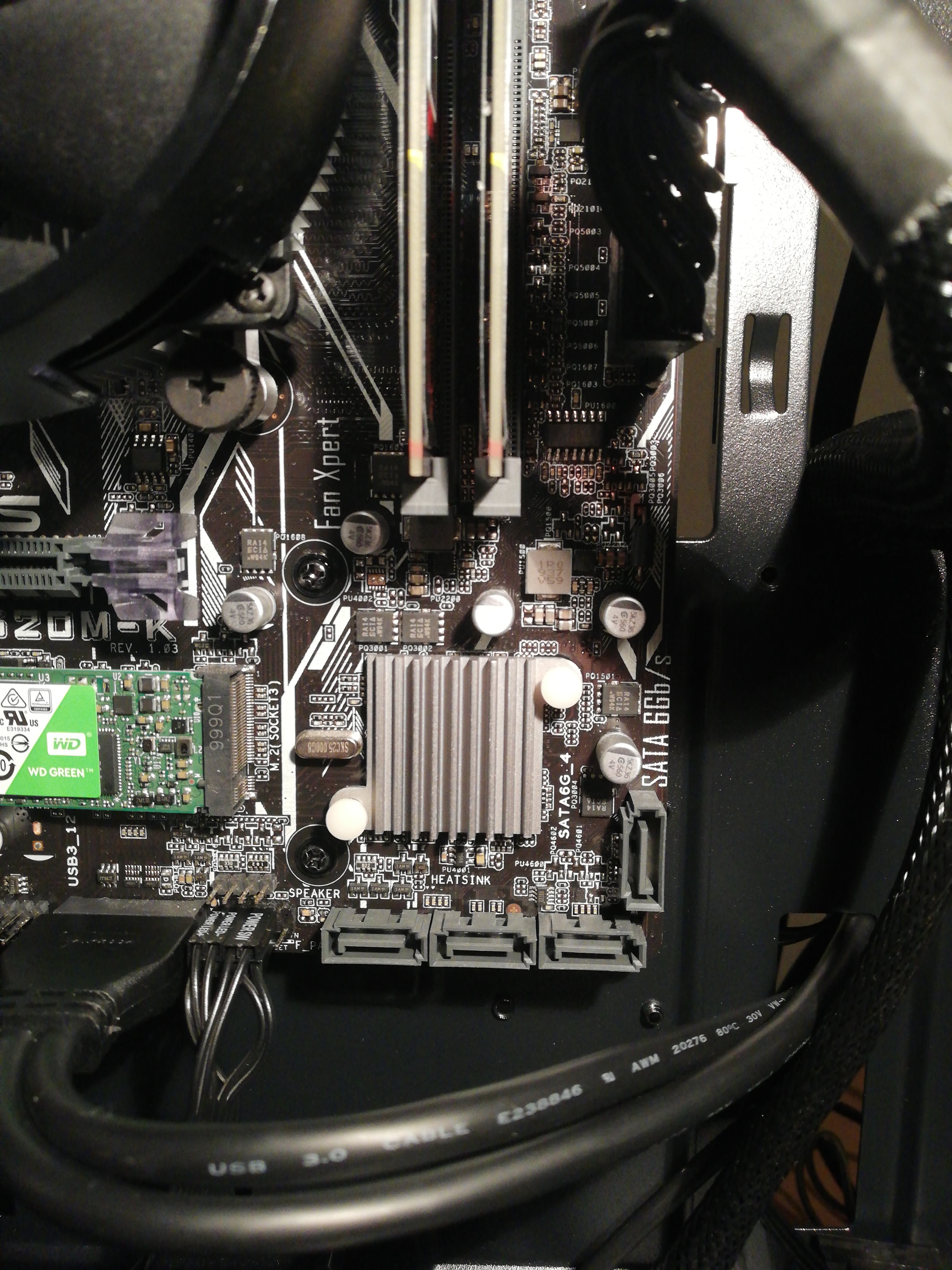

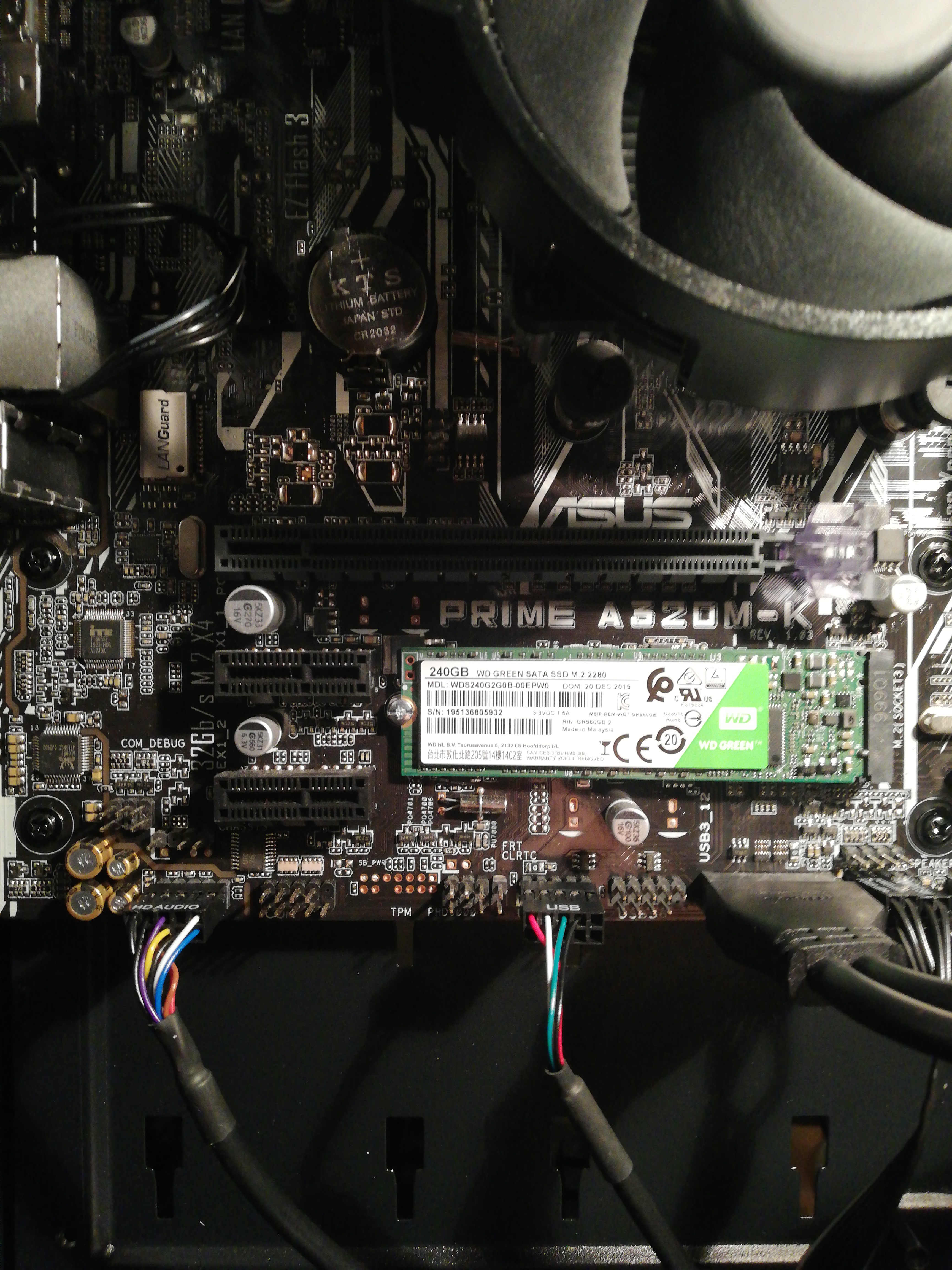

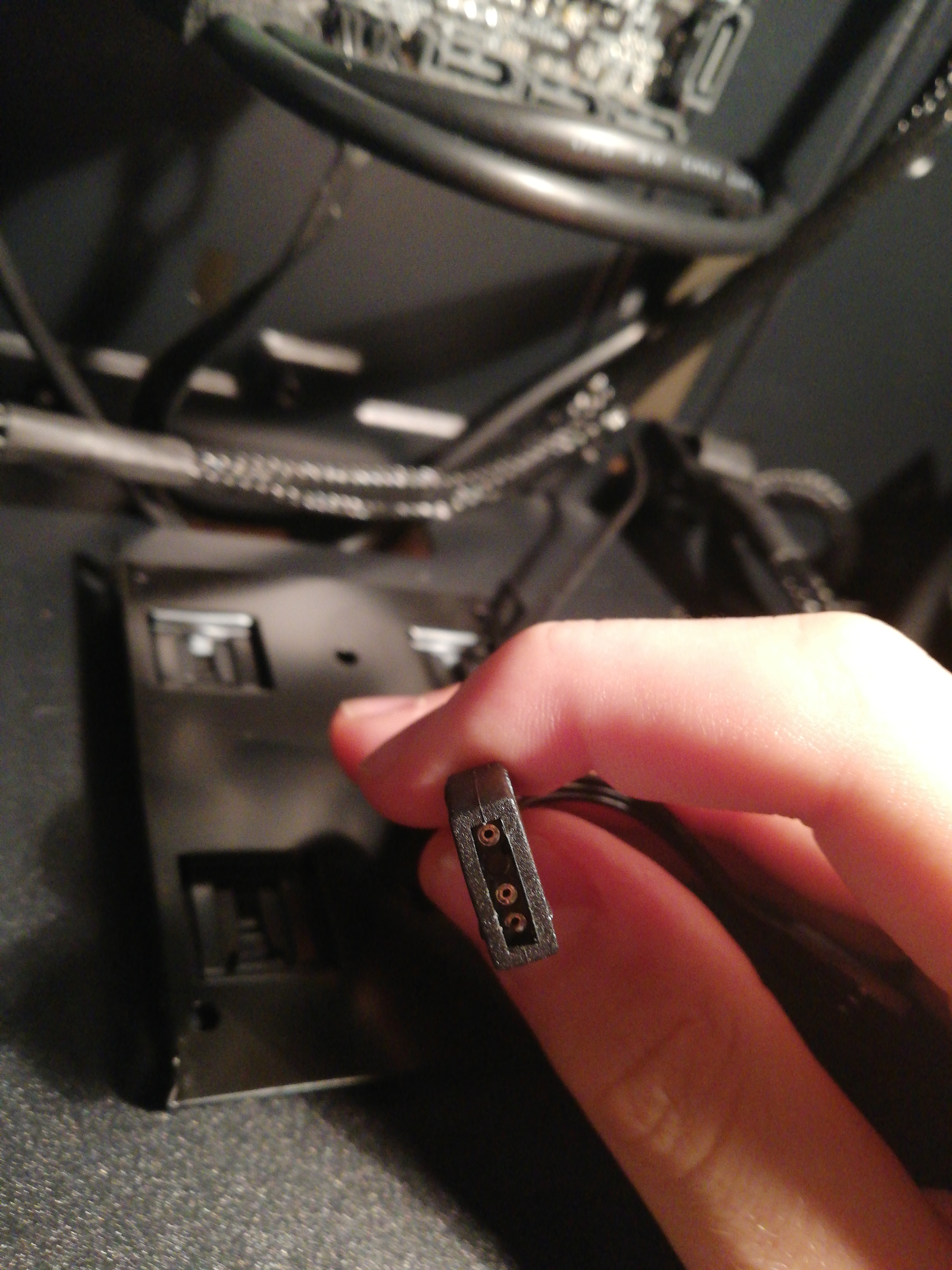

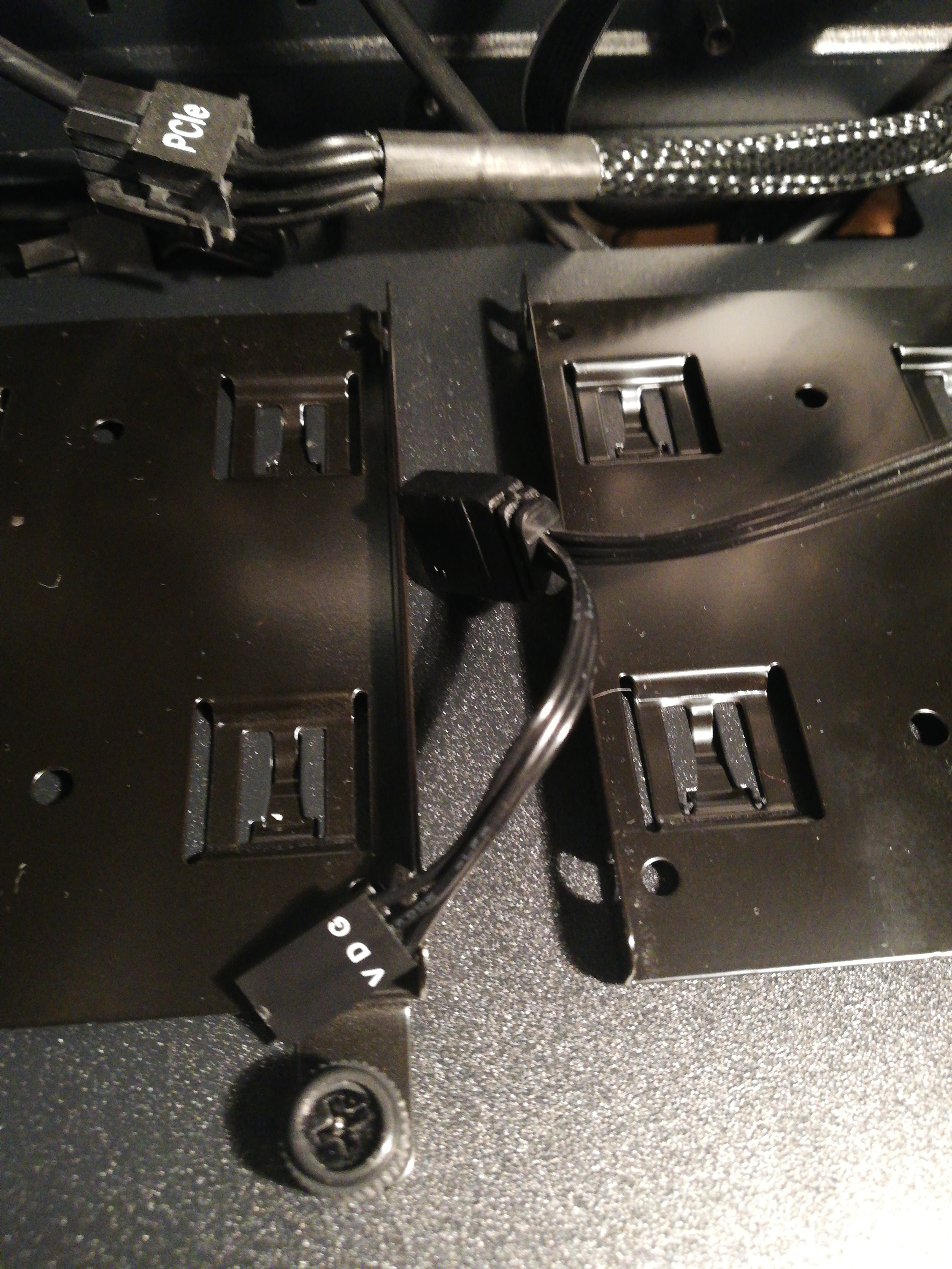

Ich habe mir gerade das Sharkoon RGB Lit 100 Gehäuse geholt. Das einzige Problem ist, dass ich die Farbe des Gehäuse nicht ändern kann, vermutlich weil ein Kabel mit der Beschriftung VDG nicht angeschlossen ist.
Mein Mainboard ist das Asus A320mk.
Besitzt es überhaupt so einen Anschluß?
Hier paar Fotos von den Anschlüssen
Danke
Mit bestem Gruß Chris

Nein dein Mainboard hat kein "VDG" Anschluss, dein board müsste Aura mit 3-Pin RGB unterstützen damit du die LED´s Steuern kannst ( V= 5V, D= Data, = G= Ground)
Das Asus Prime A320m-K ist ein extrem einfaches Modell und besitzt keinen Aura-Anschluss.
