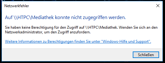

Seitdem bekomme, wenn ich auf die Mediathek meines HTPC zugreifen möchte (zuvor über Netzwerk-Adresse hinzufügen, die betreffende Festplatte hinzugefügt), folgendes Bild zu sehen:

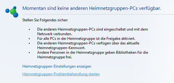

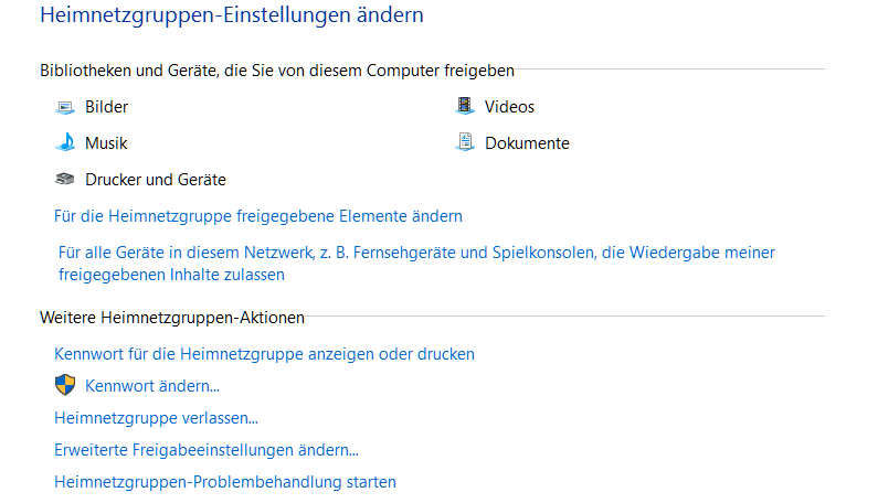

Wenn ich jetzt alternativ direkt auf Heimnetzgruppe gehe, bekomme ich folgende Meldung:

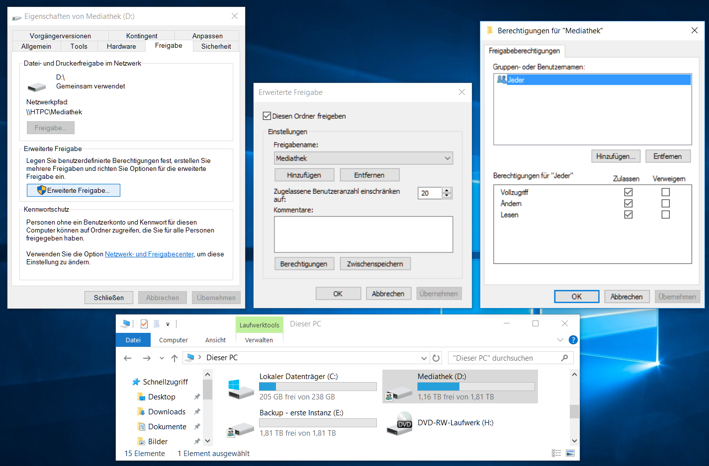

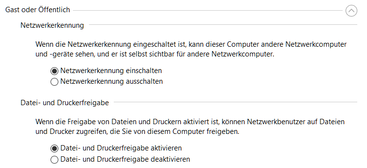

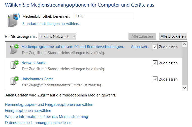

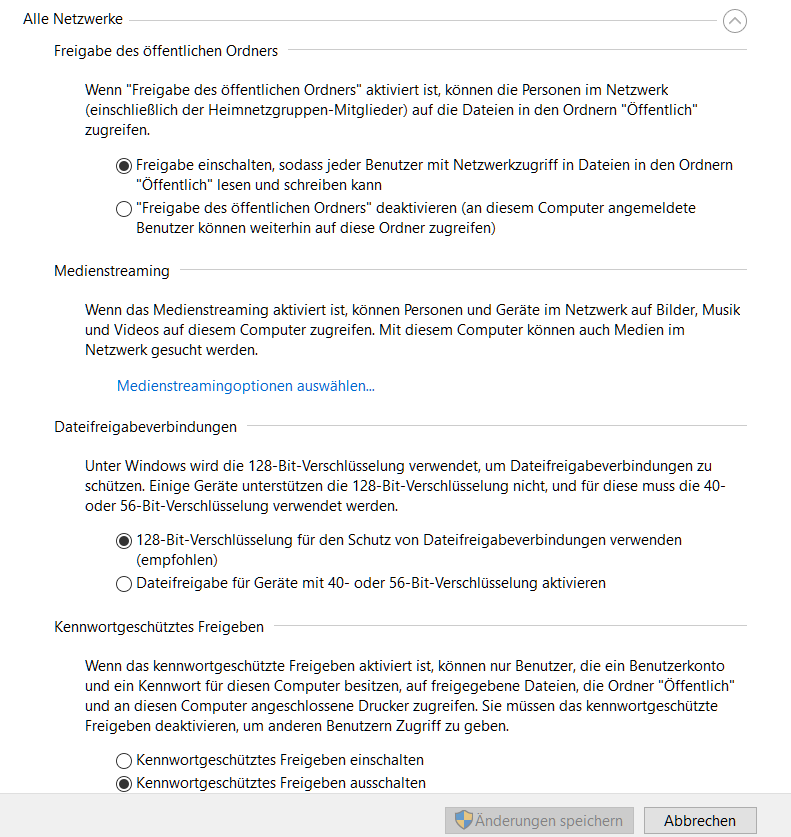

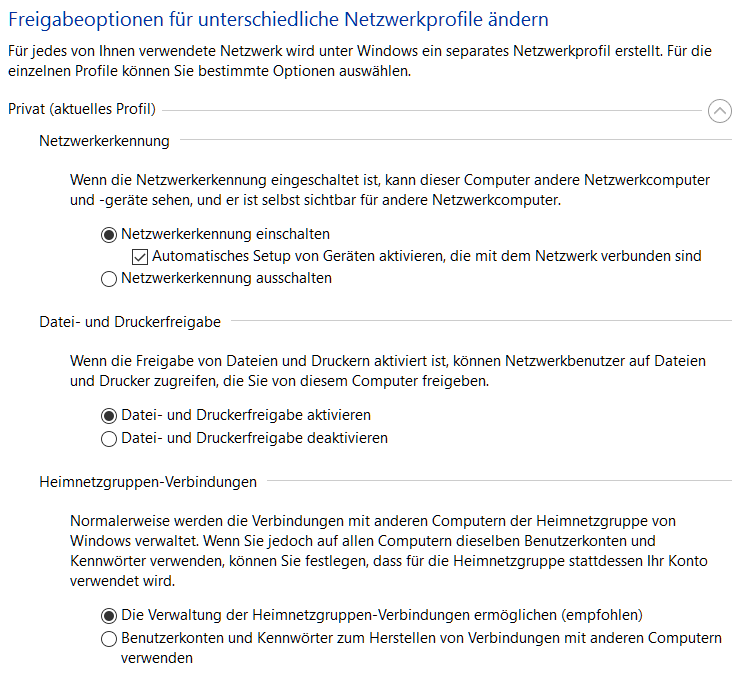

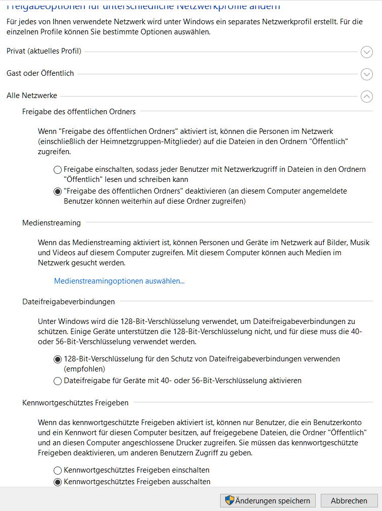

Folgende Einstellungen habe ich bereits vorgenommen (wurden auf beiden PC gleicher maßen angewandt):
Von meinem "großen" PC aus:
Von meinem HTPC:
Hab so ziemlich alles versucht um zu setzen, was ich über Google finden konnte, komme aber einfach nicht mehr weiter.

kann am fehlenden Passwort liegen, damit ist dann keine Dateifreigabe möglich
Probier doch, ein passwort zu setzen. Dann siehst du ja obs klappt.
Aus genau dem gleichen Grund habe ich auch ein Userpasswort setzen müssen :/
Selbst wenn ich ein Passwort hinterlegen würde, es danach klappt, würde es mir nichts bringen.
Ich will / brauche die Netzwerkfreigabe ohne Passwort. Aus diesem Grund suche ich nach einer Lösung, welche genau dies so umsetzt.
Doch leider stehe ich an und brauche dafür etwas Hilfe.
Danke für den Tip. Aber um Ehrlich zu sein, bei der Menge an Englisch, bekomme ich jetzt schon Kopfschmerzen ;)
Hab jetzt einfach ein Passwort hinterlegt. Und siehe da es klappt. Muss scheinbar fürs erste damit leben. War aber schon zu erwarten.
