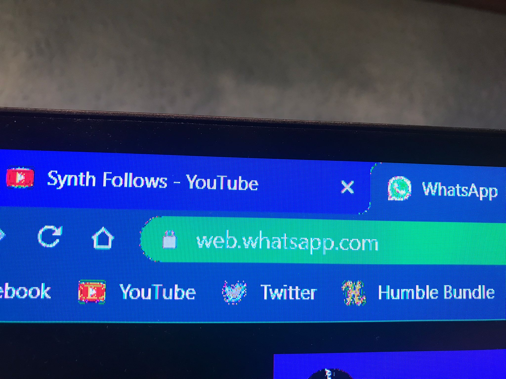

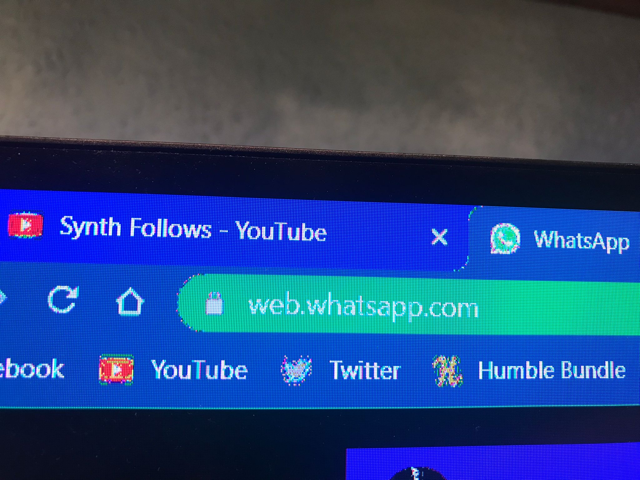

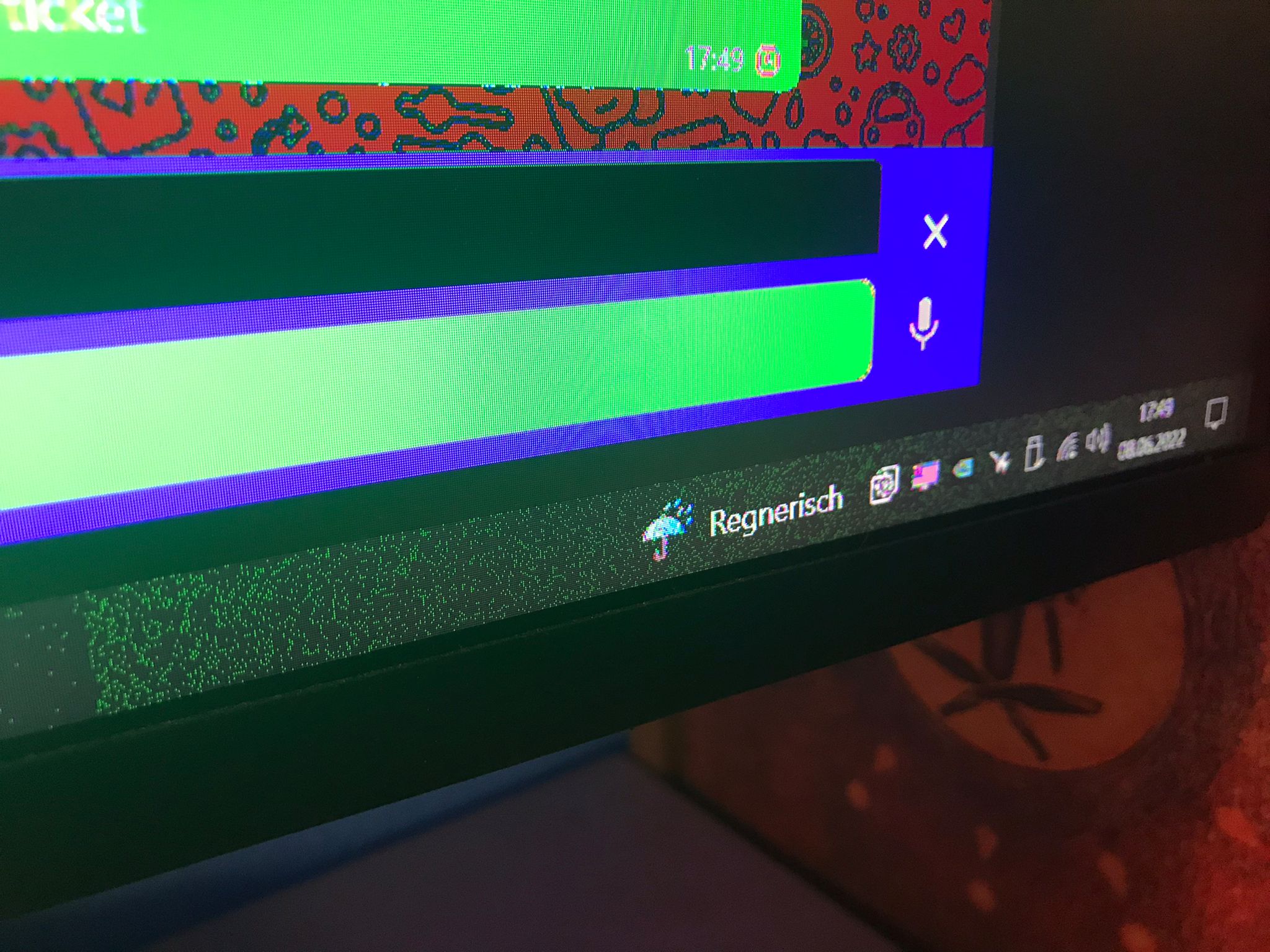

Ich habe seit vorletzter Woche ein sehr seltsames Phänomen.
Ich habe mir ein Video angesehen und parellel in OBS mein Bildschirm aufgenommen. Nach etwa einer Stunde ist mein gesamter Monitor eingefroren und die Farben haben sich stark geändert.(Siehe Screenshot, der von heute ist).
Audio lief normal weiter, bloß reagierte weder Maus noch Tastatur und der Bildschirm war eingefroren. Aber nur mein Hauptmonitor(1).
Mein Zweitmonitor war von den Farben her normal, aber war von der Ansicht her auch eingefroren.
Beide Monitore sind jedoch an meiner GPU angeschlossen. Monitor 1 per DisplayPort, Monitor 2 per VGA -> HDMI Kabel.
Da ich das Zeitliche Gefühl leider versäumt habe, weiß ich nicht ob meine Aufnahme dort abgebrochen ist, wo das Problem aufgetreten ist, oder dort aufgetreten ist, wo ich meinen PC durch halten des Startknopfes runtergefahren habe. Jedenfalls ist bei der Aufnahme mein Bildschirm normal.
sfc /scannow gemacht, -> Fehler wurden repariert.
chdsk /f /r ausgeführt -> Alles sauber.
Heute ist das Problem wieder aufgetaucht. Diesmal ebenfalls im Idle bzw. beim Schreiben in whatsapp web.
Keine Programme waren geöffnet außer Steam,Discord,RivaTuner,Wallpaper Engine, MSI Afterburner und NVIDIA Geforce Experience.
Sonst ist nur mein Xbox one controller sowie mein fiio e10k olympus 2 zu dem Zeitpunkt angeschlossen gewesen.
Diesmal habe ich ein Paar Bilder gemacht und zu meinen erstaunen ist der PC selber nach etwa 2-3 Minuten neugestartet und jetzt funktioniert wieder alles.
In der Ereignisanzeige befinden sich Zahlreiche Meldungen, von der ich mal die mMn wichtigste hier anfüge:
Quelle: BugCheck Ereignis-ID: 1001
Der Computer wurde nach einem schwerwiegenden Fehler neu gestartet. Der Fehlercode war: 0x00000133 (0x0000000000000001, 0x0000000000001e00, 0xfffff807694fb320, 0x0000000000000000). Ein volles Abbild wurde gespeichert in: C:\Windows\MEMORY.DMP. Berichts-ID: b0ac77e9-0577-4042-a318-90c2e70f1289.

Ich habe die Memory.dmp in ein zip.file gepackt aber die größe ist immernoch >300MB deswegen habe ich einen Dropbox link angehängt. Ich hoffe das ist in Ordnung, falls nicht, wäre ich über eine Alternative dankbar. Im Anhang Befinden sich die Bilder von den veränderten Farben des Bildschirms.
https://www.dropbox.com/s/ca6cdyvolk6dtu8/MEMORY.zip?dl=0
Specs:
Monitor 1 ist ein dell s2721dgfa 1440p 165Hz
Monitor 2 ASUS vq278q 1080p 60Hz
Windows 10 64 bit(Alle updates aktuell)
EVGA RTX 3060 TI
I5 12400
ASRock Pro RS Intel B660
Crucial Ballistix Black 16GB DDR4 Kit (2x8GB) BL2K8G32C16U4B 3200MHz
Seasonic GX 750
Win 10 is auf einer 1 jahren alten SSD installiert
2x1TB Festplatten
Alle Komponenten bis auf meine HDDs sind neu und haben perfekt funktioniert. CPU & GPU wurden nie undervolted/übertaktet
Hat jemand eine Ahnung, woran das Problem liegen kann bzw. kann es eingrenzen, ob es ein OS oder ein Hardwarefehler ist?

Sieht auf dem ersten Blick so aus als wär deine Grafikkarte übern Jordan gegangen bzw. sie ist gerade dabei. Müsste der VRAM sein.
Kannst ja mal die Grafikkarte ausbauen und nochmal testen ob das Problem dann weg ist.
(Deine CPU hat ja eine Grafikeinheit)
Dein Board hat ja HDMI/DP Ausgang und auf Deiner CPU gibt es eine Intel UHD 730 GPU Recheneinheit. Kannste mit wenigen Handgriffen selbst auf Fehlersuche gehen. Also einfach Grafikkarte abziehen und den HDMI/DP Anschluss am Mainbaord nutzen und dann neustarten. Dann wirste sehen wie das Bild da ist. Ist es gut, ist Deine 3060Ti hinüber, die Steckverbindungen sitzen nicht richtig, die GPU hat vielleicht einen lockeren Sitz im PCIe Steckplatz, der RAM sitzt schief, der Monitor ist defekt etc. pp.
