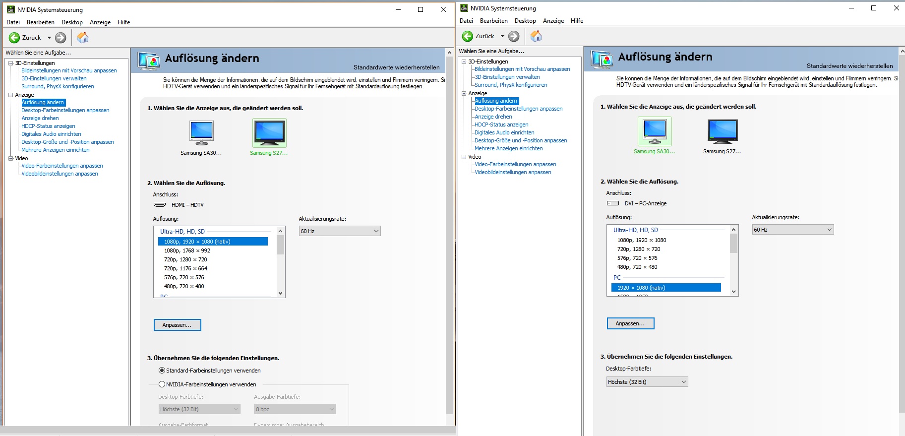

Jetzt habe ich das Problem, dass ich meinen rechten Monitor auch für die PS4 benutze, und diesen deshalb ab und an mal abklemme. Von da an hatte ich das Problem, dass mein Hauptmonitor(links), wenn er alleine angeschlossen ist, nach einer Sekunde sofort ausgeht. Ich habe die Anschlüsse und die Kabel getestet, es funktioniert alles einwandfrei. Auch der Monitor funktioniert (mit PS4 getestet, und zusammen mit dem zweiten Monitor habe ich ja auch keine Probleme).

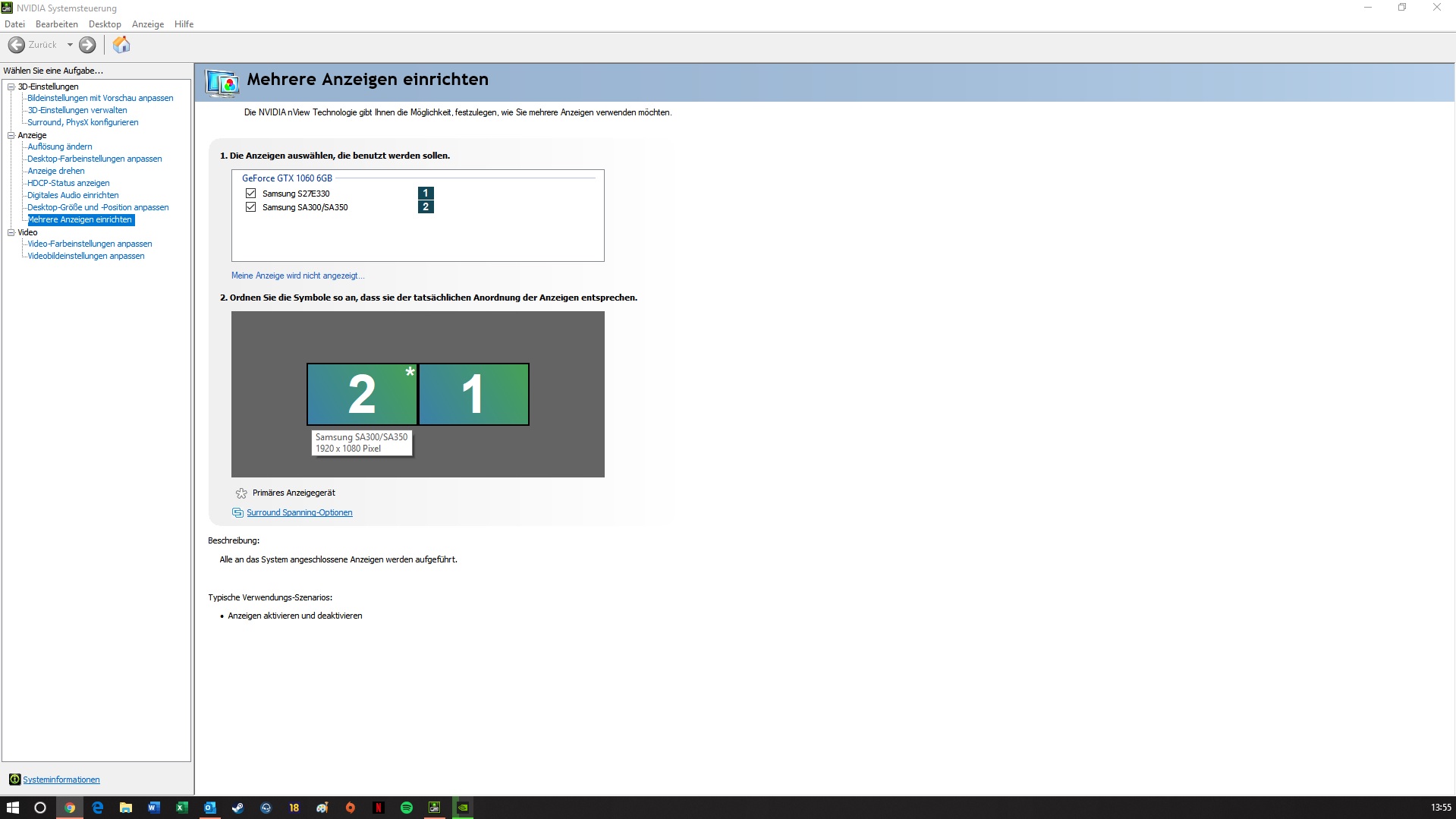

So sind meine Einstellungen
Dein "Hauptmonitor" ist als Zweit-Monitor in Windows konfiguriert, wahrscheinlich liegt daran. Stelle es mal auf 1 um.

Drücke mal Windows + P und wähle "Erweitern" aus.
