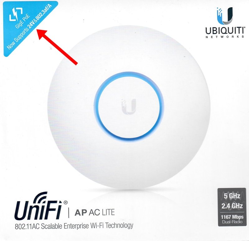

Hab gerade auch mal zur Sicherheit gecheckt ob der LR auch ein Upgrade auf Standard-PoE bekommen hat --> ja, hat er.
Egal ob man nun den Lite oder den LR bestellt, sollte man unbedingt darauf achten, dass auf dem Karton in der oberen linken Ecke ein blauer Dreiecks-Sticker ist, der die Kompatibilität mit Standard-PoE (802.3.af/at) bescheinigt (s.u.). Ist das nicht der Fall, hat man eine alte Version bekommen, die dies nicht unterstützt und weiterhin passive-PoE-only ist. Da es sich um ein Hardware-Upgrade handelt, ist es mit einem Firmware-Update nicht getan.
