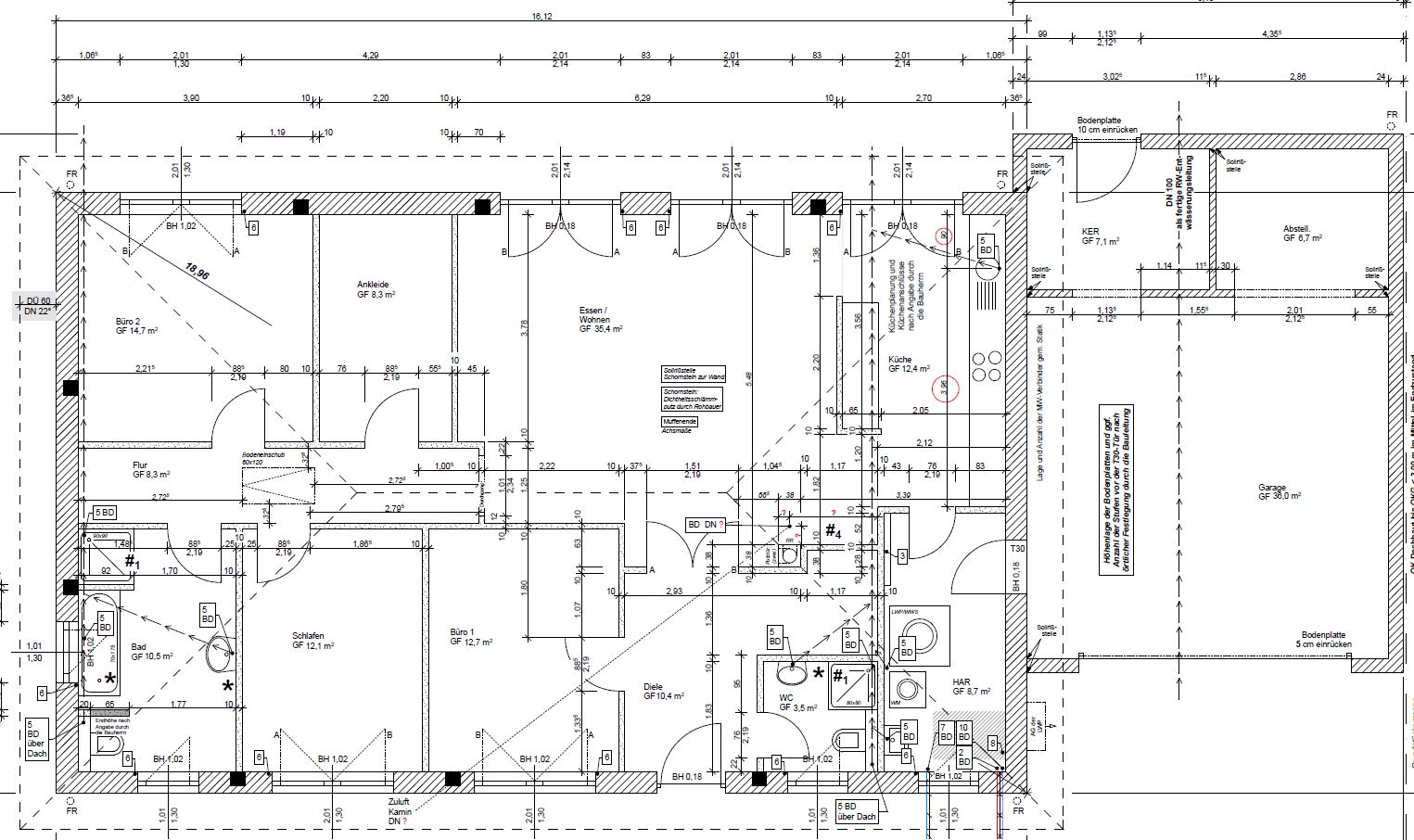

Hier mal der Grundriss (is auch keine Fertigteilhütte, also sind wir flexibel wo was hin kann):
Einen AP stell ich mir zentral im Haus im Bereich Wohnzimmer/Windfang vor und einen im Flur links zu den Arbeitszimmer/Schlafzimmer.

Flail schrieb:
Wenn der AP Haus stark genug ist, solltes die 3m Terasse doch locker mitversorgen können.
Auch wenn du dir einen "starken" AP im Haus installierst, muss der Client aber auch erst mal zurück senden können. Je nach Fenster bzw. Beschichtung der Glasscheiben kann es schnell vorbei sein mit gutem WLAN auf der Terrasse.
Dreifachverglasung. Nix Beschichtung. Aber ja ich schau mal ob wir das machen.
Hab gerade mal mit meinem Bruder geschrieben, der bei einer Firma für Netzwerk- und Sicherheitstechnik arbeitet. Er ist sogar Ubiquiti-Zertifiziert meint er. Na mal schauen was ich mit dann in den 19" Schrank reinbau...
