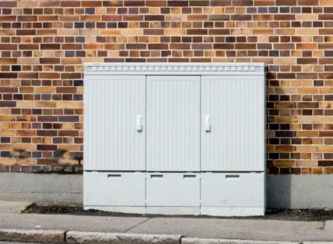

Das liegt schlicht daran, weil der NVt (Glasfaserkasten) meist in die Nähe kommt. Dort enden dann alle bunden Rohre ;-) Es gibt defintiv ein extra Kasten und mit extra Anbindung (da andere Technik). Die ganzen Rohre und Spleißkassetten passen in den vorhandenen gar nicht rein, die sind ja schon voll mit "alter" Technik. Außer bei euch ist ein exorbitantes Pilotprojekt am Werkeln.
Nein ehrlich, hier ist das in JEDEM Standtteil so in Hannover gebaut worden, die letzten 10 Jahre.

arvan schrieb:
Es gibt defintiv ein extra Kasten. Die ganzen Rohre und Spleißkassetten passen in den vorhandenen gar nicht rein, die sind ja schon voll mit "alter" Technik.
Ganz selten gibts mal ein Multifunktionsgehäuse mit Outdoor MSAN und FTTH NVt drin. Beispielsweise ist mir in Hannover ein einziger Standort bekannt. Aber das ist die absolute Ausnahme.
@Lee Monade
Dann verstehe ich die Welt nicht.
Von dort (ca. 330m entfernt) kommt mein DSL her.
Dort ist nun auch mein Leerrohr "geparkt".
Ist das nun schon ein PoP?
Der wurde von ca. 5 Jahren dort über einen kleinen Verteilerkasten gebaut und hat mir VDSL100 und derzeit VDSL 250 (eigentlich 175) geboten.
