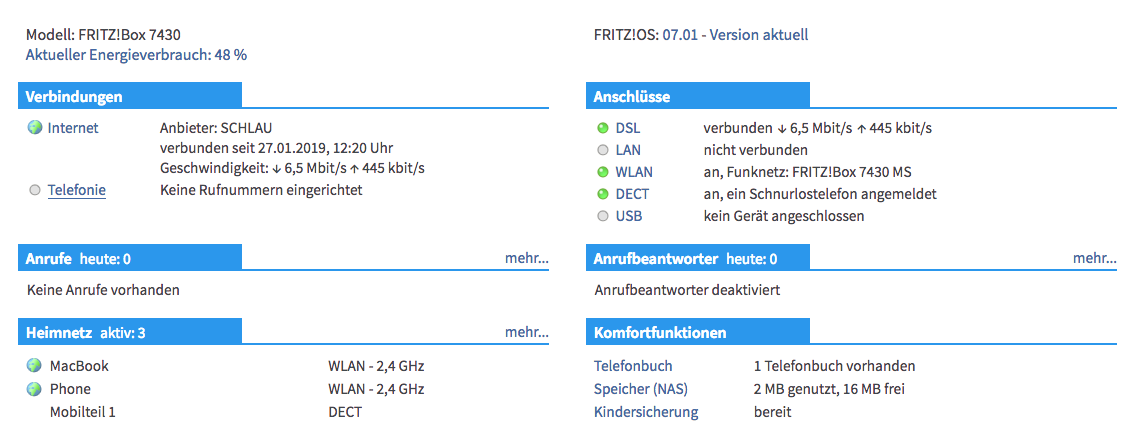

Hallo, guten Tag. Ich nutze ein Sinus 206 an einer FB 7430. DECT ist aktiviert und das Mobilteil angemeldet, kann aber leider weder anrufe emfangen noch taetigen...
Hallo werkam, habe Mobilteil über DECT Taste an Fritzbox angeschlossen:

Und warum steht im Bild das keine Telefonie eingerichtet wurde, hast Du keine Telefonie gebucht bei dem Anbieter?
Bloss wenn ich dann ueber TELEFONIE / EIGENE RUFNUMMERN / NEUE RUFNUMMER unsere Nummer anlegen will, werde ich nach Zugangsdaten, Passwort etc gefragt, die habe ich nicht. Wir haben hier einen DSL 16,000 Zugang und bei dem alten Router war noch ein Splitter notwendig, da war das telefon separat angeschlossen ueber TAE stecker
1&1 Festnetz
Dann wirst Du wohl vom Anbieter die Zugangsdaten benötigen. Und nach einer 16000er Leitung sieht mir das auch nicht aus. Da musst Du wohl mal beim Anbieter fragen, hast Du evtl noch ein Modem bekommen was vor dem Router geschaltet werden müsste?
Doch, ist offiziell eine 16,000 Leitung, aber das was du da siehst ist was bei uns ankommt, sind hier auf dem land und sehr weit weg vom Verteiler. Ich werde wegen der Zugangsdaten morgen mal nachhören.... Vielen Dank vorab fuer die Hilfe

wenn der Anschluss nicht umgeschalten wurde, läuft das Telefon weiterhin über den Splitter. Hast du diesbezüglich von deinem Provider eine Information bekommen?
In diesem Fall kann die FB 7430 nicht als Telefonanlage verwendet werden, da diese nur für Telefon IP-Anschlüsse geeignet ist. Du musst die DECT-Bassistation des Sinus dann direkt an den DSL-Splitter stecken.
der Anschluss wurde nicht umgeschaltet, habe keine neuen info's vom provider bekommen.
Ist noch ein sehr alter anschluss, alte konfiguration war:
- Telefunken Router an Splitter mit RJ11 Stecker
- Sinus 206 Basis an 'Hauptanschluss' mit TAE
Habe dann den Splitter enfernt und die FB 7430 mit TAE Stecker direkt an Hauptanschluss angeschlossen, internet geht, telefon nicht...
Hi,
dann wird dein Telefonanschluss höchstwahrscheinlich in der Vermittlungsstelle terminiert -> der Splitter wird weiterhin benötigt und dein Telefon muss daran angeschlossen werden.
ok, vielen dank, ich werde morgen schauen ob ich ein kabel fuer die FB bekomme, damit ich das am splitter anschliessen kann
Hi,
bevor das Kabel kaufst, schließe den Splitter an der TAE an und den Splitter dann eine Telefonbasisstation. Die Fritz!Box für den Test mal außer Acht lassen und abgeschlossen lassen. Wenn dann das Telefon dann funktioniert, brauchst du das Anschlusskabel für die Fritz!Box. Ansonsten beim Provider nachfragen, ob du auf "All-IP" bzw. "VoIP" umgestellt wurdest und du die Zugangsdaten für benötigst.
In der Konfiguration war das ganze gestern noch und hat tadellos funktioniert, Splitter an TAE, dann Basisstation an splitter (TAE) und Router an Splitter (RJ11)... Leider war bei der FB nur ein TAE Kabel dabei, daher habe ich es an den Hauptanschluss gepackt
