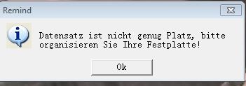

okay, jetzt kann ich mit der cam auf den server per ftp zugreifen - aber wenn ich die aufnahme in der cam software aktiviere, erhalte ich die etwas kryptische Meldung, das kein platz auf der Festplatte ist... ??? - Kann aber nicht apexis.JPGsein, da der NAS 2 TB hat.
Wieso speichert die cam denn nun nicht?
"Nicht genug Platz" ist üblicherweise eine Umschreibung für: "kann nicht schreiben"!
das kann jetzt diverse Gründe haben:
Verzeichnis nicht für ftp freigegeben?
User/Passwort falsch?

- das verzeichnis habe ich für ftp freigegeben, Einzelbilder kann ich ja hochladen - warum auch immer..
- passwort/user ist dann wohl auch richtig, ansonsten wären Einzelbilder dann auch nicht möglich

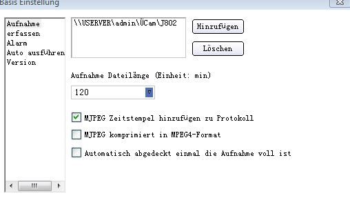

Was hast du genau eingestellt, mach bitte mal nen Screenshot.
Wenn Einzelbilder gehen wird es am Format liegen, dazu kann ich aber erst mehr sagen wenn ich sehe was eingestellt ist, da ich die Cam nicht hier habe.

Mach mal noch nen Screenshot von "erfassen" bitte. Ansonsten würde ich mal versuchen die Dauer herunterzusetzen und die Komprimierung zu aktivieren, MJPEG erzeugt sehr große "Videos". Was der letzte Punkt zu bedeuten hat kann ich beim besten Willen nicht rückübersetzen :D
Danke ich glaube das wars - ich habe nun in MPEG4-Format komprimiert - und es nimmt auf den NAS auf - vielen Dank für die Unterstützung!!

Zu der durchaus gelungenen Übersetzung des dritten Menüpunktes.
Siehe hier Seite 41/42
http://daten.securtech24.de/handbuch/IP-Kamera/APEXIS-J602.pdf
Hier ist der Screenshot in Englisch, und dann wird es verständlicher.
Hier wird nur aktiviert, daß bei erreichen des Speicherlimits die ältesten gespeicherten Bilder überschrieben werden.
