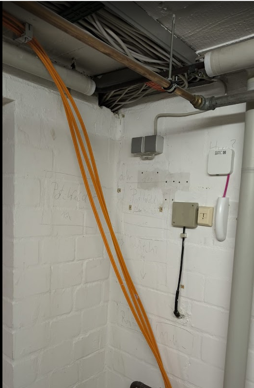

Moin moin,
im Zuge der Renovierung verlege ich gerade CAT7e Duplex Kabel durch das Haus, in summe sind es 6 Leitungen, also benötige ich 12 Ports.
Im Keller kommt aktuell das Glasfaser an, HUP ist im Keller, Moden soll nebenan angebracht werden. Router kann ich so entweder im Keller neben dem Modem platzieren oder durch die Duplexleitung in einem Zimmer durch "Hin und Rückweg".
Ich war immer auf dem Trichter, dass ich mir nen 12er Patchfeld hole, dort die Leitungen auflege, und von da aus in den Switch gehe. Aber eigentlich brauch ich nicht wirklich ein Patchfeld, es ist ein Einfamilienhaus, keine wohnung, also keine netze die ich groß trennen muss.
Nun habe ich direkt CAT7 Stecker gesehen: https://www.amazon.de/hb-digital-Ne...werkzeuglos-Verlegekabel-CAT-7/dp/B098XT3JGV/
Spricht aus eurer Meinung was dagegen, diese Stecker direkt an die Verlegekabel zu verbinden, und dann mit den Leitungen direkt in den Switch zu gehen anstatt über ein Patchfeld? Gibt es ggf. noch andere Lösungen die "StateOfTheArt" sind? Auch für jemanden gut umzusetzen, der zwar handwerklich etwas begabt ist, aber noch nicht viel Erfahrung mit dem auflegen hat :)
