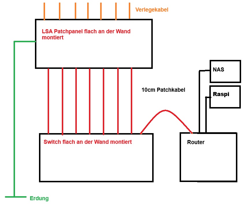

Child schrieb:
Ja. Allerdings: Die Lösung mit Patchfeld (Würde da in jedem Fall auf Keystones setzen) kostet nicht die Welt - vor allem wenn man eh alles neu verlegt - und bringt schon eine gewisse Flexibilität.

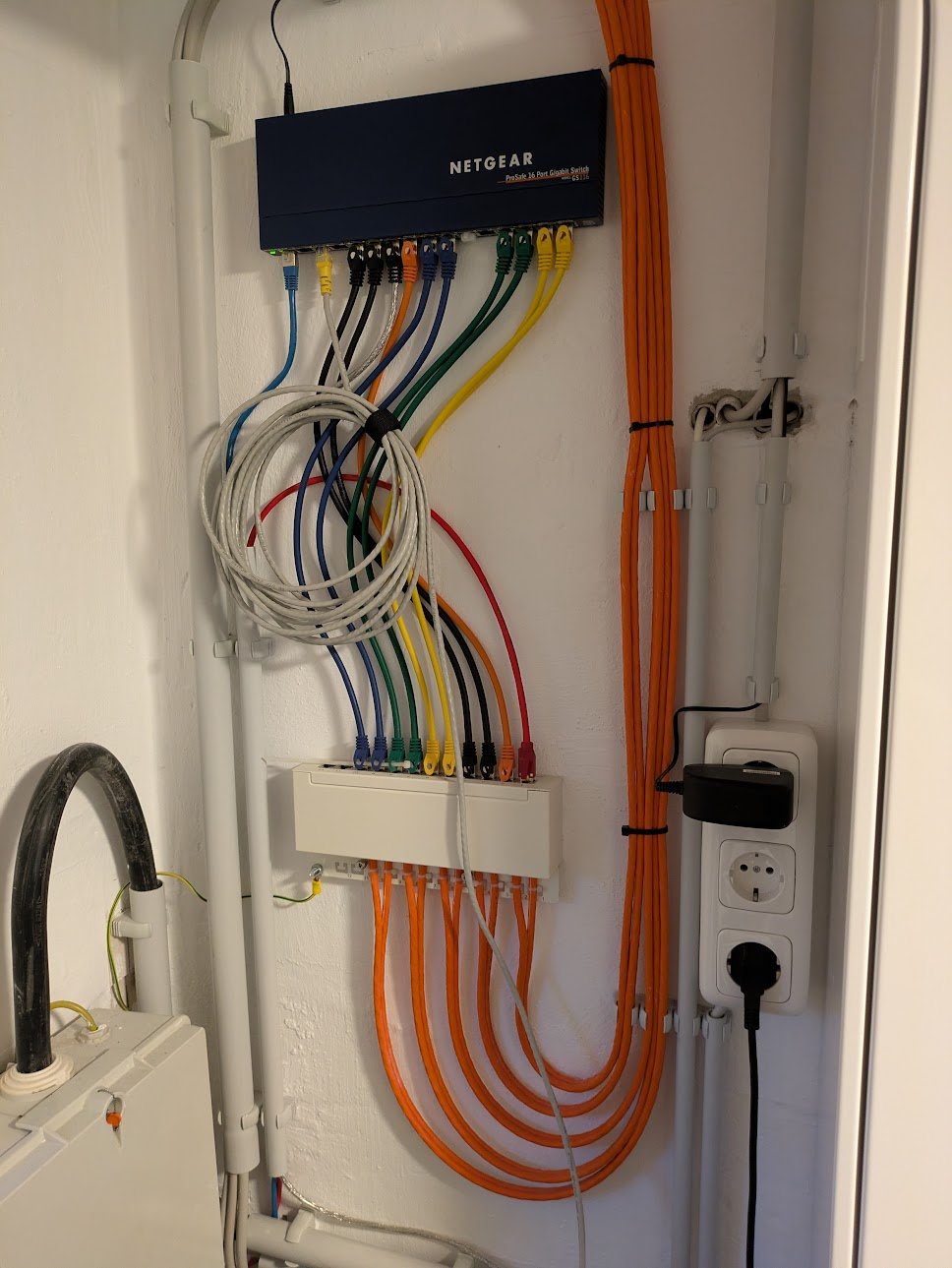

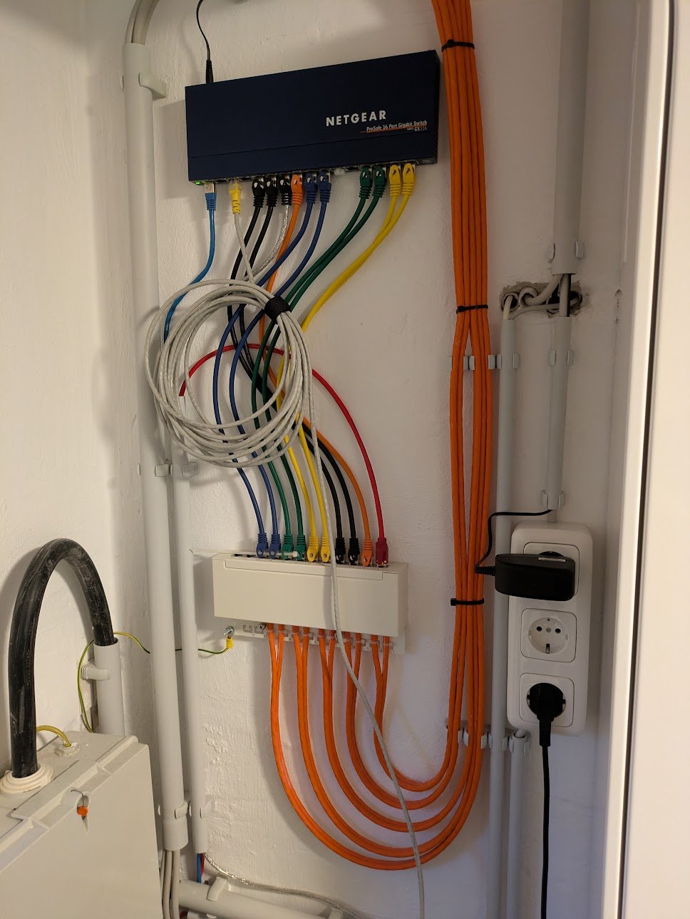

Bei mir sieht das so aus.
Oben kommen die 7 Verlegekabel (ein Port ist noch frei) an und gehen ins Patchpanel, dann gehen 1:1 kurze Patchkabel in die 8er Switch darunter.
Das hängt jetzt schon unverändert 2 Jahre, das einzige was sich im Netzwerk verändert hat ist eine weitere 4er Switch als "Unterverteilung" in der Garage (dort nutze ich genau diesen Keystone Stecker, weil ne extra LAN-Aufputzdose und 10cm Patchkabel zur 4er Switch mir zu viel Aufwand war).
Selbst wenn ich in 10 Jahren auf die Idee kommen sollte, noch mal weitere Verlegekabel zu ziehen, dann hätte ich im Fall ohne Patchpanel halt die 8er Switch gegen z.B. einer 16er Switch getauscht und diese genau an der gleichen Position montiert. Ein Mal aus und wieder einstecken sollte kein Problem sein.
Ums Geld geht es mir da nicht mal, aber in diesem Aufbau und Anwendungsszenario ist das Grundprinzip "Patchfeld", also dass man beliebige Ports miteinander verbinden kann, komplett irrelevant.
Das gilt natürlich nur in der Größenordnung bis 16 Ports. Will man größere Switches mit waagerechter Rackmontage betreiben und dort noch Server, etc unterbringen, sieht die Welt anders aus.

So siehts bei mir aus, die Verlegekabel einmal drumrum als Reserve (und damit das Logo vom Switch nicht auf dem Kopf steht, zugegeben). Und wie bei jedem Provisorium sind da noch Kabelbinder, die vor zwei Jahren schon hätten verschwinden sollen...muss mal wieder ein bisschen Material bestellen. Leider hat mein Elektriker immer normales Stangenrohr benutzt und keine Quickpipes, wo man auch nachträglich mal n Kabel mit reinlegen kann. Und jetzt wo ich es sehe: Wenn ich kein Patchpanel hätte, könnte ich auch nicht einfach so das rote Kabel vom Glasfaser-ONT da reinstöpseln.
Reaktionen: Hanni2k und calippo
Da sieht man auch gut, dass es mit steigender Anzahl an Verbindungen durchaus sinnvoll ist. Wenn zudem noch POE dazu kommt, will man ggf. doch mal die Positionen tauschen und über Kreuz patchen.
Das geht bei 5 Doppelkabeln nicht. Bei mir sind es ja nur 7 Einzelkabel, da ich die durch bestehende Lehrrohre gezogen habe und selbst das eine Kabel schon problematisch war.

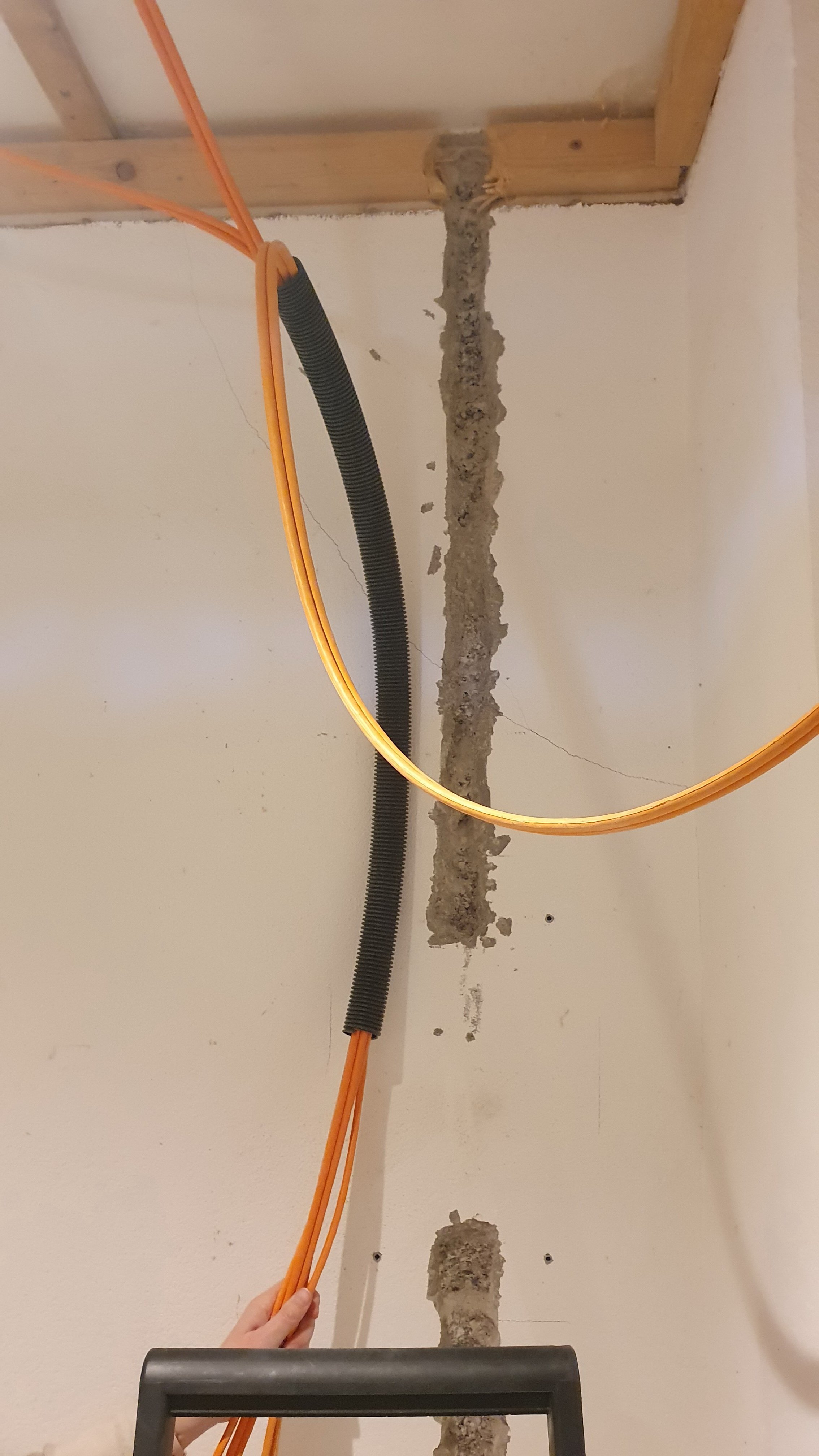

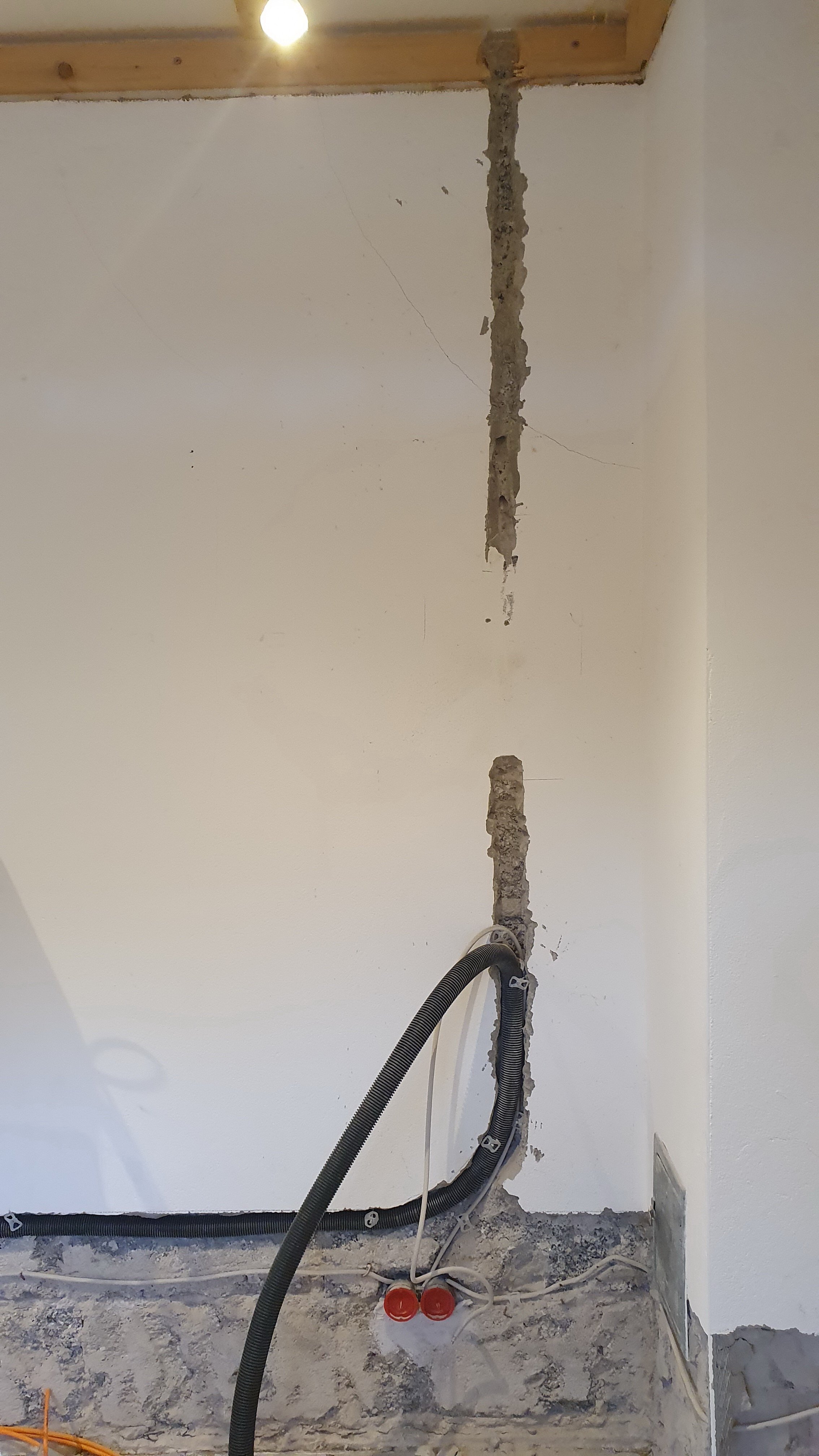

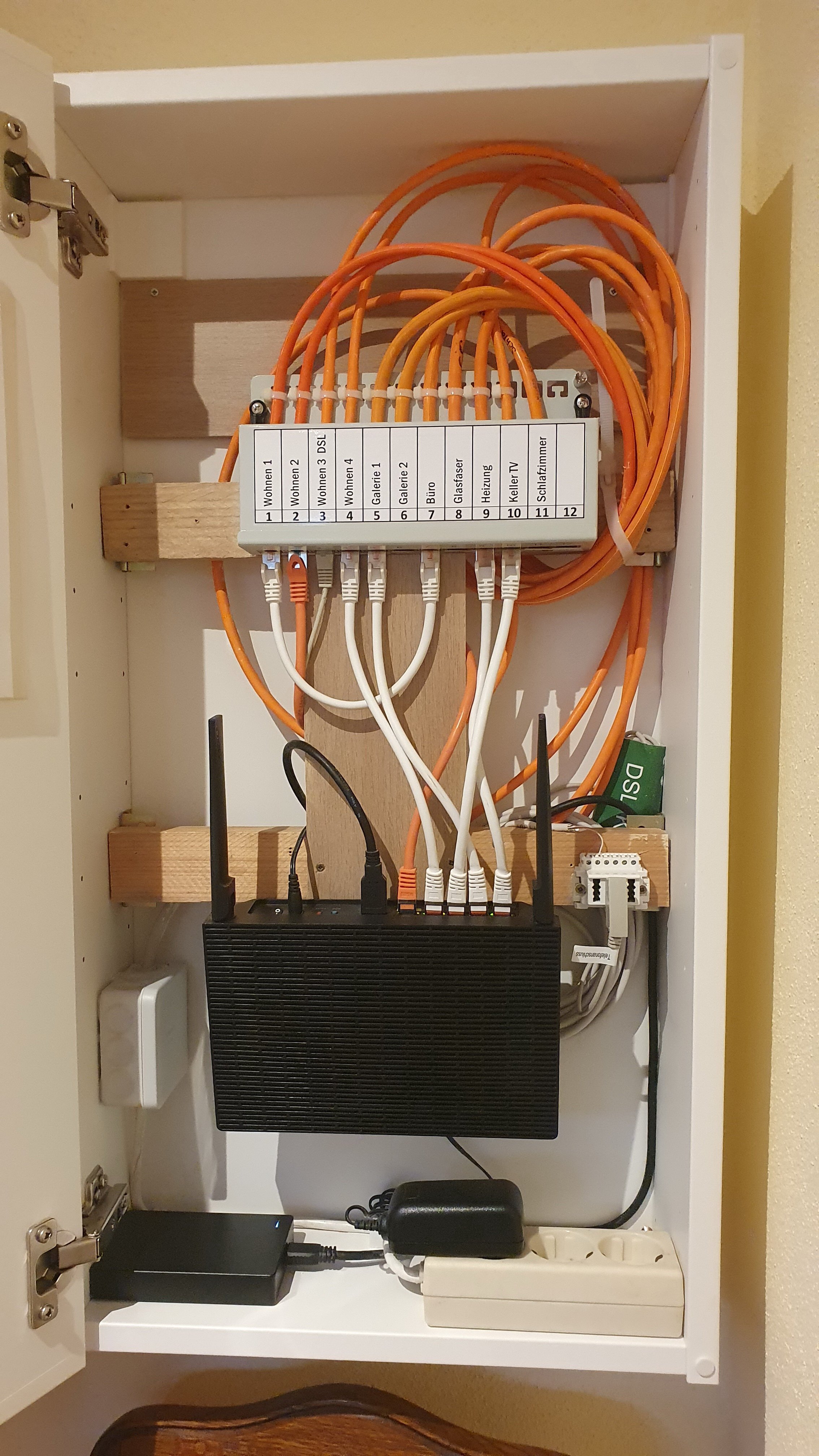

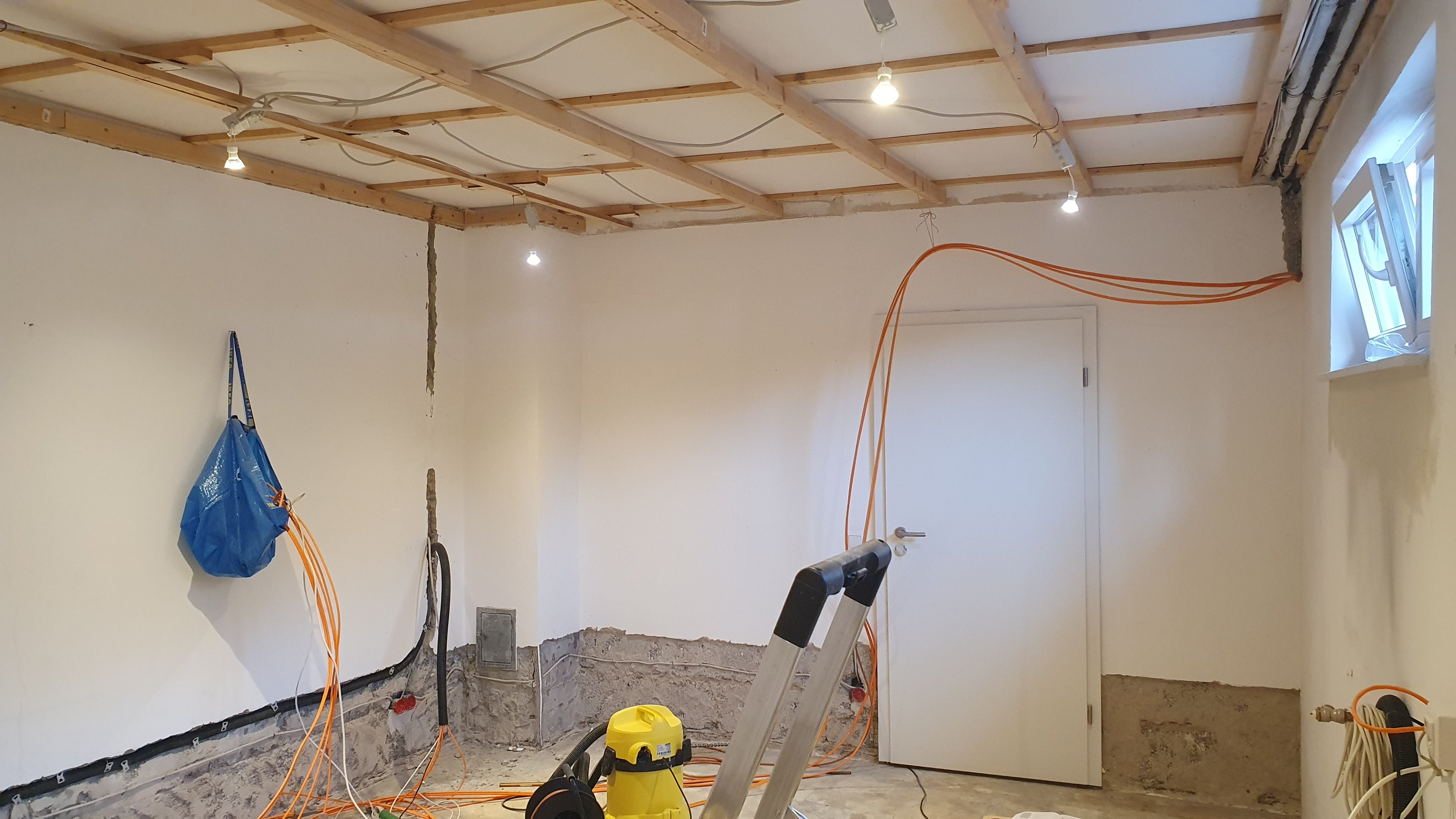

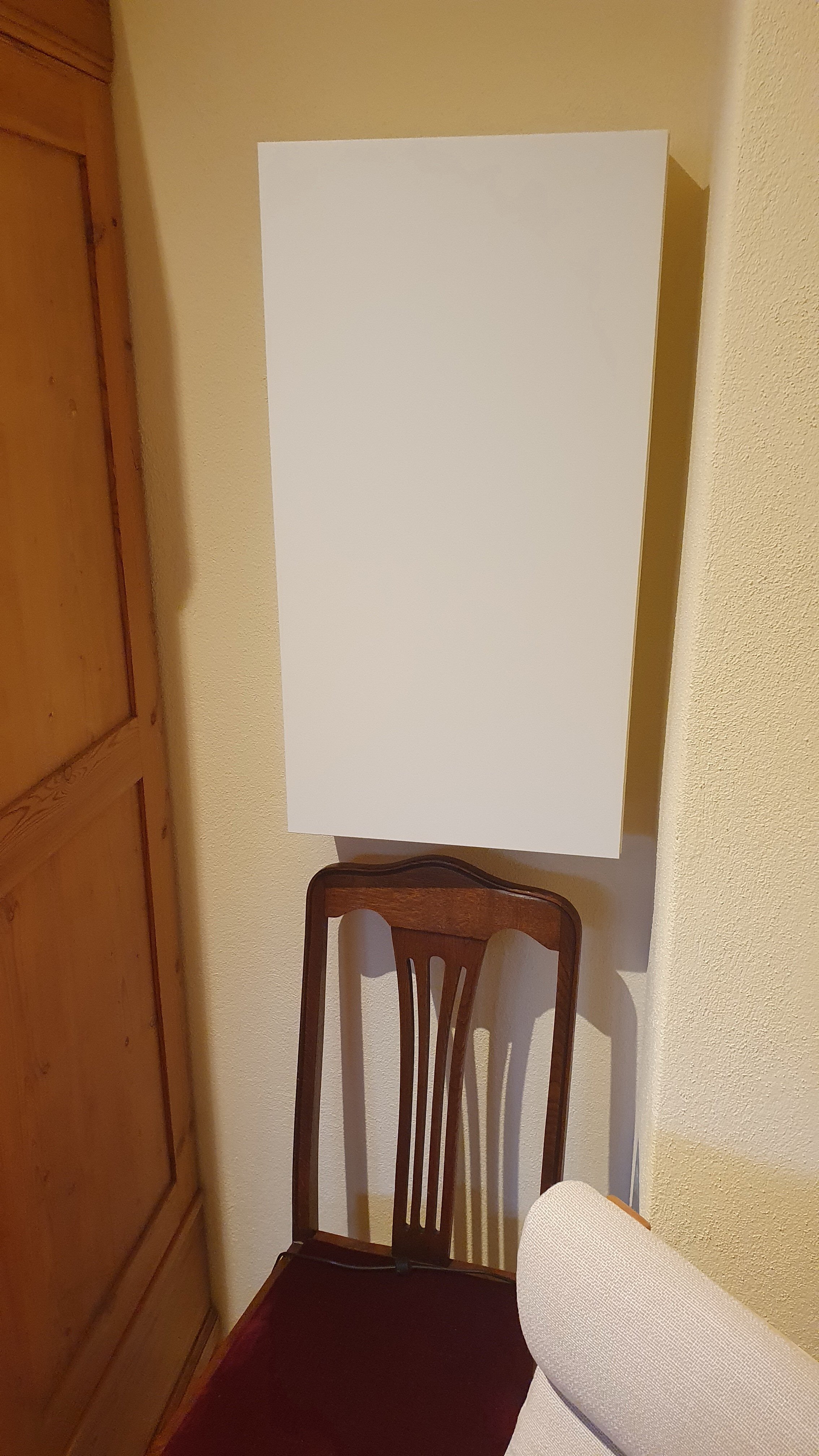

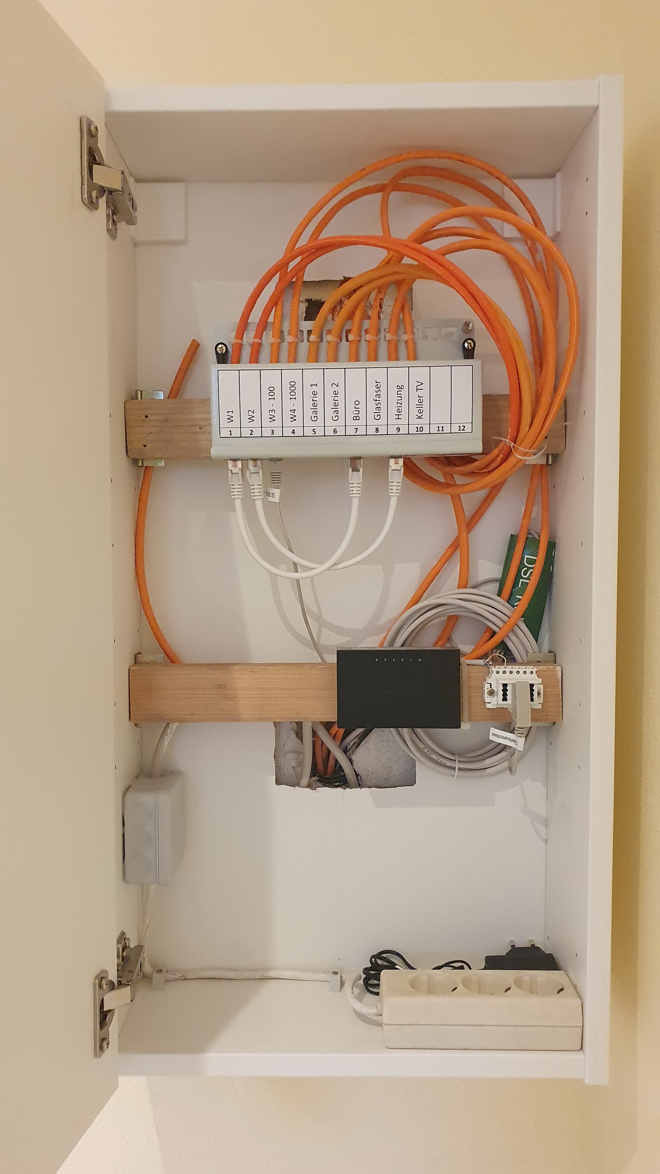

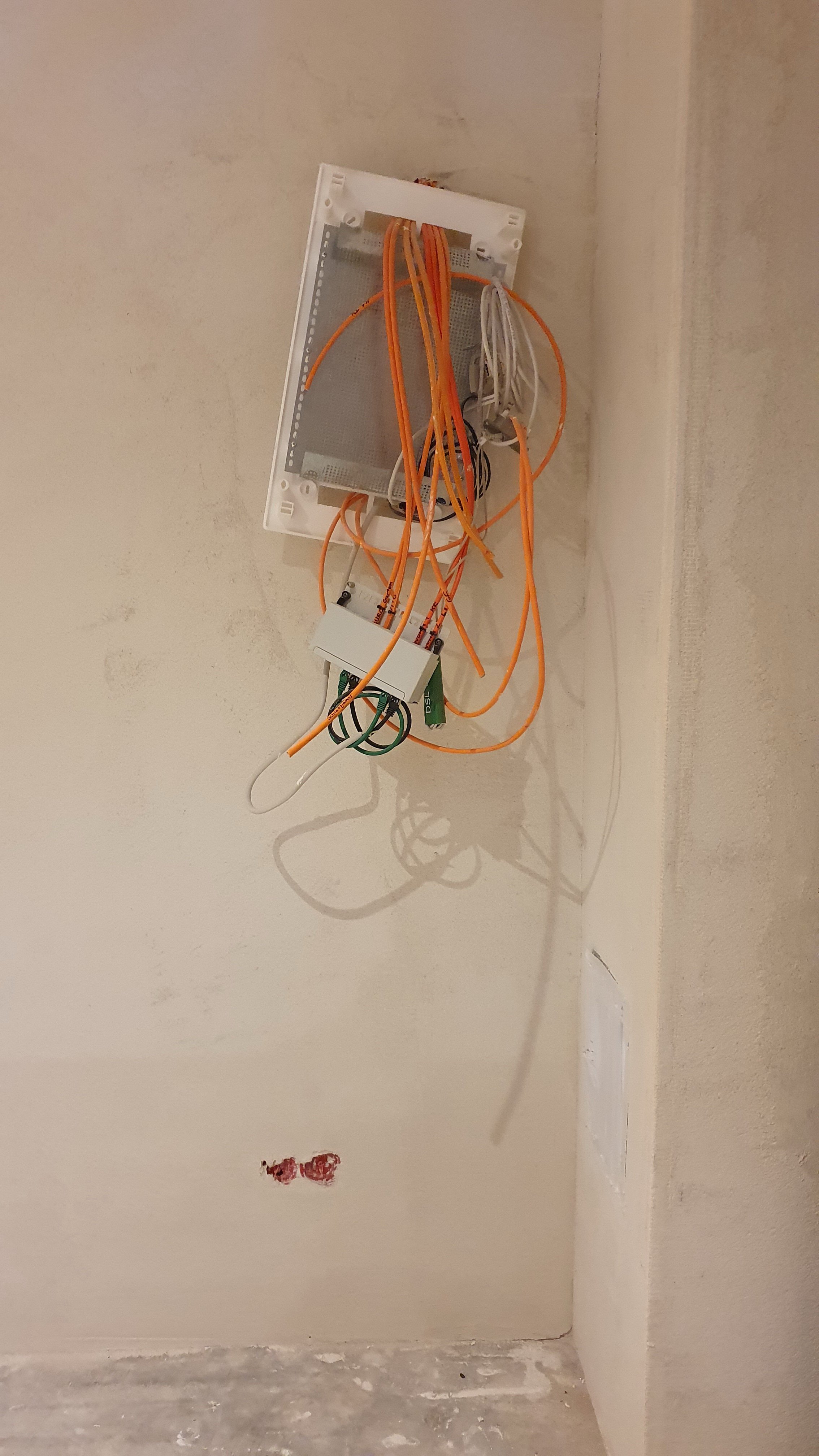

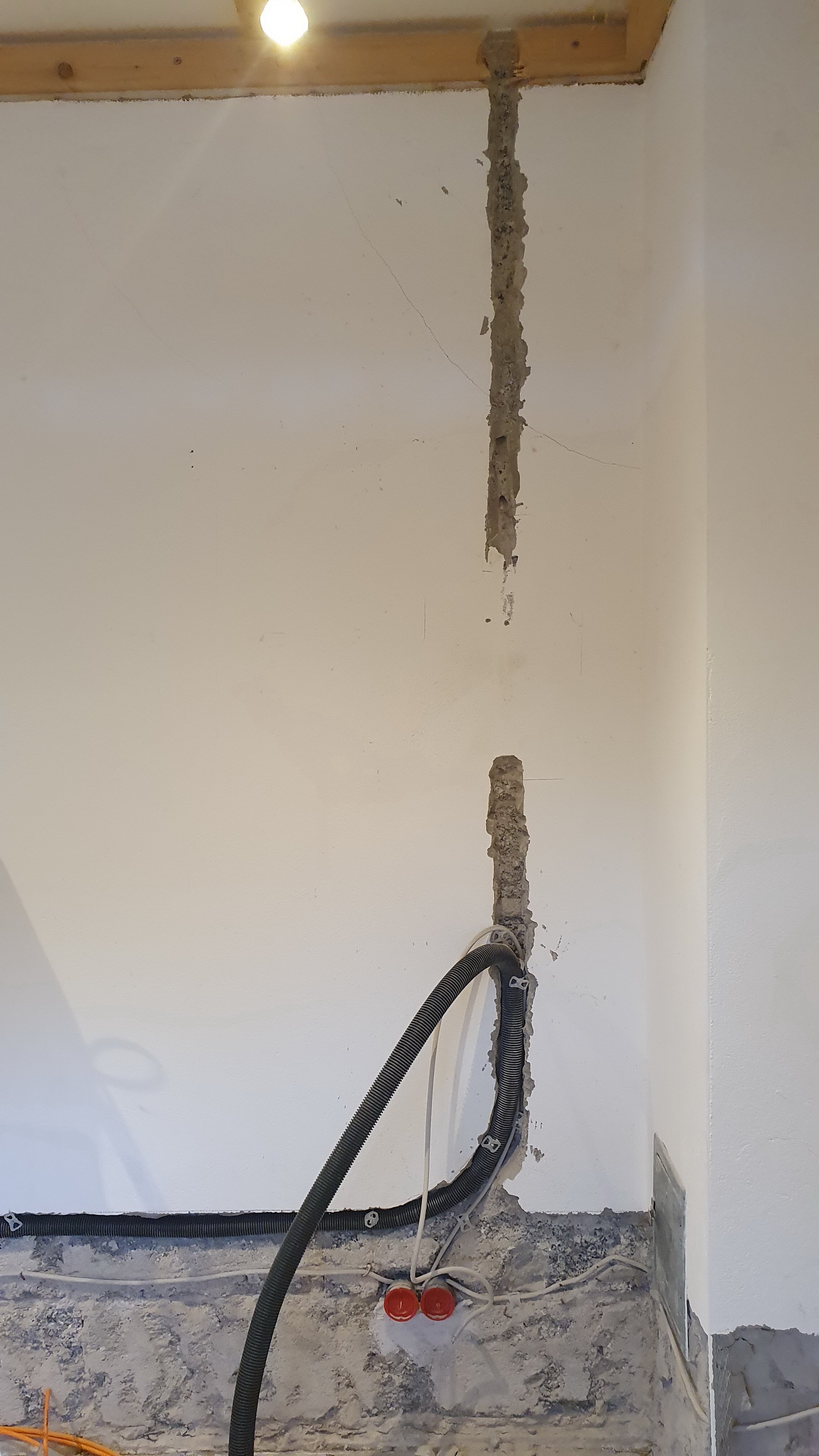

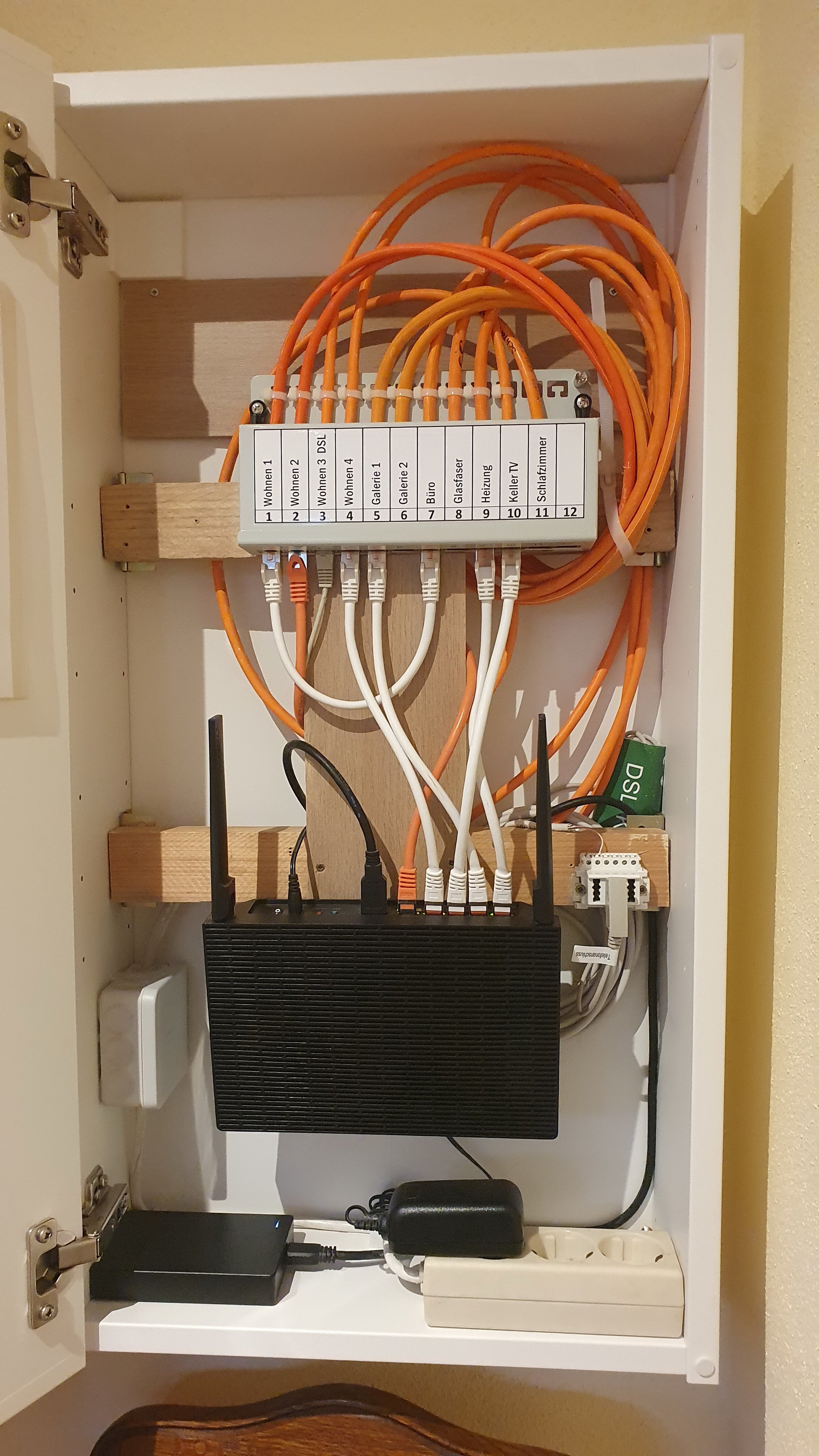

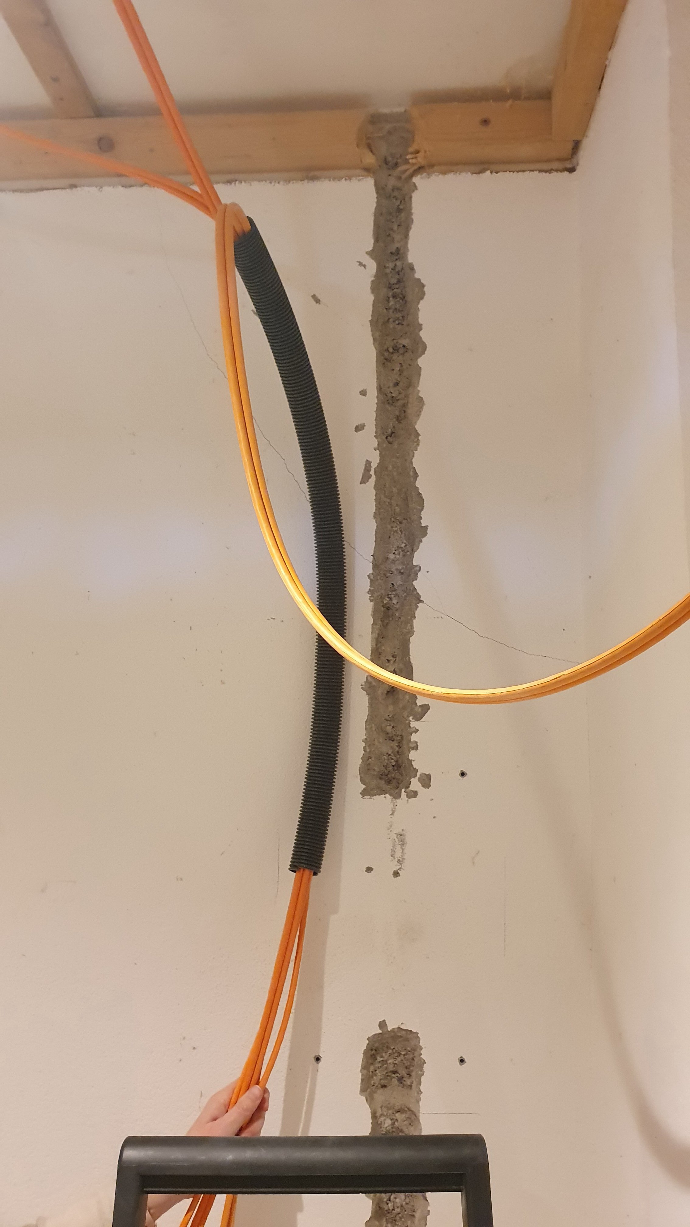

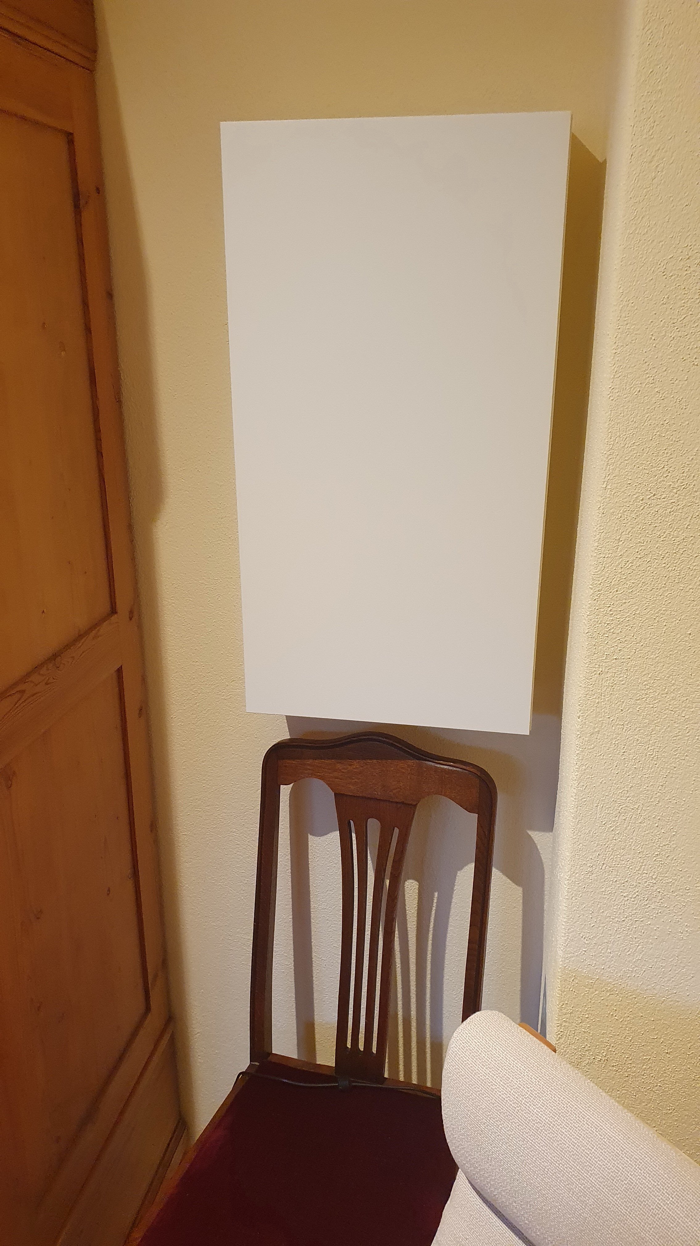

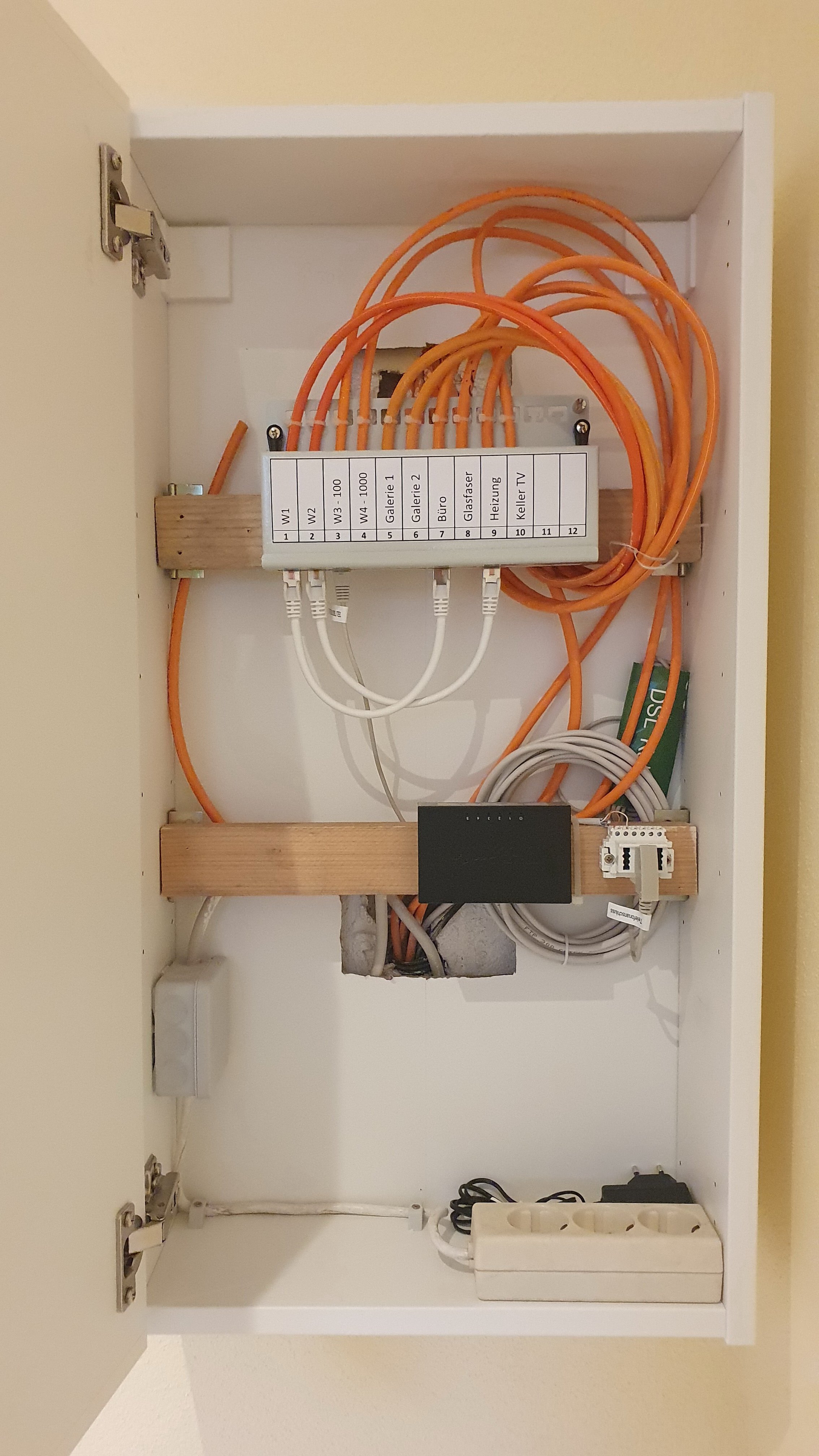

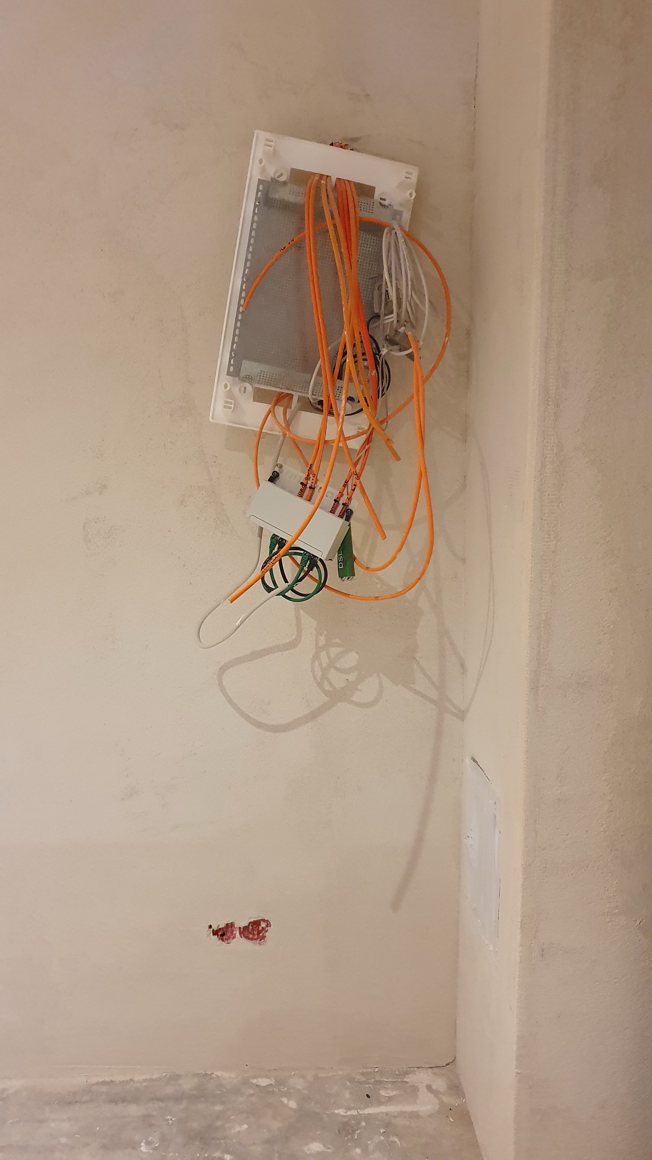

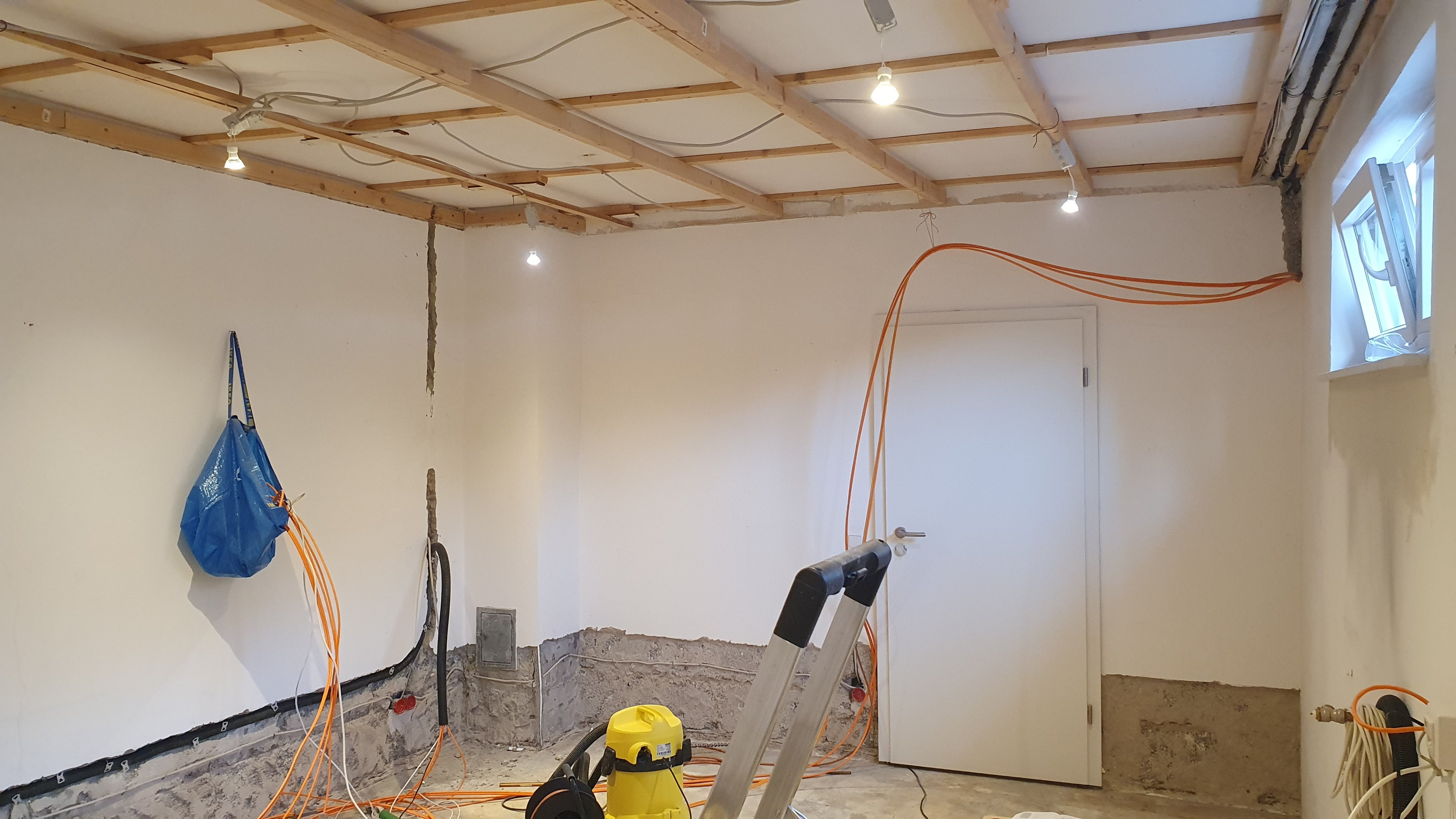

Bei uns liegt der zentrale Knotenpunkt bauhistorisch bedingt in einem Wohnraum. Nach zwei Renovierungen in diesem Raum (von außen eindringendes Wasser...) und der letztjährigen Wohnungssanierung habe ich die alten Cat.5 und die neuen Cat.7 Kabel neu geführt und letztendlich in einem IKEA-Schrank untergebracht. Einen klobigen 19" IT-Schrank wollten wir nicht (WAF) und der zwischenzeitig verwendete Elektro-Kasten war viel zu klein.
Der Linksys Router dient nur als Switch (WLAN ist aus) und zum Anschluss der "NAS"-Festplatte. Router 7690 steht im Wohnzimmer, der 6000 im Büro. Das Haus ist kein typischer Quader, sondern in L-Form in Hanglage mit versetzten Ebenen und mit dieser Verteilung bekomme ich alles abgedeckt. Das Kabel zum Schlafzimmer ist nicht aufgelegt, nur Reserve.
