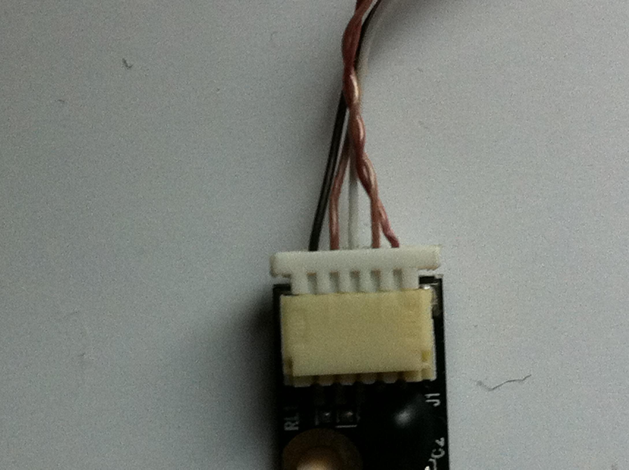

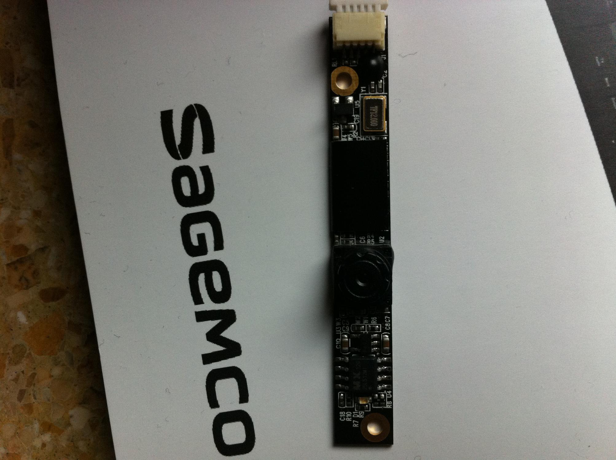

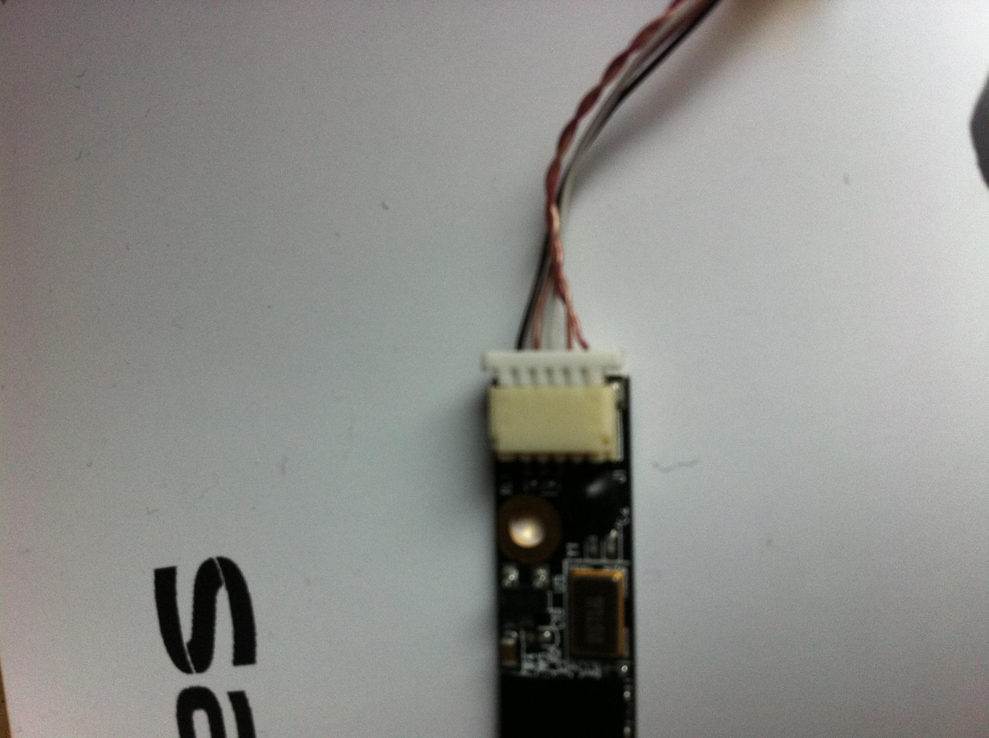

Danke für die schnellen Antworten habe mal ein Paar bilder gemacht mir fällt besonder der verzwirbelde Kontakt auf ich glaube das Sollen GRND und Schirmung sein und der Rest ist halt was so übrig bleibt bei USB ;-) aber wollte dazu eure Meinung hören. Nein der MAC hat keine Cam weil er selbst gebaut ist und unter meinem TV steht :-).
