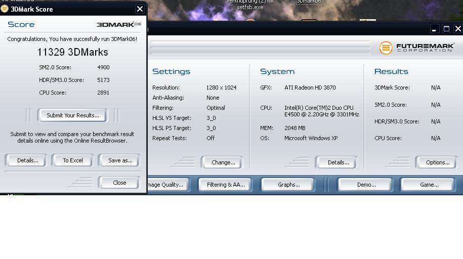

Ich denke mal nicht, dass es an den fehlenden 350 MHz liegt, wahrscheinlich liegt es an Windows Xp, das soll ja um einiges schneller sein als Vista.
Meine Karte läuft jetzt mit 865/1290 Mhz und da erreiche ich 9200 Punkte.
Willkommen im Club. :king: Komme auf 8000 Punkte. Sys siehe Signatur.

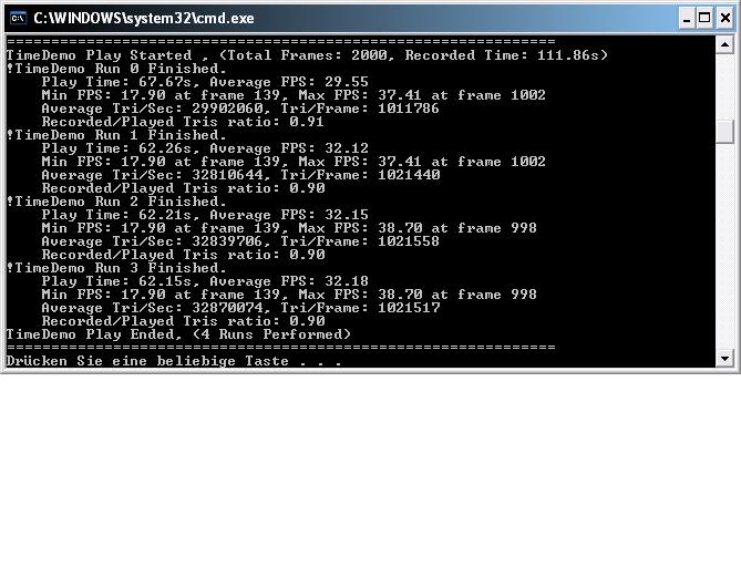

Ich hab für dich noch eine Crysis Demobench mit meinem Board , 1280x1024 all "high".
  • 20.03.2008_06:27:50_crysis.jpg
10 average fps mehr wie ich :> Min. FPS hab ich: 0,93 @ Frame 137. :mad:
PCIe 4x der Flaschenhals wegen zuwenig Bandbreite bei vielen Texturen ? Würde jedenfalls dafür sprechen.
