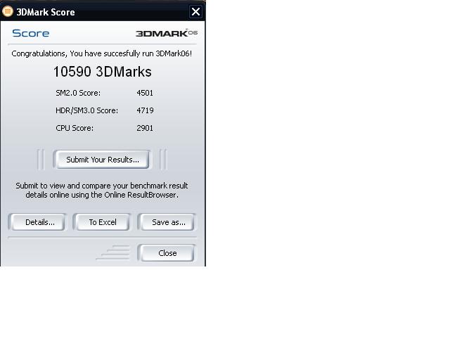

Ich hab mir einmal die Mühe gemacht, und mein System Deinen angepasst:
Auch wenn die HD3870 etwas schnelleren Speicher verbaut hat, dir fehlen tatsächlich ca.1000 Points.
CPU 266FSB 2,93 GHz Ram 1:1 Timings 4.4.4.12.22.2T Graka: GPU 720MHz Ram 900MHz

Mit dem Standardtakt meiner Graka sieht es bei mir so aus:
  • 17.03.2008_16:48:31_standard.jpg
