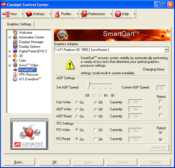

Im CCC scheint es so, als wäre AGP deaktiviert (siehe Anhang), wenn ich es aktivieren, heisst es, ich solle neu starten, und danach ist es auch wieder weg!
Was soll ich tun? Mal den NVidia GART-Treiber installieren?? Ich bin am Ende mit meinem Wissen!!!
Edit: Anhang hinzugefügt ;)
Hab jetzt mal den GART-Treiber isntalliert, AGP aktiviert (ohne Fast Writes oder AGP Write/ Read), danach wieder nur schwarzer Bildschirm!!

Das ist vermutlich ein Problem mit den nVidia nForce3 Chipsatz bzw. gart-driver.
Es gibt auch eine Stellungnahme von Nvidia in einem ähnlich gelagerten Fall:
Thank you for contacting NVIDIA Customer Care.
I understand from your email, that you have an nForce 3 250 chipset based motherboard and you are looking for the updated gart drivers in Windows XP 64-bit Operating System.
I am sorry, we do not have gart drivers for the nForce 3 250 chipset based motherboard. I would request you to contact the motherboard manufacturer Asrock for the drivers. We at NVIDIA manufacture only the chipsets for the desktops and laptops. The cards are manufactured and sold by the third parties or the OEMs. We do not build graphics cards or motherboards. Please check with Asrock for the motherboard chipset drivers, which will include the gart drivers as well. The contact number of Asrock is 1-909-590-8308.
Please feel free to contact us, if you have any further questions.
Ich würde einmal den nForce 3 Betatreiber von "pctreiber.net" probieren.

Naja kam leider zu spät - hab die Karte schon eingepackt (zurück zum Laden ;)). Ist aber glaube ich auch der, den ich von Asrock runtergeladen habe (Hatte dann auf der pci-agp bridge einen von NV statt MS).
Werde mir nächsten Monat einfach ne PCI-E Karte holen (samt neuem Mainboard), dann kann meine Freundin die Teile haben :) Freut sie sich auch :)
