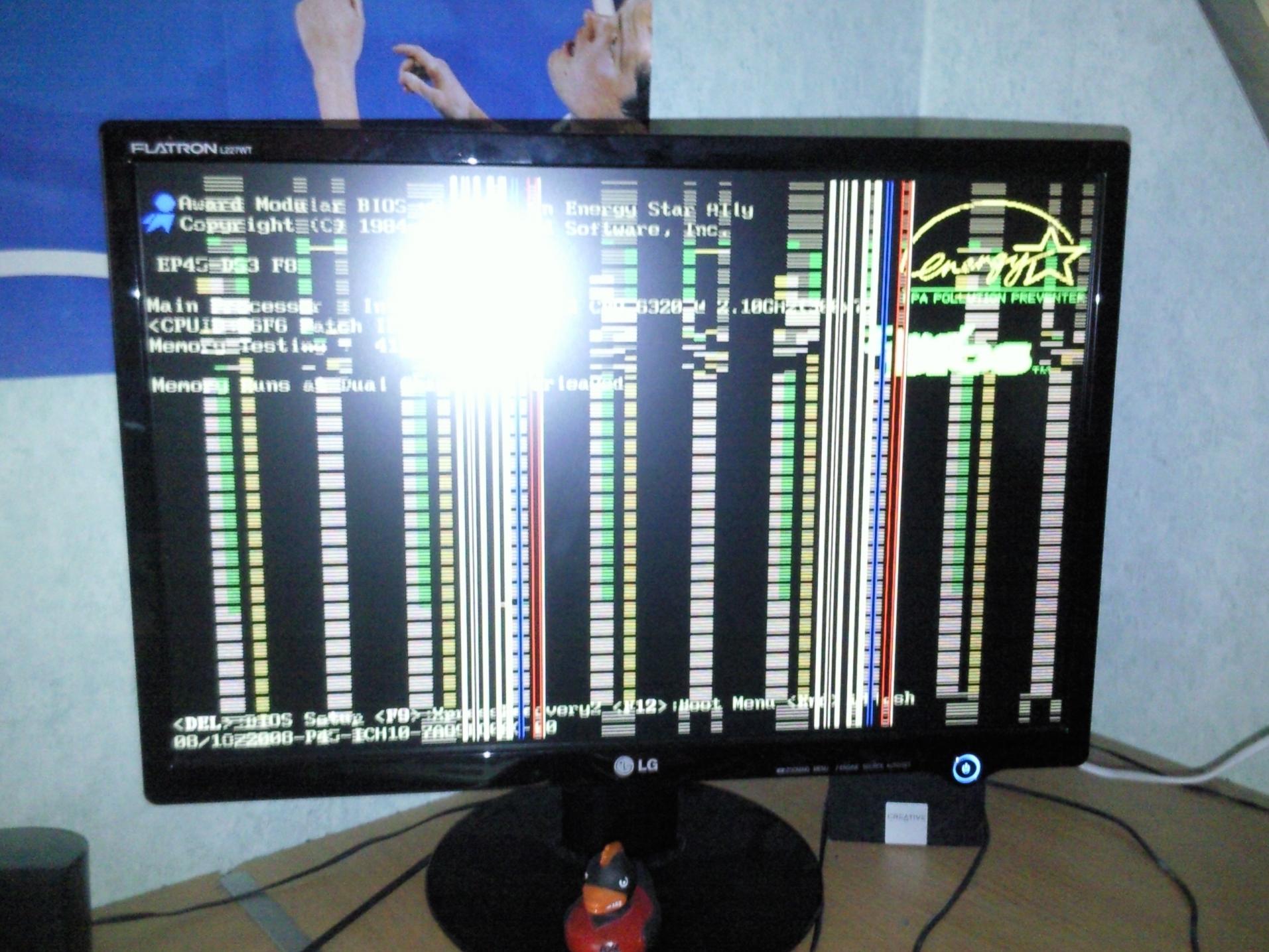

PS: Ich kann später auf Wunsch noch ein Foto hochladen, muss jetzt aber erstmal speisen ;)

Ich tippe, genau wie du, auf den Grafikspeicher. Solche Fehler können eigentlich keine anderen Quellen haben, sonst würde man meistens ein Schema erkennen. Also das bestimmte Stellen falsch gefärbt sind oder so...
Sieht nach Vram aus.
Hab hier eine 8800GTS 640 liegen,gleiches Fehlerschema.Das muss aber nicht sofort auftreten,teils kann man auch normal booten,kommt ins Windows,kann surfen.Der Absturz kommt dann erst nach ner Weile,bei Spielen,ka.
Deine Karte ist also kapott!
