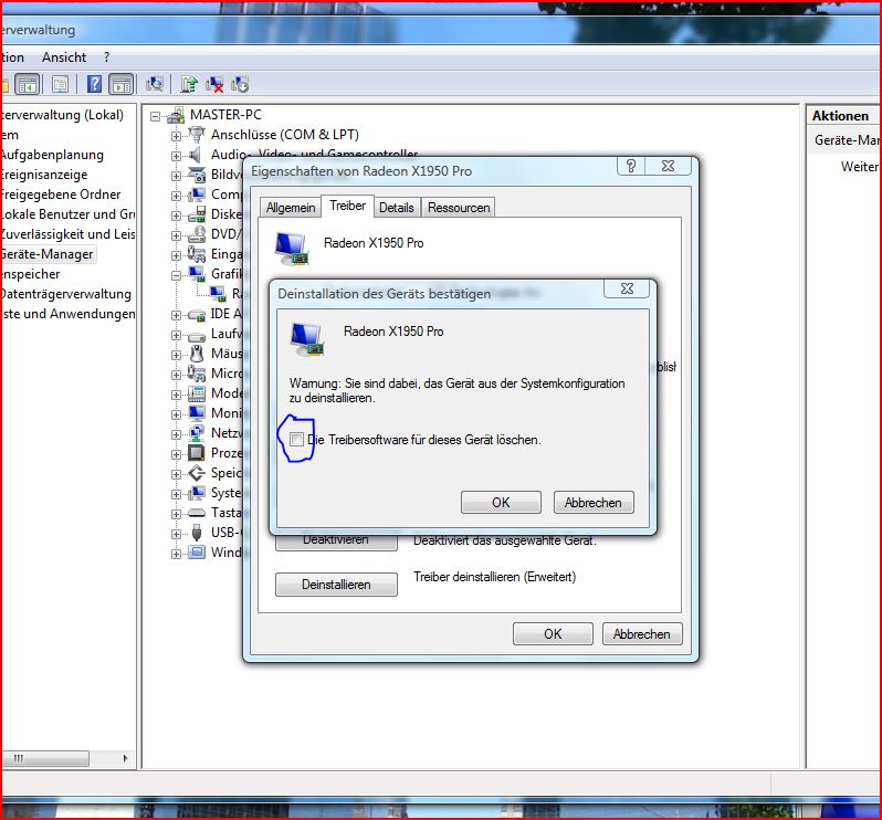

hast du vista? wenn ja klick im geräte manager an, das er bei deinstallation des treiber ALLE treiber inkl windows standard treiber löschen soll. gibt dort eine option dafür. unter XP könnte driver cleaner viell. helfen.
Das mit dem Häkchen hab ich gerade probiert. Er installiert trotzdem sofort wieder den 8.531 :(
Gibt es denn keine Möglichkeit diese automatische Treiber Installation abzuschalten?
er durchsucht bei dir wohl SOFORT windows update. trenne deinen PC vom internet dann sollte er den treiber nach dem löschen nicht wieder installieren. denn im normalfall, wenn windows keine treiber mitbringt, wird sofort windows update nach nem treiber durchsucht! es gibt auch irgendwo in windows ne option wo du ausschalten kannst das WU durchsucht wird. aber vom internet trennen, dann treiber löschen + reboot sollte helfen. denn eine andere erklärung gibts nicht wenn der treiber trotz löschen dann sofort wieder da ist. :freak:
